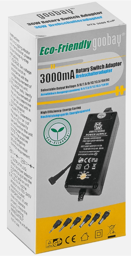

von Thomas R. (thomasr)
Damit kannst du deine Lüfterarmee in der Drehzahl in Stufen einstellen.
von Manfred P. (pruckelfred)
Goobay, die Qualitätsmarke eines China Importeurs, nein danke.
Einstellen kann er damit in Grenzen, aber wie oft? Das Schalterchen oder
Poti ist für nur wenige Betätigungszyklen ausgelegt.
von Michael B. (laberkopp)
Was meinst du, wo die Lüfter her kommen ?
Passt.
Du als fauler Europäer hast doch keinen Bock, komplette Schaltnetzteile
im Gehäuse für 1.99€ herzustellen, du willst doch 19.99 und hast dann
immer noch was zu meckern.
Dein H4 ist einfach zu hoch.

Michael B. schrieb:
> Passt.
Ich habe sehr viel Elektronikzeug über Aliexpress gekauft und ein Gefühl
dafür entwickelt. Das ändert nichts an meiner Einschätzung der Marke,
die ihren Namen auf absolute Billigstware bappt.
Das hat nichts mit faul zu tun und schon garnichts mit H4.
