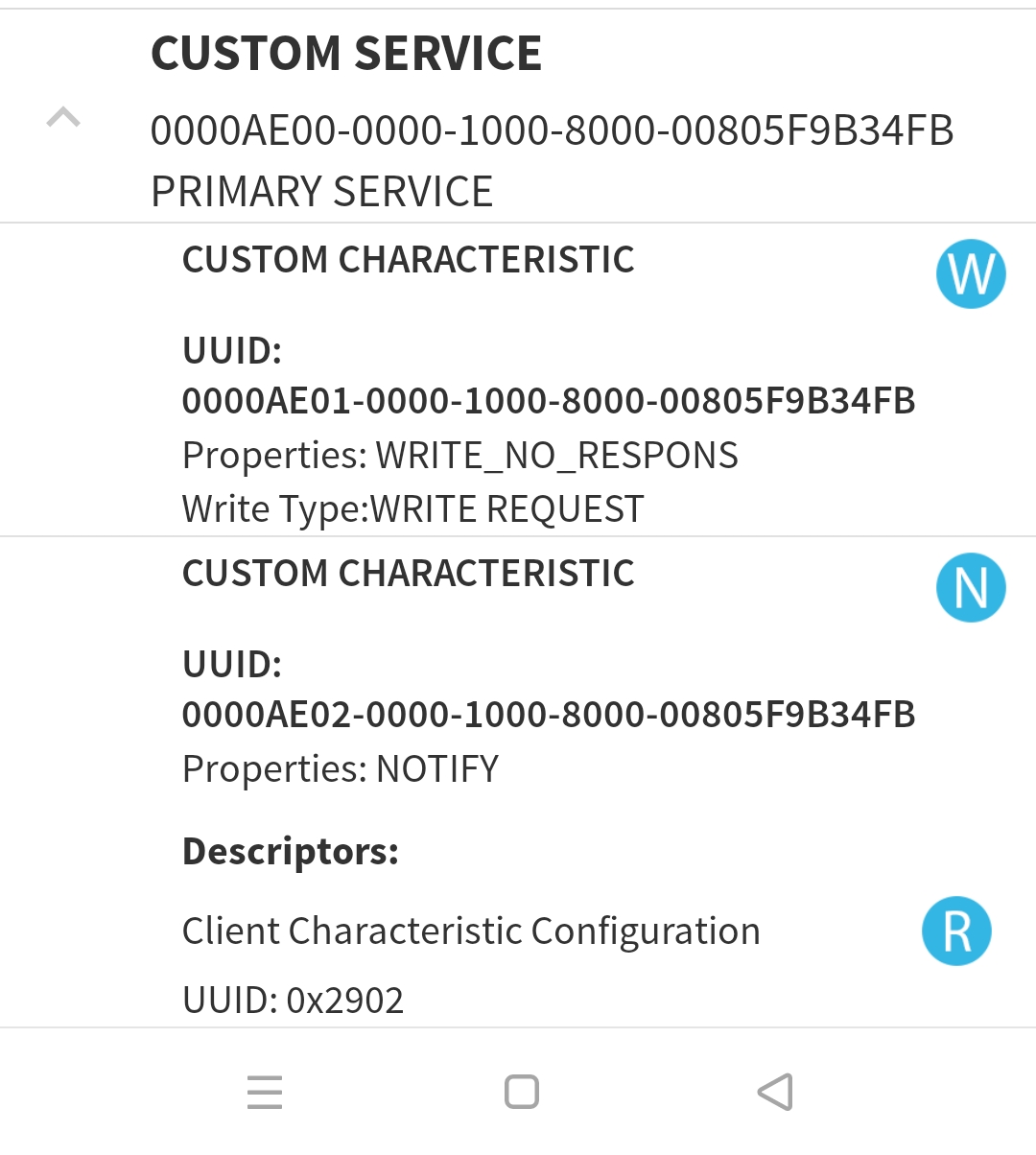

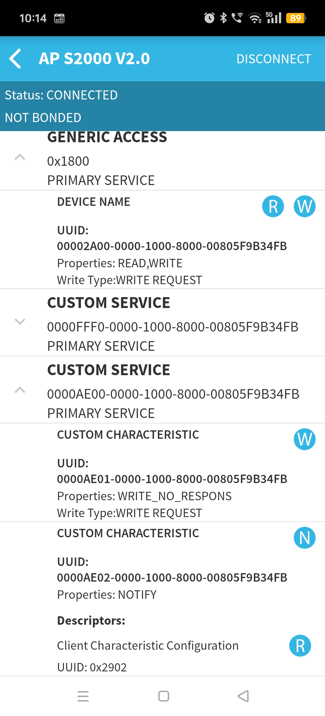

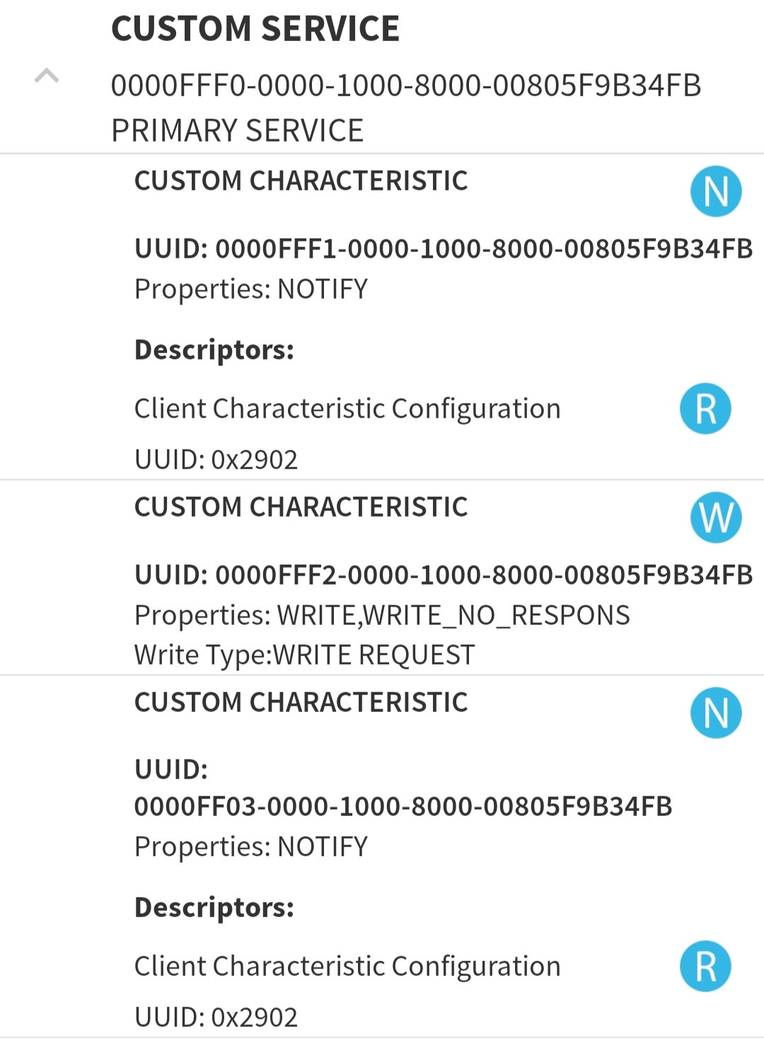

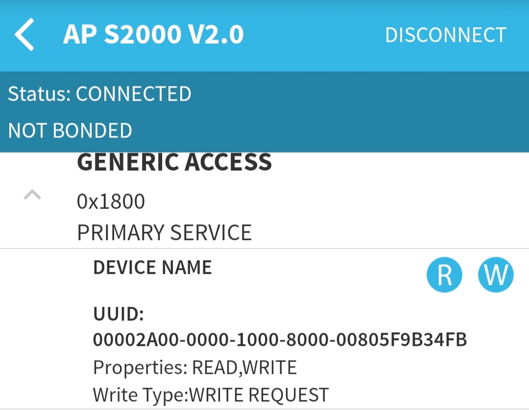

Der name wird mir auf meiner website die ich erstellt habe erfolgreich angezeigt allerdings bei den notify bekomme ich ich bei der id FFF1 immer nur 165 angezeigt egal was ich ein oder auschlate.
Ich habe mal anbei noch screenshots von der APP BLE_SCANNER angehaengt fuer mehr infos.
Evtl. kann mr jdm helfen?
