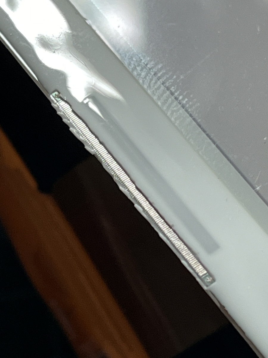

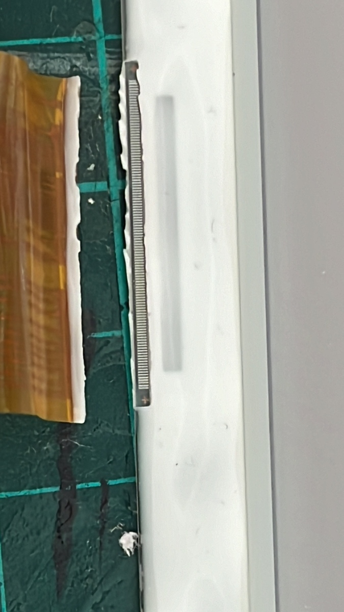

Moin,
Ich habe ein EPaper von Waveshare. Das 12.48 Zoll große mit vier
angeschlossenen Flachkabeln. Leider sind zwei der vier Kabel abgegangen.
Es sieht mir so aus als wären sie nur durch das Silikon gehalten worden.
Denkt ihr es besteht die Möglichkeit das Kabel wieder an das Display zu
bekommen? Reicht es wenn ich es mit Silikon festklebe oder muss es
gelötet werden?
Ich freue mich über eure Rückmeldung, danke.
Gruß Gerrit
von Oliver R. (orb)
Die sind mit einem speziellen Kleber angeklebt und das Silikon ist nur
als Schutz drüber.
Das hast Du keine Chance, die Dinger sind Schrott.

von Gerrit (gerrit29)
Ich habe etwas von einem ACF Tape gelesen. Kann es damit nicht
reparieren? Was meint ihr?
von Oliver R. (orb)
Wenn Du in der Lage bist, das zu verabeiten sicher. Nach dem Prinzip
werden die Leiterfolien mit dem Display im Werk verbunden.
