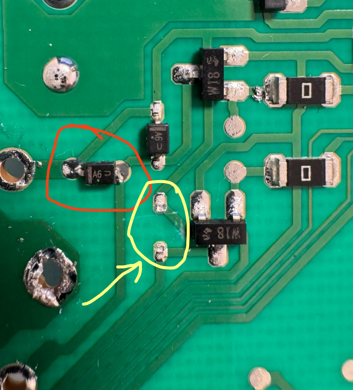

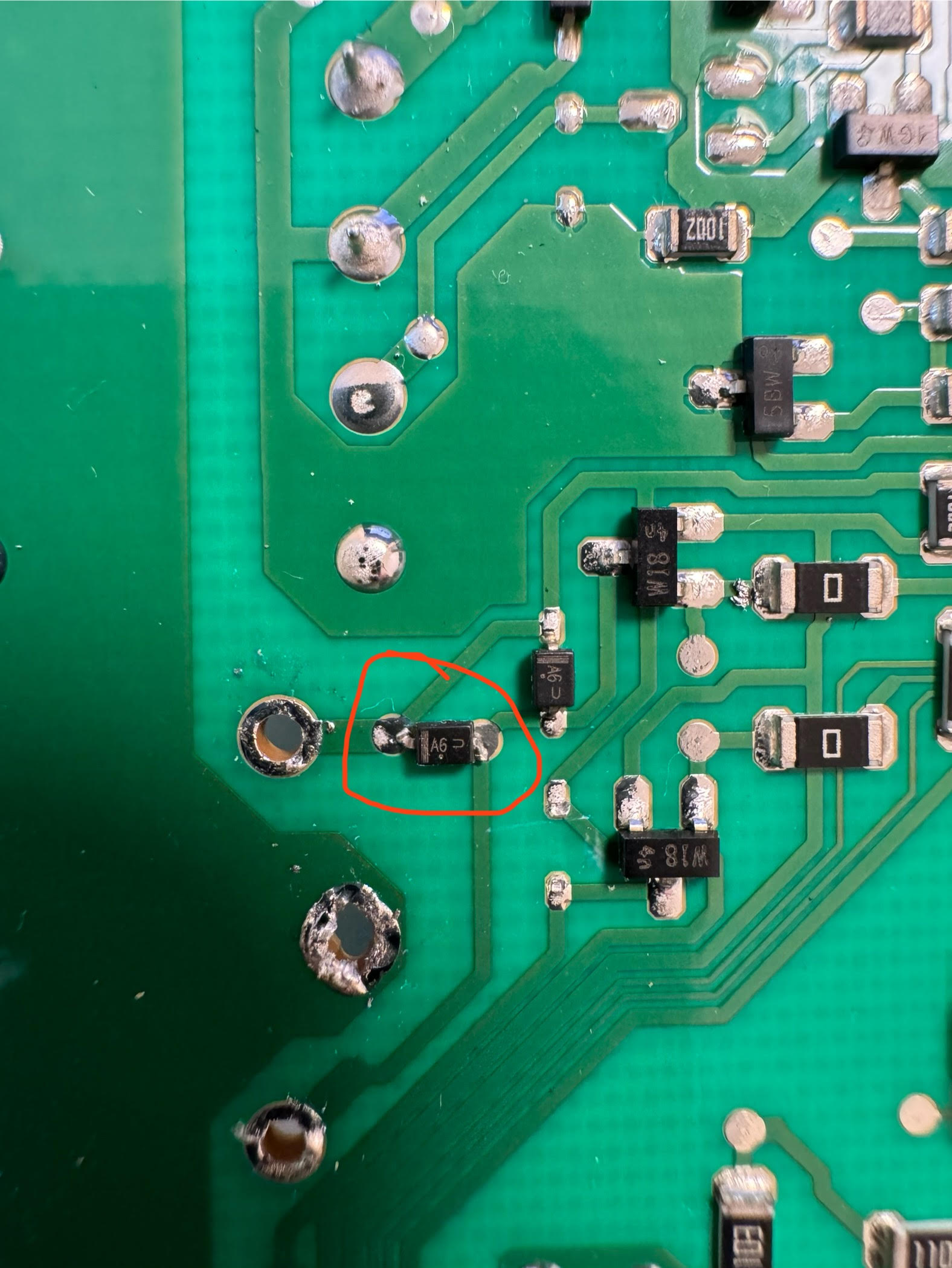

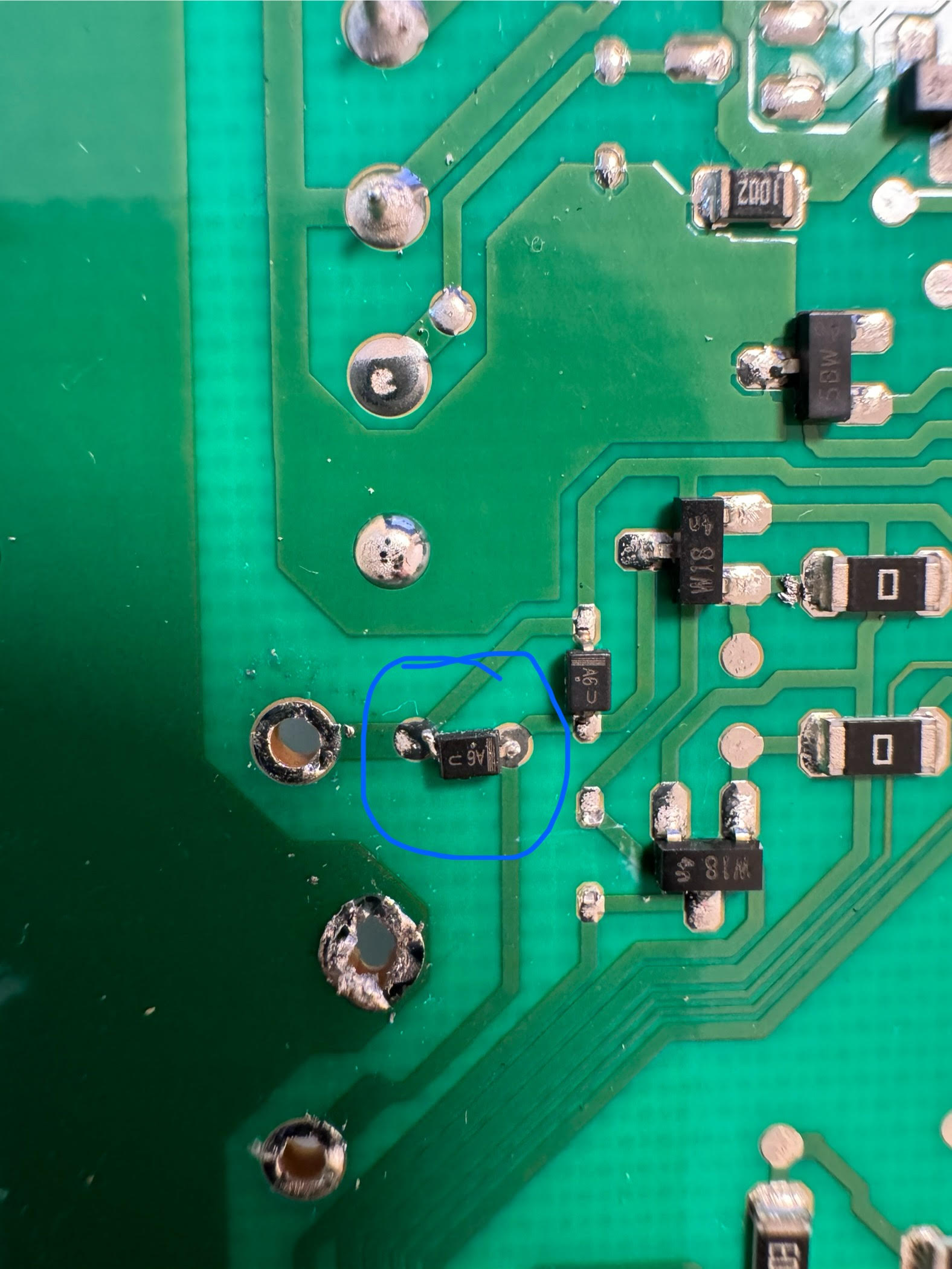

Liebes Forum, ich habe beim Auslöten eines Relais leider grobmotorisch ein Bauteil abgerissen. Habt ihr eine Idee in welcher Richtung es eingelötet werden muss? Siehe Bild mit rotem und blauem Kringel...

Bauteil IdentifizierungLiebes Forum, ich habe beim Auslöten eines Relais leider grobmotorisch ein Bauteil abgerissen. Habt ihr eine Idee in welcher Richtung es eingelötet werden muss? Siehe Bild mit rotem und blauem Kringel... Vielen Dank, Martin rot ist richtig
Wieso sollte man 2 Dioden parallel schalten? Antiparallel wäre es eine Begrenzung auf +-0.7V
Genau, ich denke diese Freilaufdiode sollte da hin: gelb
#7722183
Und die wäre parallel zur Spule eines Relais ziemlich ungewöhnlich.
#7722185
ACK, mit Kathode nach oben.
#7722186
Es sind übrigens BAS16H von Onsemi. Ich hasse Multiple-Choice Fragen.
#7722196
Super, ihr seid spitze! So ist die Orientierung korrekt, oder? Besten Dank, Martin
#7722231

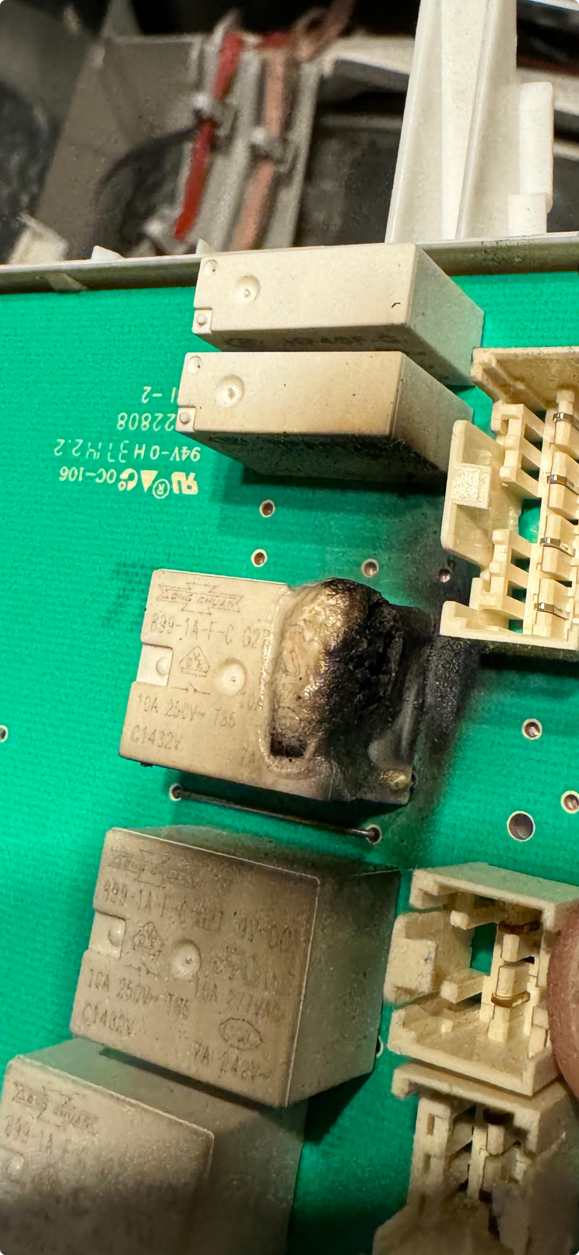

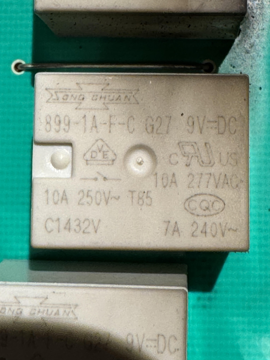

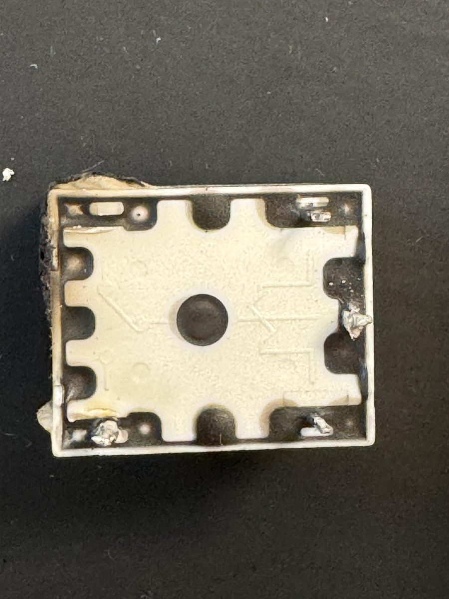

Passt. Und man sieht jetzt auch gut, dass die von dir vermutete Position nur Testpunkte sind. Entferne die Lötzinnreste am linken 0 Ohm Widerstand Perfekt, danke euch! Vielen Dank für eure Hilfe. Und hier kommt schon die nächste Frage. In unserem Trockner (10 Jahre alt) ist heute das Relais des Motors durchgebrannt. Erste Idee war das Relais zu ersetzen, aber das exakt gleiche Relais finde ich nur im Ausland mit langen Lieferzeiten. Hättet ihr eine Alternative? Song Chuan 899-1A-F-C G27 Und denkt ihr, dass das Relais selbst die Ursache ist oder ist ggf. der Motor hin und die hohe Stromaufnahme des Motors, das Relais hat durchbrennen lassen? Besten Dank, Martin Zeig mal die Unterseite mit Abmessungen.
Ja, der Name (Song Chuan) ist Programm. Es kann aber nicht schaden, den Motor trotzdem zu ueberpruefen. Prima, hier kommt das zugehörige PDF zum Qualitätsprodukt ;)
#7722345
Ein "Zuckerwürfelrelais", allerdings mit 9V Spule. Hier kommen auch die Abmessungen im Anhang Wenn ich mich nicht verguckt habe, passt das G5LE-14-CF-DC9 von Omron (gibts bei Mouser)
Hallo Martin, Trockner wieder heile mit dem Relaus? Bei uns ist gestern das gleiche passiert…gleiches Relais auf der Platine durchgebrannt. Antwort schreibenBitte melde dich an, um einen Beitrag zu schreiben. |
