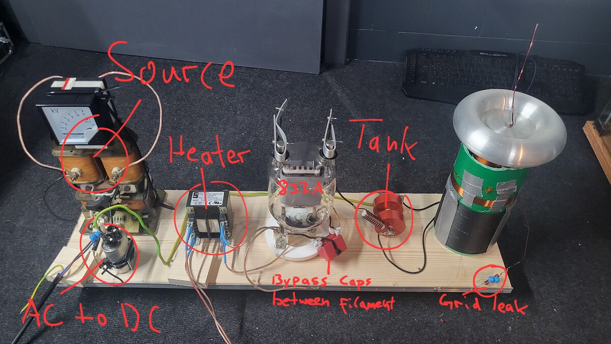

Hallo bin neu hier,

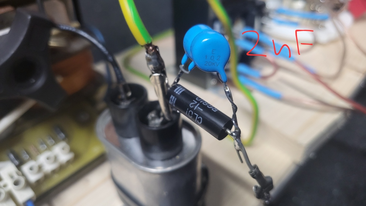

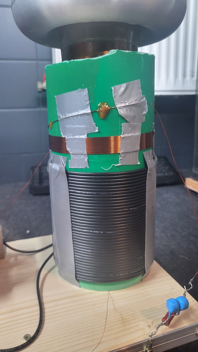

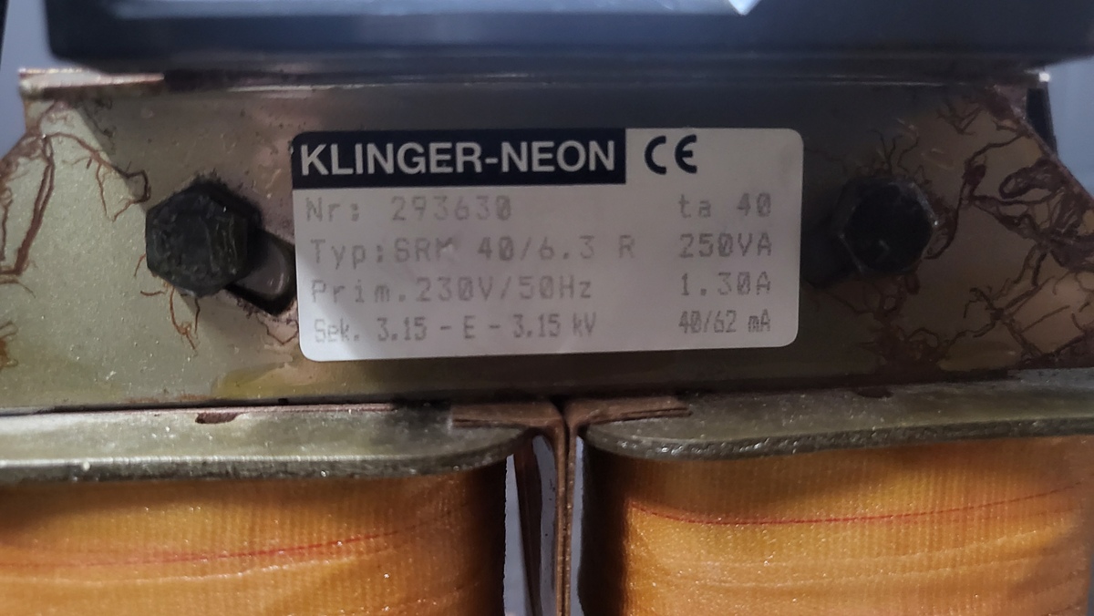

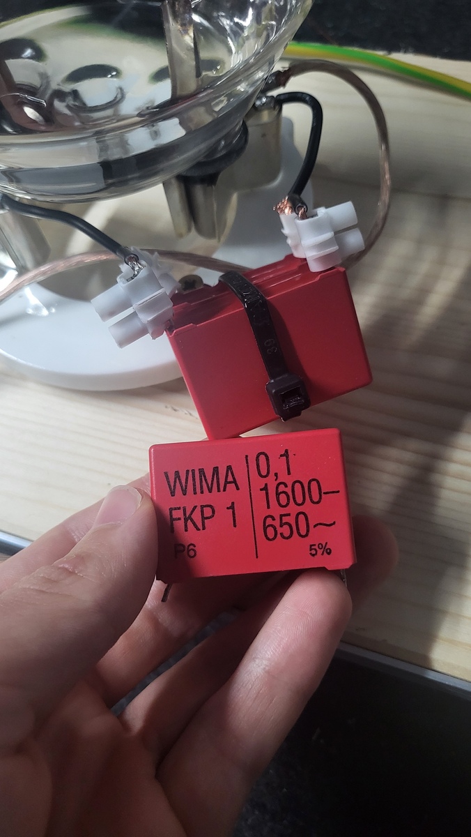

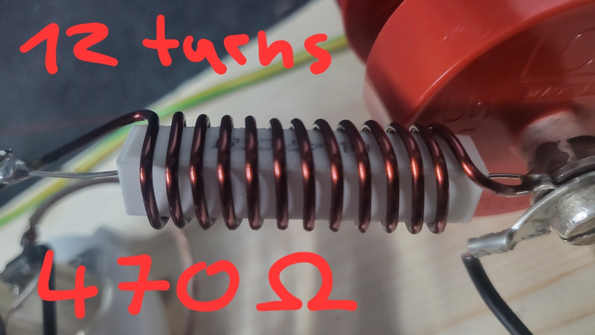

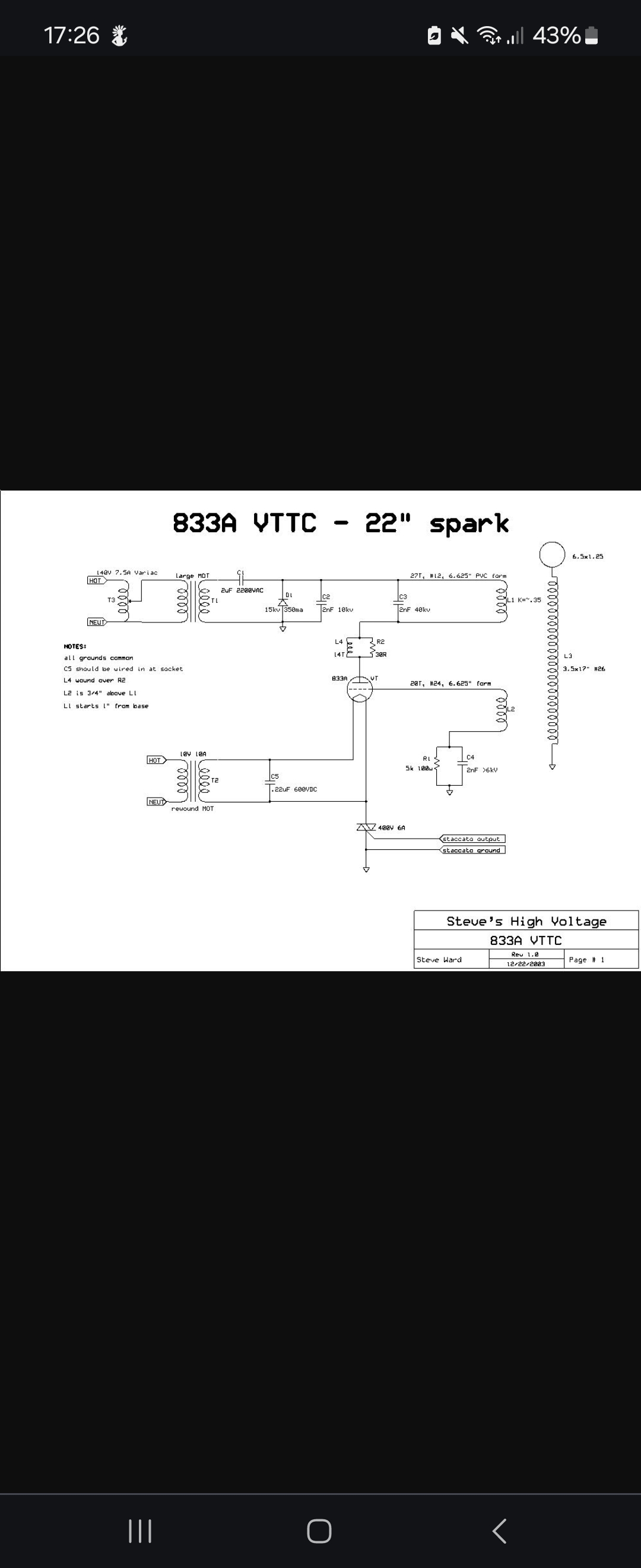

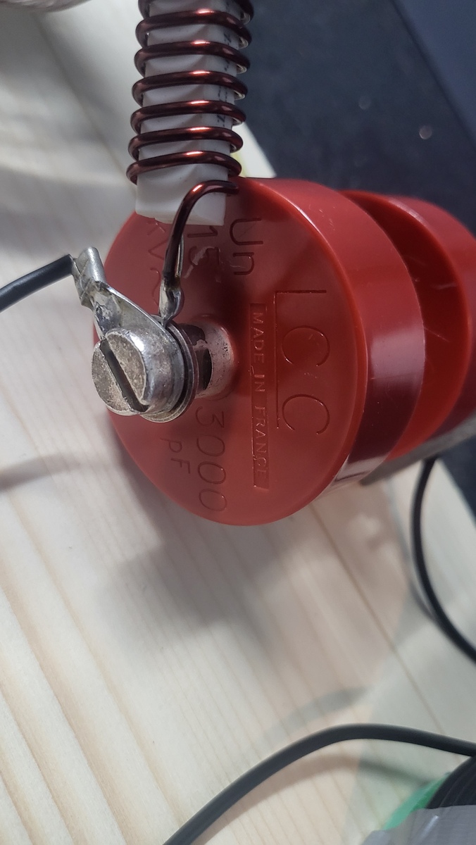

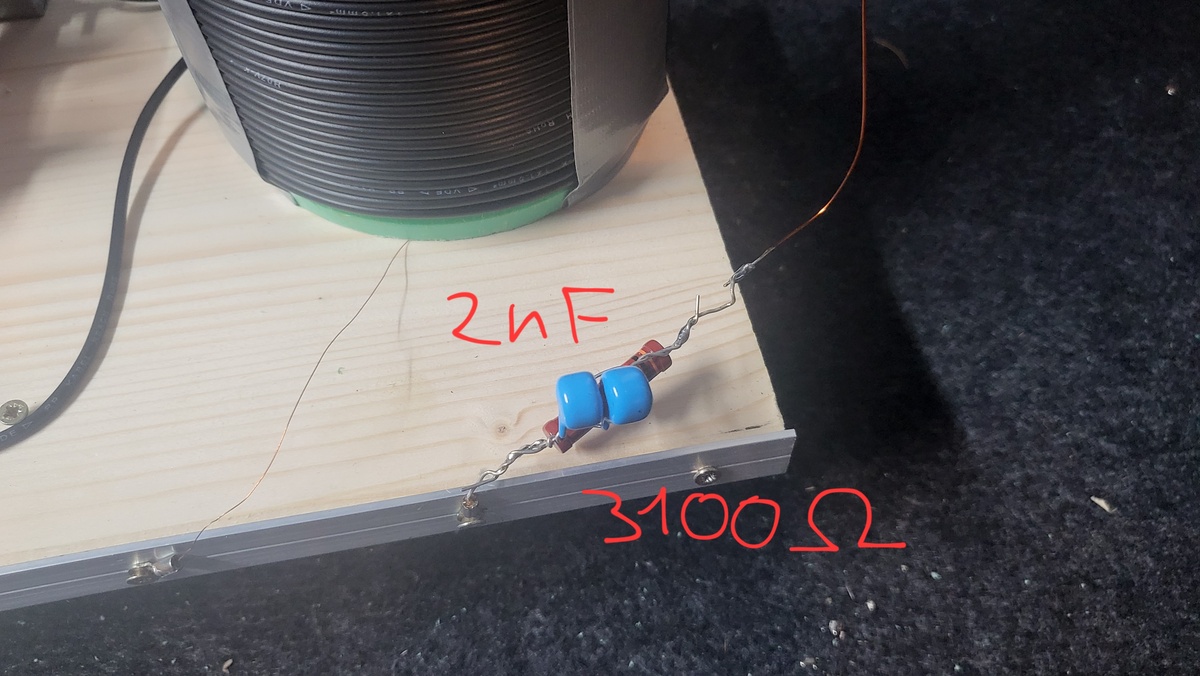

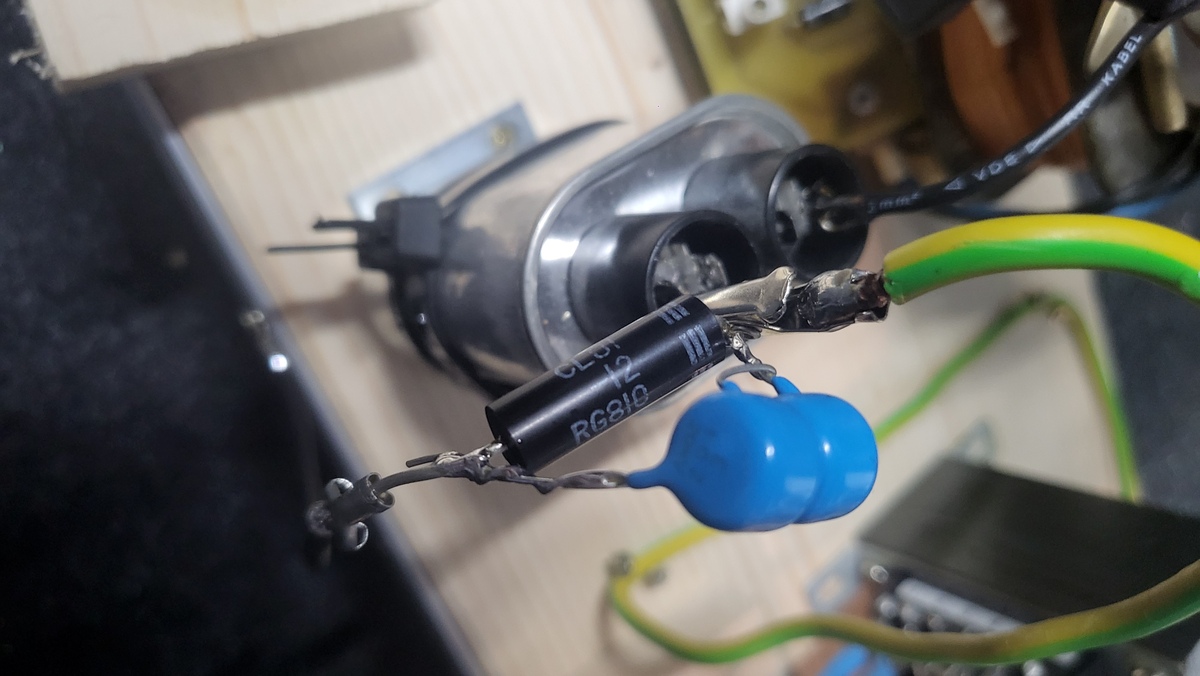

ich habe vor kurzem versucht, Steve Ward's single 833a VTTC nachzubauen und es passiert nichts, wenn ich sie einschalte, es leuchtet nicht einmal eine Leuchtstofflampe in der Nähe. Auf den Bildern kannst Du sehen, welche Bauteile ich austauschen musste, weil ich die von seiner Schaltung nicht zur Hand hatte. Ich habe als Spannungsquelle einen Neon Leuchtreklamen-Streufeldtransformator verwendet, der mit einem Variac von 6300V auf ~2kV heruntergeregelt wird. Die Röhre ist die 833a. Ich habe den Kondensator/die Wicklungen der Primärspule auf die Resonanzfrequenz der Sekundärspule eingestellt (~382kHz, Primärspule = 115,6uH), das sollte also nicht das Problem sein. Die Feedbackspule liegt ca. 2cm über der Primärspule. Mich würde auch interessieren, wie diese Schaltung geerdet wird, und ich wäre sehr dankbar für eure Hilfe, denn ich stehe scheinbar irgendwie auf dem Schlauch. Vielleicht hat hier jemand mehr Erfahrungen mit dem Bau von VTTC's ;-)

Danke für die schnelle Antwort!
Die Rückkopplungsspule habe ich umgepolt, leider kein Glück. Windungen sind es 21. Ca. 100uH. Die Primärspule hat ca. 115uH. und 38 Windungen. Auf jedenfall gibt die Schaltung kein Laut von sich :-(
