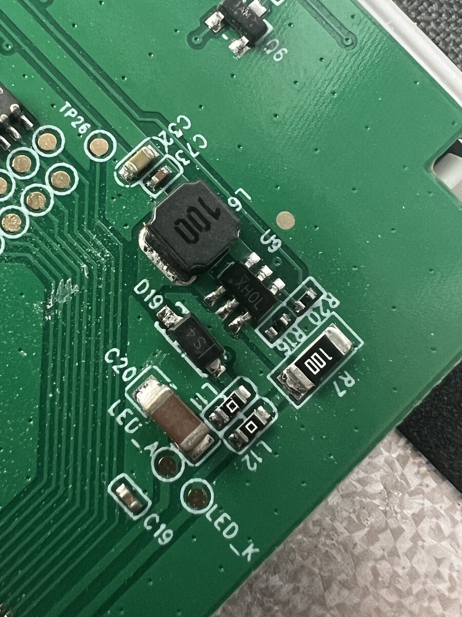

Hallo, An dem babyphone sind 2 Sachen kaputt gegangen und diese würde ich gerne erneuern. Da ich absolut keine Ahnung habe was das ist dachte ich mir ich frage mal hier. Bei L6 ist das schwarze Ding mit der 100 drauf kaputt und bei D19 ein schwarzer Ding wo S4 drauf steht kann mir jmd sagen was ich da neu kaufen muss? Danke im voraus !
(Firma: matzetronics) #7722346
Das 'schwarze Ding' mit der 100 drauf ist eine SMD Speicherdrossel mit 10µH und geht so gut wie nie kaputt, wenn man nicht gerade mit dem Hammer drauf haut. Die Diode D19 ist eine Schottky Diode vom Typ 1PS76SB40 - ab und zu auch einfach SB40 genannt.
