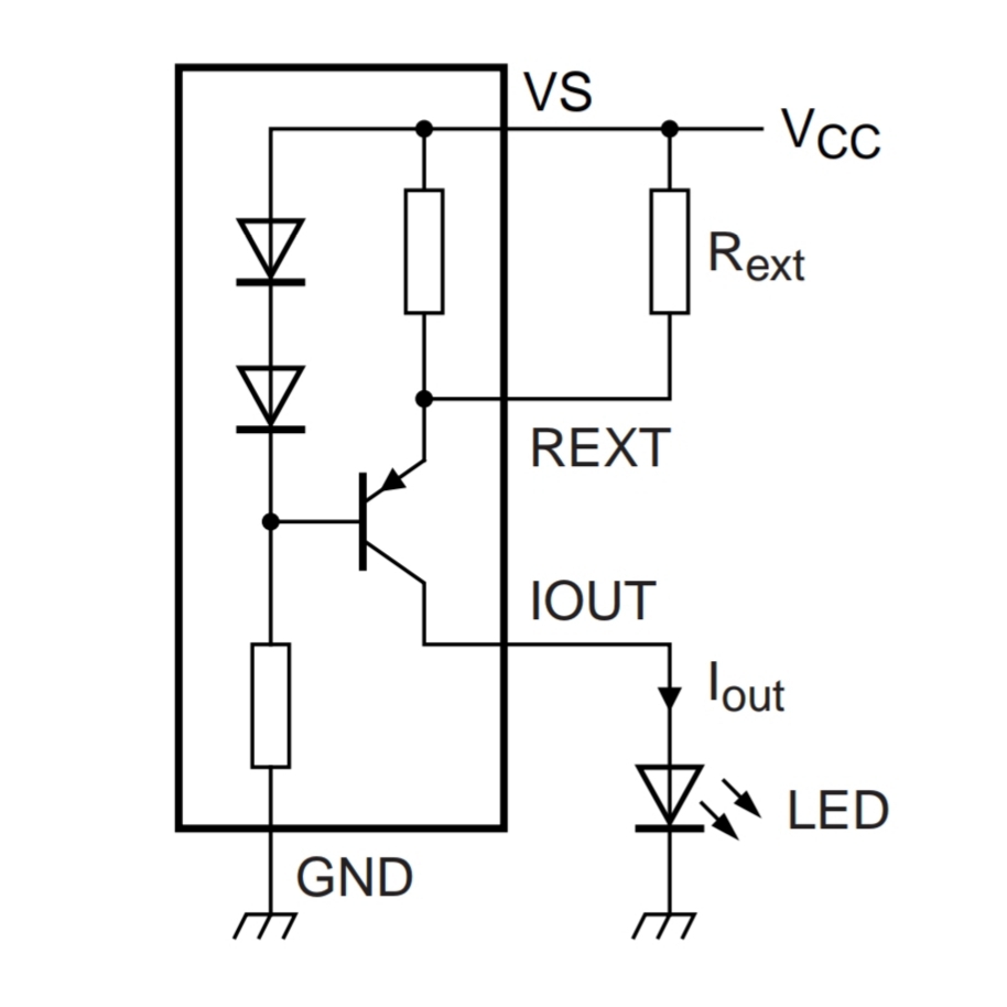

Ich suche eine kleine Strombegrenzung (Eingangs Spannung 3V, Strom
zwischen 5 - 25mA,) falls möglich integriert.
- Hab mich bei LDOs mit Überlastschutz umgeschaut. 5V nach 3V aber alle
liefern weit über 50mA.
- LED Treiber sind meist Switching
Habt ihr da eventuell ein paar Tips?
von Holger L. (symetron)
von Crazy Harry (crazy_h)
Ja gibts ..... TSCR420CX6, TSCR421CX6, BCR420UW6, BCR421UW6 und bestimmt
noch viele mehr. Die hab ich übrigens von Reichelt. Ob die bei 3V
funktionieren, mußt selber testen.

von Obelix X. (obelix)
Zum einen sind halt die "meisten" nicht alle und zudem schlecht
recherchiert.
https://www.infineon.com/cms/de/product/power/lighting-ics/linear-led-driver-ic/
https://www.mikrocontroller.net/articles/Konstantstromquelle

von Enrico E. (pussy_brauser)
Crazy Harry schrieb:
> Ja gibts
Die gibt's auch mit 4 Anschlüssen, ich weiß leider nur nicht mehr die
Bezeichnung. Die haben aber auch eine Dropspannung von min. 1,4V.

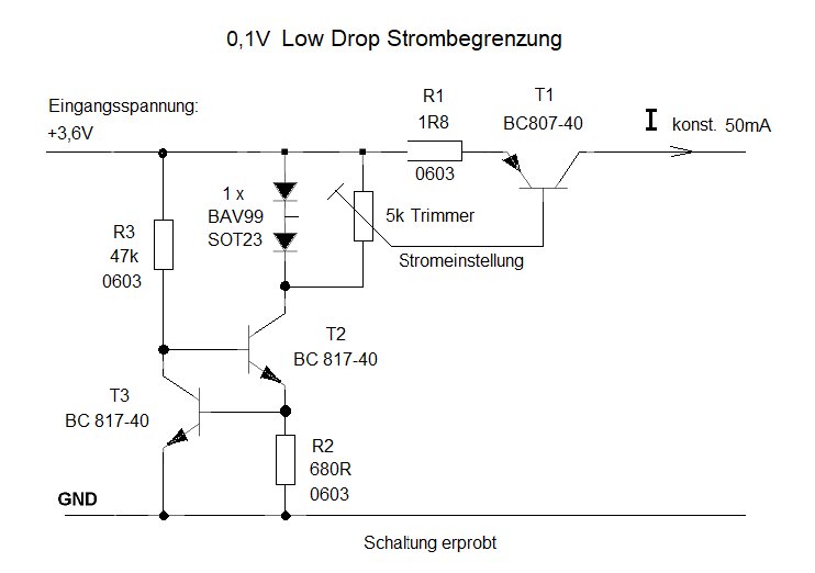

Franko P. schrieb:
> Wieviel "Spannungsverlust" darf die Strombegrenzung denn haben?
Ansonsten muss man selbst was basteln. Bei konstanter Eingangsspannung
können T2 und T3 auch entfallen.

von Oliver R. (orb)
Da kann man dann auch einen LM317 nehmen.
von Michael B. (laberkopp)
Daisy D. schrieb:
> Eingangs Spannung 3V, Strom zwischen 5 - 25mA
Die Frage ware, wie hoch der Spannungsverlust sein darf, wie viel von
den 3V also bei 5-20mA noch übrig bleiben müssen.
LED Treiber gibt es auch in besser:
BCR431U, MEL7236, CAT4002A, AP2502, AMC7110/1
https://dse-faq.elektronik-kompendium.de/dse-faq.htm#F.8
von Axel S. (a-za-z0-9)
Richtig. Auf diese Frage hat der TO immer noch nicht geantwortet. Die
niedrige Spannung ist an sich schon ein Problem. Wenn er eine geringe
Dropspannung will (will er vermutlich) sogar noch mehr.
Möglicherweise weiß er nicht mal, wie eine Strombegrenzung funktioniert.
Daß die nämlich die Ausgangsspannung soweit verringert, bis der Strom
sich auch auf den Nennwert verringert hat.
von Daisy D. (daisywarlordduke)
Danke an alle.
Wir haben das nun mit einem Low Side Sense Widerstand und einem op-amp
gelöst.
Danke nachmals...
