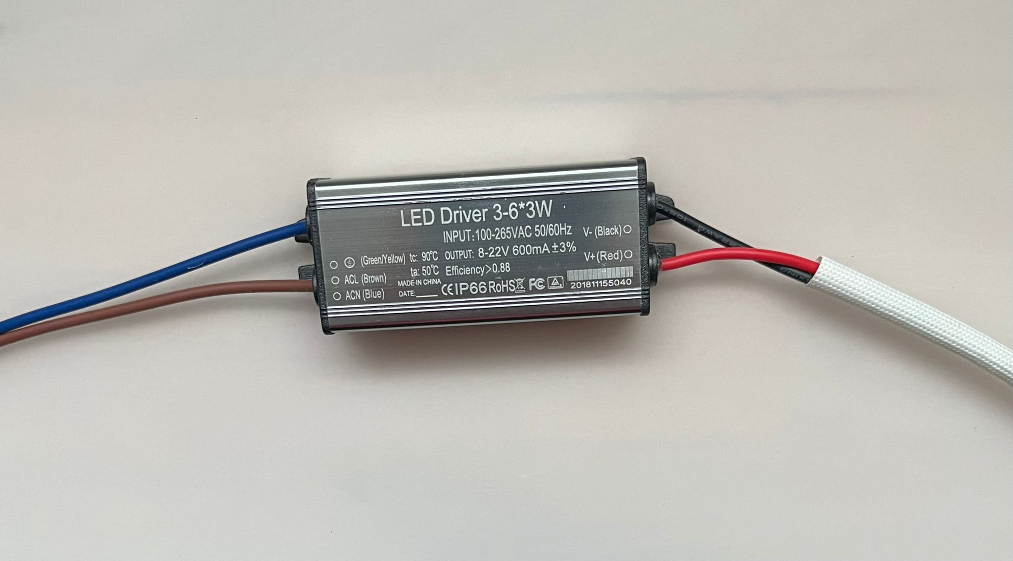

Guten Morgen an die Experten hier,
kann hier jemand eine konkrete Alternative zu dem Billig Netzteil geben, welches bei mir massive Störungen im Stromnetz verursacht weil es in keinster Weise entstört ist. Damit rauscht es im Radio, DLAN funktioniert nicht mehr usw. Es scheint sich um ein Konstantstrom NT mit 600mA und variabler Spannung von 8-22V zu handeln. Dieses steuert 6 LED-Spots an.
Auf die Schnelle habe ich keine Alternative mit den Spezifikationen und wirksamen Netzfilter gefunden.
Danke für eine Antwort.
Auf welchem Weg werden deine anderen Geräte gestört?
Handelt es sich um leitungsgebundene Störungen, die ins 230V-Netz laufen, Störungen, die vom Netzteil abgestrahlt werden oder um Störungen, die von deiner LED-Verkabelung abgestrahlt werden?
(Firma: matzetronics)
Konkret kann ich nichts sagen, weil es dabei um Einbauposition, verfügbaren Platz, bevorzugten Lieferanten usw. geht. Es ist jedenfalls klar, das du weniger als 1 Ampere fliessen lässt und damit ist der maximale Strom durchs Filter schon klar. Hier ist z.B. was für Printmontage: https://www.reichelt.de/entstoerfilter-pcb-montage-0-6-a-ffp-01-55002000-p124010.html Oder sowas hier: https://www.ebay.de/itm/181290524877
