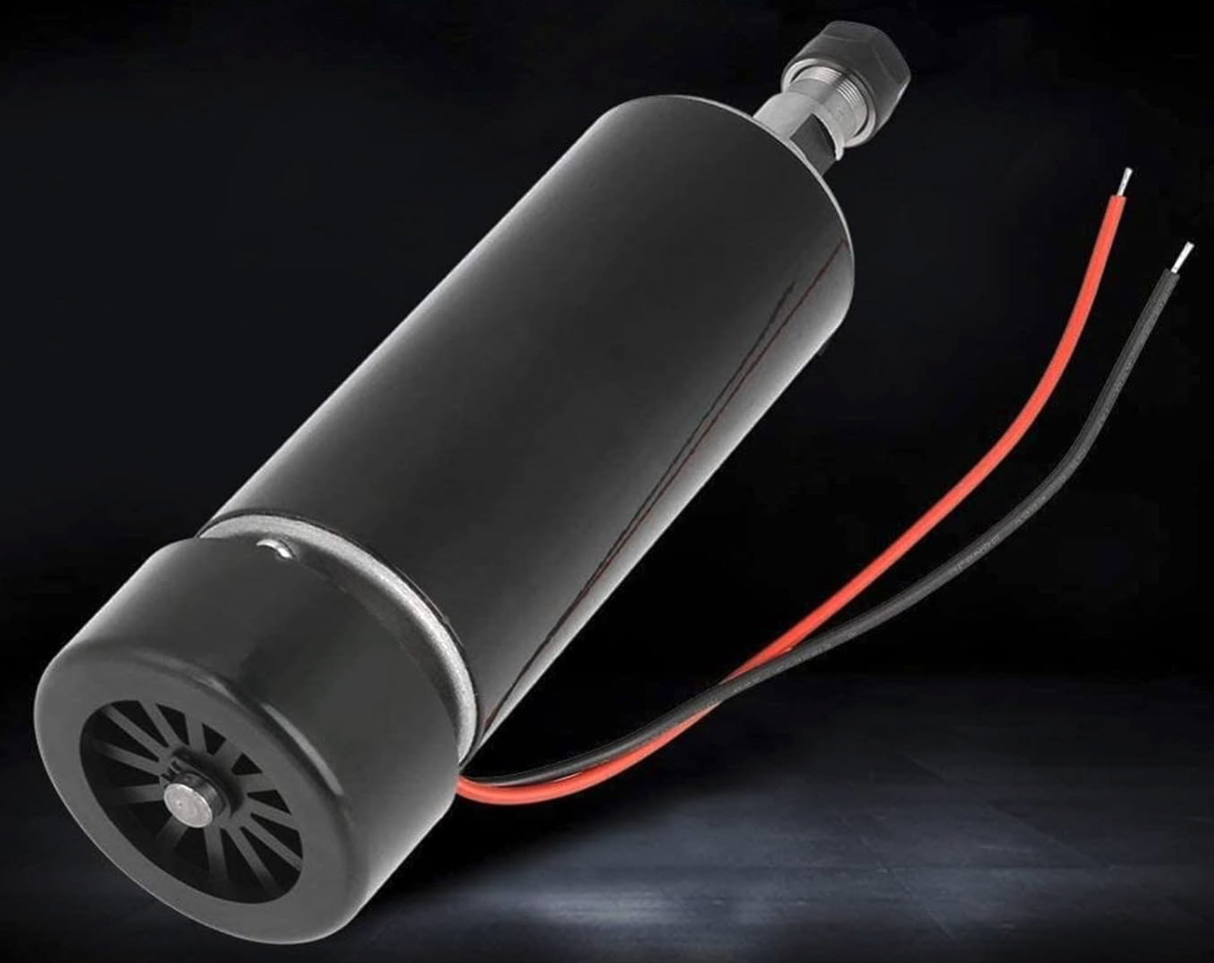

Bei dem Gerät ist eine 500W Spindel dabei, praktisch identisch mit der oben abgebildeten. Leider finde ich keine Hinweise, ob und wie die zu schmieren ist. Vielleicht kann mir dazu jemand was sagen?

So ein Motor wird gar nicht geschmiert.
