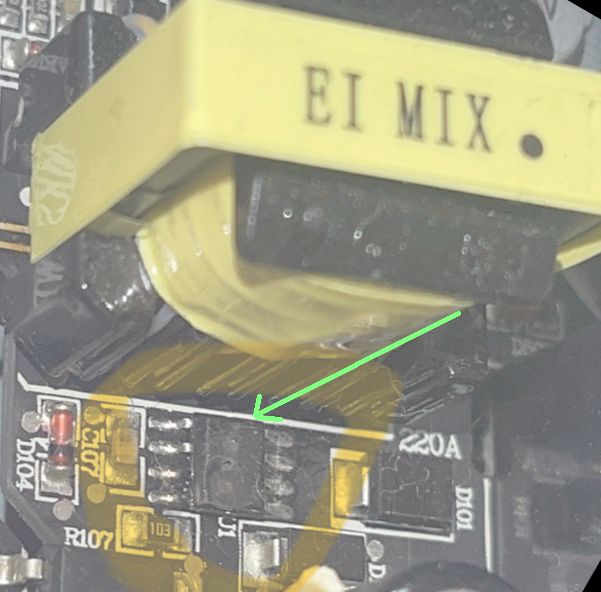

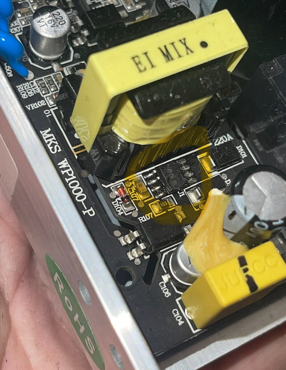

ich bin noch Anfänger im Löten und würde mich freuen, wenn mir jemand von euch weiterhelfen könnte.
Mein Laufband hat leider den Geist aufgegeben, und da ich ein großer Fan von Reparaturen bin, möchte ich es gerne selbst reparieren, anstatt es wegzuwerfen. Leider habe ich festgestellt, dass auf der Platine etwas durchgebrannt ist. Den defekten Bereich habe ich auf dem beigefügten Bild markiert.
Habt ihr vielleicht Tipps, wie ich das reparieren kann? Oder gibt es jemanden in der Nähe von Nürnberg, der mir dabei behilflich sein könnte? Das wäre wirklich großartig.
Da ich mich nicht so gut auskenne, kann ich bei Bedarf weitere Informationen nachreichen.
Vielen Dank im Voraus!
#7723064
Dann schmeiss es weg. Das ist ein Schaltnetzteil das dich toeten kann wenn du nicht weisst was du machst.
Ausserdem ist der Schaltregler explodiert. Mindestens muesstest du also wissen was das fuer ein Typ ist. Leider fehlt bei deinem ein Teil des Gehaeuses. Das muesstest du also wiederfinden und hoffen das man da noch was lesen kann.
Dann ist der Regler nicht aus Spass explodiert sondern als Folge von etwas anderem das auch gefunden und behoben werden muss. Das koennte z.B auch mit deinem Elko links oben zusammenhaengen der auch etwas kraenklich aussieht.
Es koennte auch sein das die Problemursache Ueberspannung war und ein Varistor am Eingang defekt ist.

Leider geht das etwas an meiner eigentlichen Intention vorbei. Den Controller habe ich bereits auf Aliexpress gefunden, aber mein Ziel war es, das defekte Bauteil lieber selbst zu reparieren.
Der Elektrolytkondensator ist auf dem Foto etwas schlecht beleuchtet. Alle Elkos haben oben so ein X – ich bin mir nicht sicher, ob das normal ist. Falls nötig, kann ich gerne weitere Fotos schicken.
Ist so etwas überhaupt reparabel? Und gibt es Möglichkeiten, den Defekt genauer zu testen?
Woooooo???
Zu blöd um ein gescheites Bild einzufügen?
Meinst du dasjenige Bauteil auf das der grüne Pfeil hinzeigt sollte kaputt sein?
#7723166
Es ist nicht klar, welche Bauteile defekt sind. Welche sind denn defekt? Offensichtlich ein IC, aber sowas geht selten einfach allein kaputt.
Der 220uF/16V hat aber oben etwas, das nach einem Riss aussieht.
Im Prinzip ist alles reparabel. Wirtschaftlich wird es, wenn du einen Ersatzcontroller für 100 Euro kriegst, wahrscheinlich nicht reparabel sein, denn du hast keine weiteren Unterlagen zu dieser Platine, d.h. nun müsstest du erst einmal die genaue Funktion nachvollziehen, einen Schaltplan erstellen, kompatible Ersatz-ICs suchen, die Schaltung zwecks Fehlersuche durchmessen etc. Kurzum: Wenn du so ein Netzteil entwerfen kannst, dann kannst du es auch reparieren. Das lässt sich alles lernen, aber das wird schon ein paar hundert Stunden benötigen.
