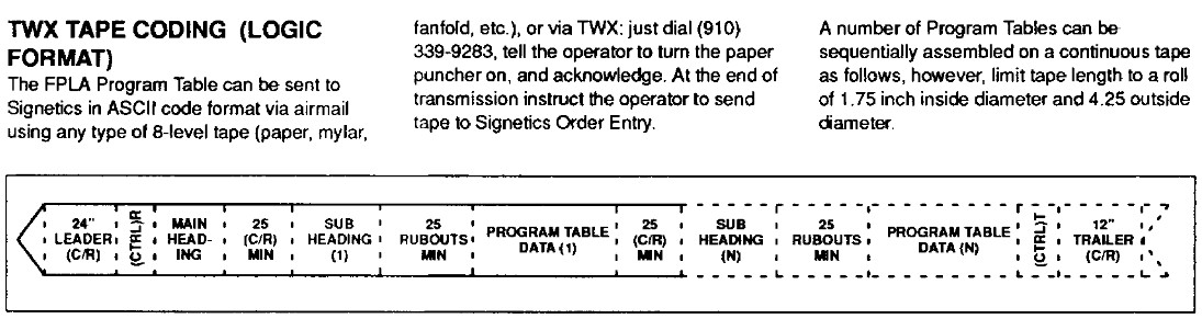

Datenblatt:
http://matthieu.benoit.free.fr/cross/data_sheets/N82S153A.pdf
So wie es aussieht, war es mal gängig die Logiktabelle zum Hersteller zu
schicken (siehe Anhang).
Vielleicht läßt sich Deine Logik auch auf zwei oder drei GALs aufteilen.
Die dürften leichter zu programmieren sein.
