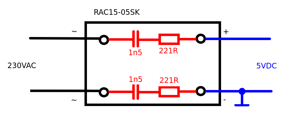

Kurze Verständnisfrage: Ich habe hier eine Leiterplatte, auf der mit
einem Recom Schaltreglermodul RAC15-05SK aus 230VAC eine 5VDC gemacht
wird.
Primär ist eine Sicherung, ein MOV, eine Gleichtaktdrossel und ein
MKT-Cap verbaut, soweit so gut.
Wo ich allerdings Fragezeichen bekomme:
Zwischen den Pins Primär (AC) und Sekundär (DC) des Schaltreglermoduls
sind jeweils eine Reihenschaltung von 1,5nF (Keramik, 300V) und einem
0805er-Widerstand 221ohm verbaut. (siehe Anhang)
- Macht man sich damit nicht die galvanische Trennung kaputt?
- Wozu dient diese "Filterung"?
Danke für erhellende Erklärungen oder wenigstens Suchbegriffe!
Robert
von H. H. (Gast)
Nicht wenn die Kondensatoren Klasse X1 sind.
EMV.
von Dieter W. (dds5)
Von Netz nach sekundär sollten Y-Kondensatoren sein.
Mit denen wird der Sekundärkreis AC-mäßig für steilflankige Impulse
"geerdet".
