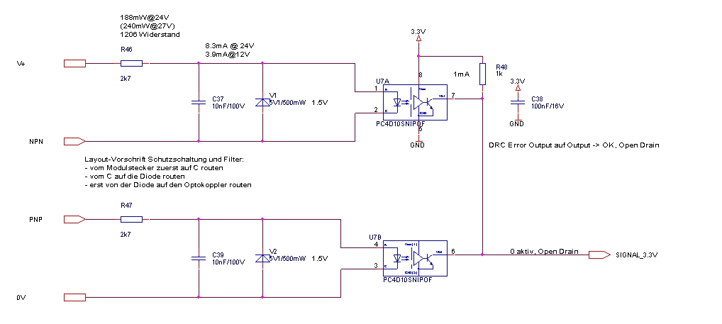

Ich habe hier ein Board, bei welchem durch wahrscheinlich Überschwingen
eines Signals Glitches entstehen.
Auf der Schaltung werden ab Optokoppler zwei parallel geschaltete
OpenCollector Ausgänge direkt auf einen Input in Bank0 geführt. (z.B.
PIN78, I/O_L01_0(Bank0) )
Die parallel geschalteten OpenCollector Ausgänge des Optokopplers haben
einen Pull-Up Widerstand 1kOhm gegen 3.3V. (siehe Bild). SIGNAL_3.3V
geht auf das FPGA.
Der Optokoppler spezifiziert Low Level Output als typ.0.4V, max.0.6V.
Gemessen wurden ziemlich genau 0.4V für den Low-Pegel und 3.3V für High.
Beim Umschalten von High auf Low kann es nun vorkommen, dass FPGA-intern
nach dem Abclocken Glitches von 1-3 Taktdauern Breite festgestellt
werden können, auf dem KO ist jedoch nichts wirklich schlimmes zu sehen.
Das Signal pendelt bei 0.4V gaaaanz leicht ein.
(Fortsetzung im Folgepost)
von Martin K. (mkohler)
Gemäss dem Spartan 3E Datenblatt (siehe Bild) könnte der Signalpegel von
0.4V zu Problemen bei einigen Logikfamilien führen.
Nun die Frage:
Welche Logikfamilie wird bei ISE8.1 als Standard gewählt? Bank0 wird mit
3.3V gespeist. Es sind keine Constraints zur Logikfamilie angegeben.
Was kann getan werden, damit dieses Problem nicht mehr auftritt?
Ein Workaround besteht darin, einen 2.2nF Kondensator parallel zu den
OpenCollector Ausgängen gegen GND zu hängen, dies führt zu einer sehr
langsamen Signalflanke (Tfall=200ns) im Gegensatz zu 30ns ohne
Kondensator.
Die Rise-Flanke ist dann jenseits von gut und böse (us-Bereich).
Falls sich dieser Weg als passend erweisen sollte: wie langsam darf eine
Signalflanke beim Spartan 3E sein?
Gruss, Martin
von Falk (Gast)
Vergiss den Kondensator. Eine solide Lösung wäre der Einsatz eines
Schmitt triggers (74HC14), dann ist es garantiert wasserdicht.
Alternativ kann man auch einen digitalen Filter im FPGA bauen (einfach
mehrere Samples zu einem zusammenfassen).
