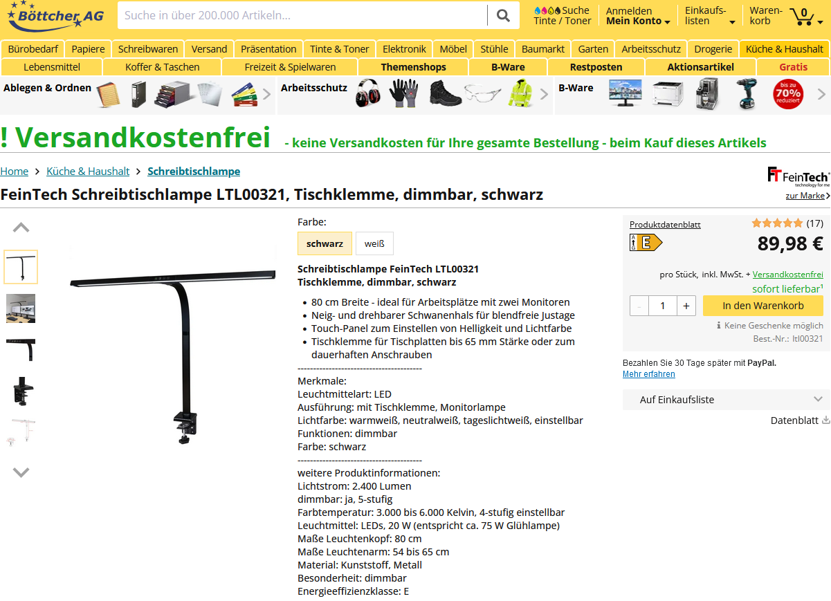

habt ihr eine Empfehlung für eine Arbeitsplatzleuchte für's SMD löten.
Die Bauteile werden immer kleiner und das Licht somit immer wichtiger
Ich Stelle mit eine Lampe an einem Schwenkarm (ähnlich wie die Lupen
Lampen) vor. Die direkt über die Platine geführt werden kann.
Eine Lupe brauche ich nicht, daher auch keine Lupenlampe.
Hab schon überlegt mir einen selber zu bauen, als einem Monitorhalter,
die es mittlerweile ja mit einem verstellbaren Gasdruckdämpfer gibt.
Dann noch ein LED Panel in beliebiger Größe da dran und fertig. Dimmbar
könnte man das Gerät dann auch noch über einen PWM Treiber machen.
Welche Lichtfarbe empfehlt ihr? Würde zur Kaltweiß tendieren.

von Christian S. (chris02)
Guten Morgen,
Danke für eure Rückmeldungen.
Werde mir Mal einen Monitorhalter mit Gasdruckfeder bestellen. An diesen
dann eine LED Lampe, wie von Matze verlinkt, oder nen LED Panel dran
machen. Mal sehen worauf das hinaus läuft.
Je nachdem was an Netzteil verbaut ist, würde ich dieses auch gegen ein
externes austauschen. Dann ist es auch leichter einen Dimmer dazwischen
zu setzen.

von Thomas (kosmos)
schau mal hier
https://cologne-led.de/LED-Panel-CRI-90-LED-Panel-RA90
ich selber bevorzuge kaltweiß am Arbeitsplatz
