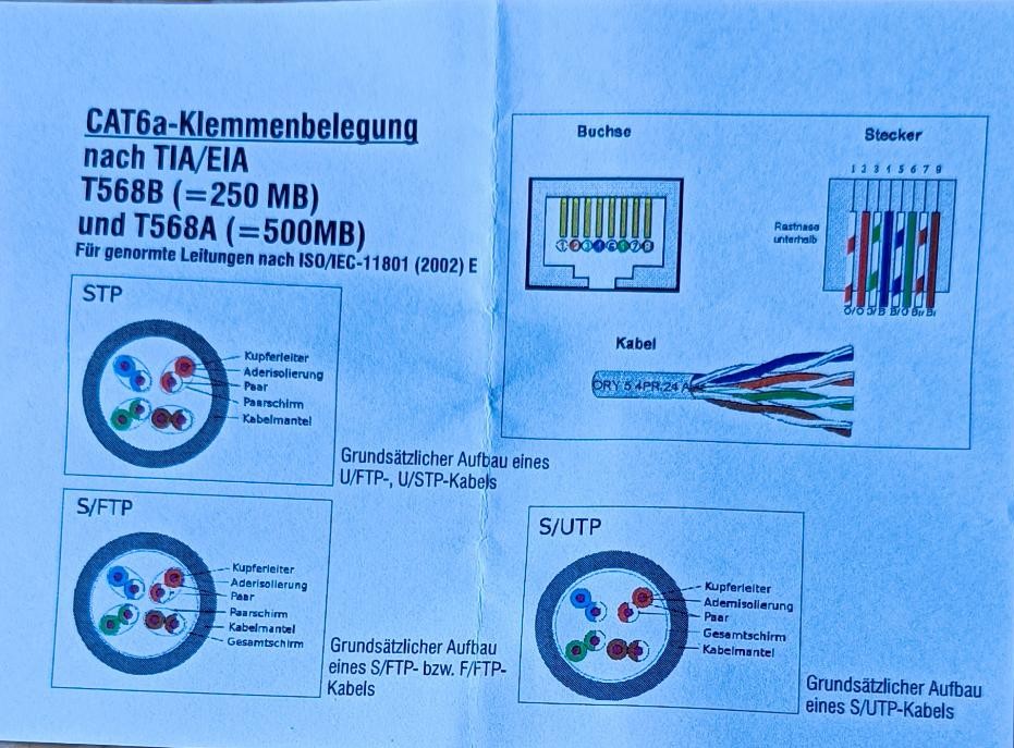

Hallo Netzwerk-Fachleute,
ich verdrahte gerade eine frisch renovierte Wohnung mit Netzwerk-Infrastruktur und habe da mal eine ganz blöde Frage. Die Netzwerkdosen haben einen Beipackzettel, auf dem der grundsätzliche Aufbau der unterschiedlichen Kabeltypen erläutert ist. So weit so gut. Aber der Hinweis auf unterschiedliche Übertragungsraten je nach Belegungstyp (TIA/EIA R568A bzw ...R568 B, links oben im Bild) erschließt sich mir nicht. Gibt es dafür irgendeine physikalische Erklärung oder ist das einfach Quatsch?
Ich sehe keine Angabe der Übertragungsrate. Ich sehe nur Angaben, die man als 250 Megabyte oder 500 Megabyte interpretieren könnte. Was aus meiner Sicht Quatsch ist. Aus praktischer Erfahrung spielt es keine Rolle, ob Schema A oder B, es muß nur an beiden Enden identisch sein. Und selbst das ist bei modernen Switchen bzw. Netzwerkkarten mit automatischer Erkennung für die Funktion nicht zwingend erforderlich.

OP
Um genau diese Angabe geht es mir.
Das man beide Enden gleich auflegt, ist mir schon klar. Ist nicht die erste Netzwerkinstallation, die ich mache. 🙂
Mich hat nur der Kram mit 250MB/500MB verwirrt. Habe ich so vorher noch nie gesehen. Ich sehe da auch absolut keinen Sinn drin. Deshalb habe ich ja hier mal gefragt. Bisher habe ich immer nach "... B" verdrahtet.
