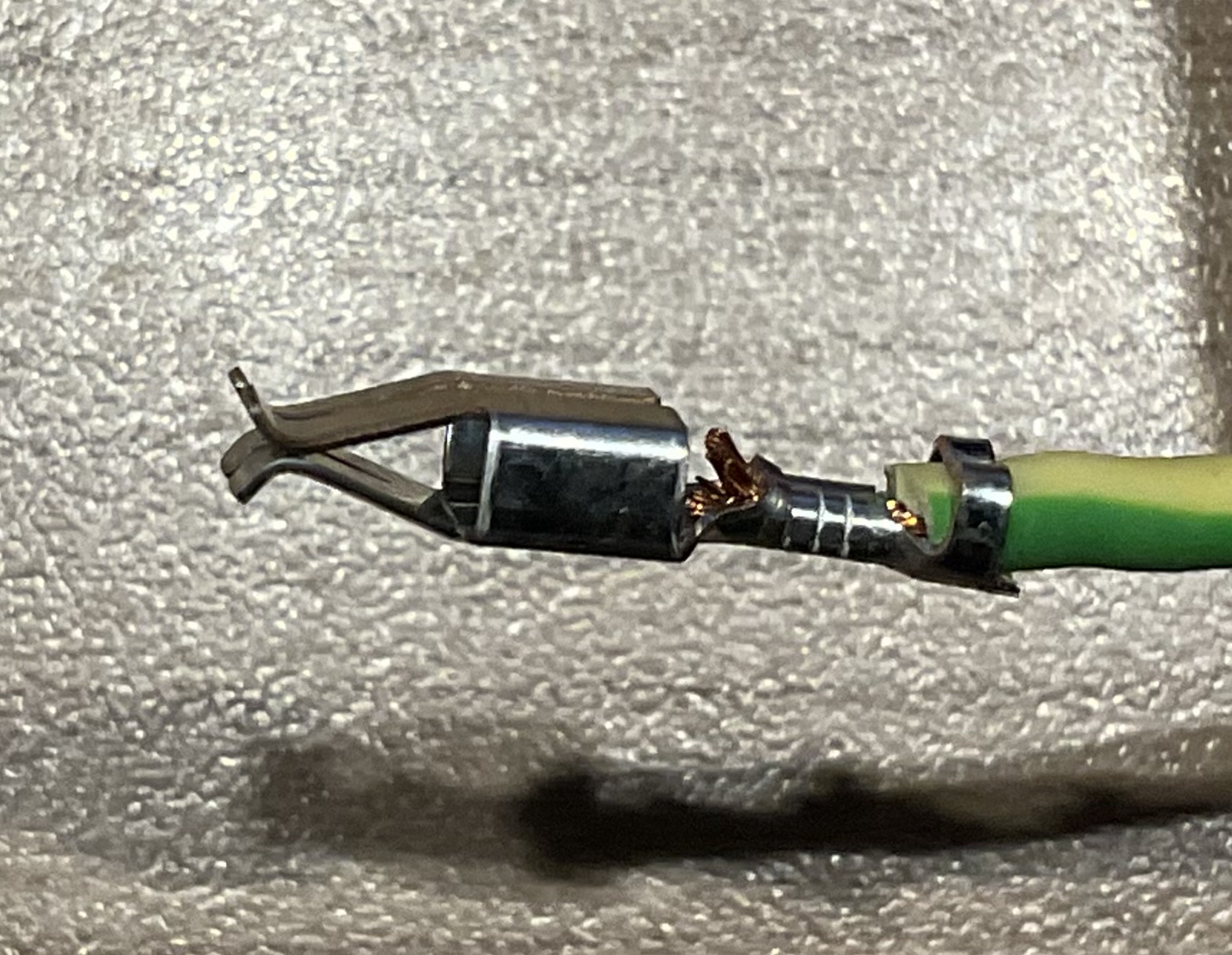

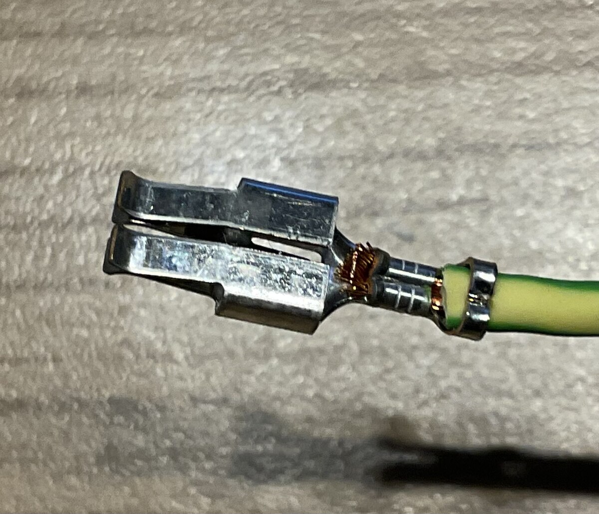

Hallo!
Kann mir jemand sagen wie diese Stecker genannt werden?
Diese werden in eine Kunststoffhülle eingerastet.
Dieser komplette Stecker kommt dann in ein Siemensbügeleisen.
Tobi

Kenne ich so nur von Automotive-Steckern bei PKWs.
Bei Mercedes heißen die einfach Kontakfedern
Teilenummer z.B. A0115458026, wobei das bestimmt nicht die richtige ist,
weil zu schmal.

Das sind Crimpkontakte. Der eigentlich Stecker ist das Plastikteil
das du uns nichts zeigst. Das solltest du aber in guter Qualitaet
machen weil dann die Moeglichkeit besteht das jemand den Hersteller
und die Serie erkennt.

von Thomas R. (thomasr)
Wenn irgend möglich durch eine feste Verbindung ersetzen.
Jede Art von Steckverbindung an einem Wärmegerät ist durch die hohen
Temperaturen gefährdet weshalb das meistens
- Kontakte mit mehreren Federn (hier vier)
- aus einem temperaturbeständigen Material wie Stahl oder gar VA
sind. Die sind im freien Handel selten zu bekommen. Die "üblichen" AMP
Style Flachsteckkontakte werden zwar "passen" aber dann bei Temperatur
für Ärger sorgen.
Du zeigst hier einen Kontakt mit angeschlagenem PE. Bei dem bleibt die
Temperatur meist im Rahmen weil da kein betriebsmäßiger Strom fließt der
die Kontaktstelle zusätzlich aufheizt. Vorgenannte Probleme treten meist
bei den stromführenden Kontaktstellen auf die auch oft genug direkt am
Heizelement sind so daß dessen Wärme auch noch in die Kontaktstelle
eingeht.
Steckverbindungen sind lediglich Erleichterungen für die Montage,
sicherer ist eine Schraub/Niet/Schweißverbindung (Weichlöten fällt bei
den Temperaturen auch meist flach)

Dieses Teil nennt sich "Flachsteckhülse".
https://www.autoteile-plauen.de/artikel-2484.htm
von Thomas F. (igel)
Falls es ein 6,3mm Kontakt ist:
https://www.voelkner.de/products/5674890/TE-Connectivity-964328-1.html
Der TE ist ein hervorragendes Terminal mit extra Stahlfeder außen.
Üblicherweise ist der Kontaktbereich aus Messing, das läßt sich aber bei
genau diesem Typ nicht an Hand der Nummer sicher feststellen: die Suche
geht ins Leere.
Aber allein wegen der zusätzlichen Stahlfeder würde ich den schon
empfehlen!

von Roland E. (roland0815)
TE (Junior) Power Timer.
https://www.te.com/de/plp/connectors-junior-power-timer/Y30DqX257y.html
Im Bereich der Zugentlastung müsste auf dem Kontakt der Hersteller
eingeprägt sein, wenn es TE/AMP, JST, Molex oder ähnliche sind.
Die KFZ-Dinger haben fast alle (gehabt). Und ja, die können auch Strom.
