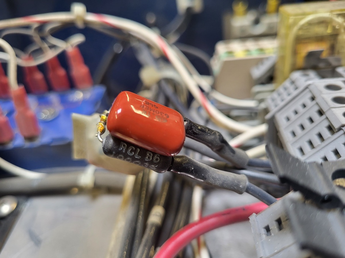

von Fabian B. (Firma: Schwenger GmbH & Co.KG) (bogi100)
Hallo zusammen:)

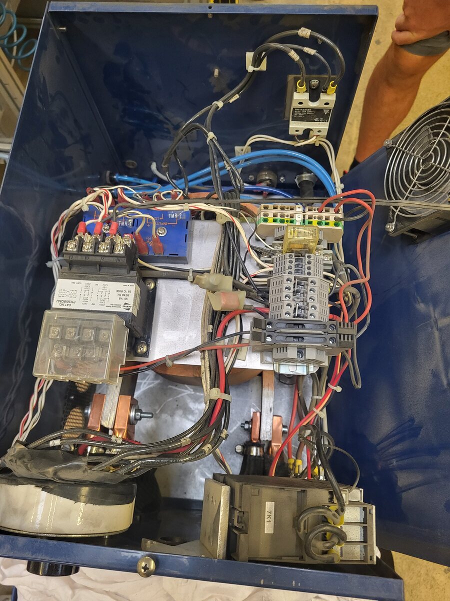

ich benötige Hilfe bei einer Ersatz Beschaffung.
Da diese Maschine aus den USA ist und einige Jahre auf dem Buckel hat
finde ich Leider nichts. Auch der Plan scheint nicht auf dem aktuellsten
stand zu sein.
Ich gehe natürlich davon aus das es ein Kondensator ist der mit einem
100 Ohm vor widerstand in reihe gelötet ist und dann Parallel ein
Varistor.
Also RC mit VDR.
sie werden parallel an die Primär Seite eines Stelltrafos angeschlossen.
ich vermute es dient dazu um Spannungsspitzen und Wirbelströme im Trafo
zu glätten.
Der Transformator hat 230V 10KVA und wird mit einem
Thyristor(Phasenanschnittsteuerung) alle 5-10 sec ein und ausgeschaltet
Da ich bis jetzt wenig Erfahrung mit der Auslegung von RC gliedern habe
würde ich mich freuen wenn mir hier jemand helfen kann dafür eine
alternative auszuwählen.
lg
Fabi
Fabian B. schrieb:
> dafür eine alternative auszuwählen
Was ist das eigentliche Problem? Sind die Bauteile defekt?
> zu glätten.
Nur ersteres. Und statt "glätten" müsste es "reduzieren" oder
"aufnehmen" heißen.
> Auch der Plan scheint nicht auf dem aktuellsten stand zu sein.
Das wurde offenbar hinterher drangebastelt, weil es Probleme mit
Störungen durch Schaltspitzen gab.

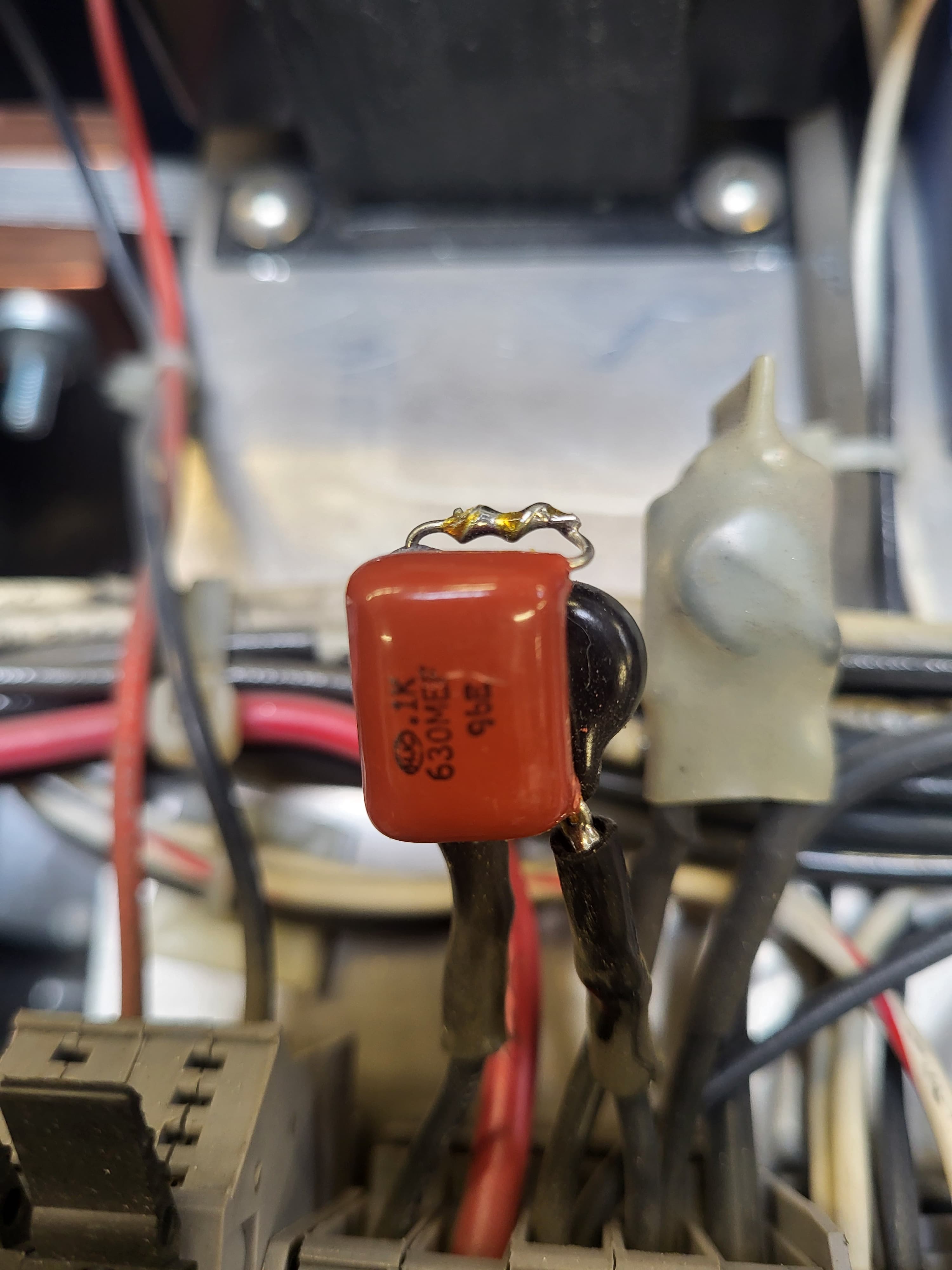

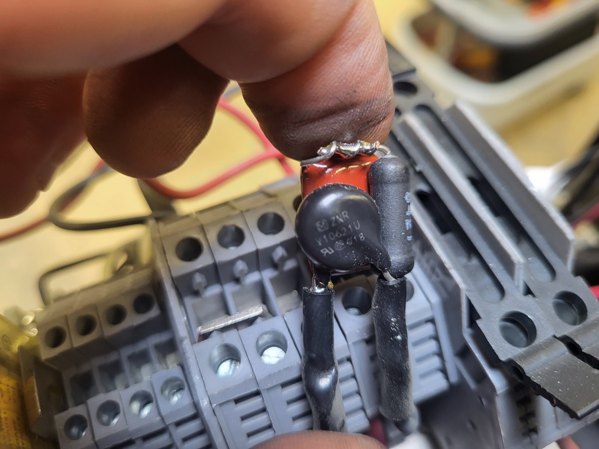

von H. H. (Gast)
100nF/630VDC Folienkondensator, vermutlich PP.
620V 10mm Varistor von Panasonic, also für 385VAC.
100R/3W Drahtwiderstand von Vishay/Dale.

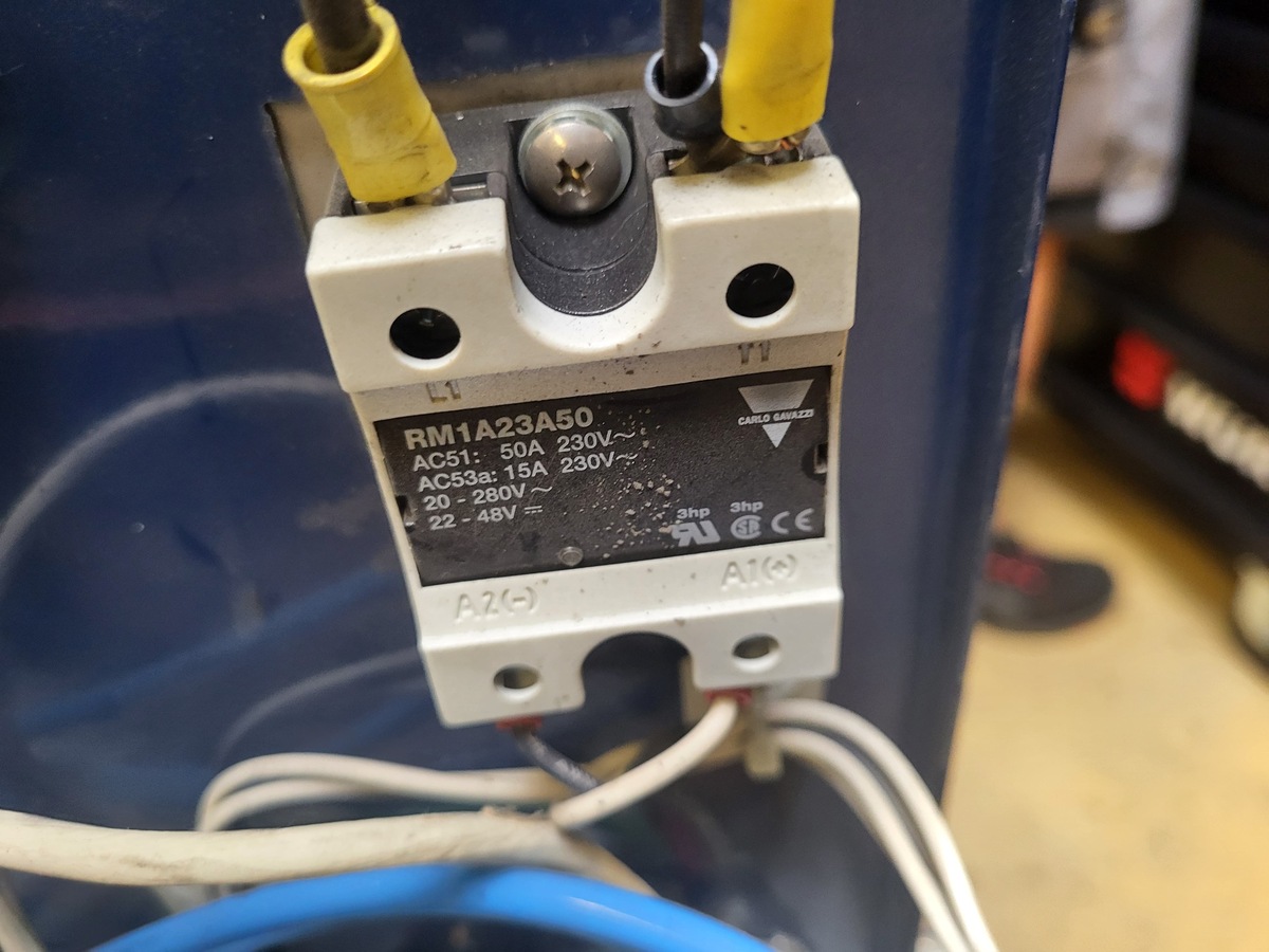

von Andrew T. (marsufant)
Fabian B. schrieb:
> Im plan wird noch ein MERCURY RELAY 60
> AMP DAYTON 6X-599 erwähnt aber ich vermute das ist das hier.
Das im Bild ist kein Mercury (Quecksilber benetzt) Relais,
das Bild sieht nach Halbleiter-SSR aus.
hier mal das was so aussehen sollte:
Ja genau ein ssr das immer im 0 Durchgang einsxhaltet ixh denke mal das
war davor eingebaut oder hat nciht funktioniert
Genau das Scahlten im 0 Durchgang  wäre aber
[ wenn der SSR den Trafo schaltet ] nicht so toll .-)
Laut datenplatt null spannungs momemtanschalter
von H. H. (Gast)
Gerade mal das Datenblatt des SSR angesehen, das hat bereits einen
Varistor und einen RC-Snubber drin.
Das Problem wird wohl die bei Trafos übliche Sättigung bei ungünstigem
Ein/Ausschalten sein.
von Michael B. (laberkopp)
Also eas jetzt Phasenanschnitt oder zero cross ?
Bei 10kVA sicher kein Phasenanschnitt.
Die Bauteile sind an einem 10kVA Trafo ein zu vernachlässigender Witz.
Was für ein SSR nötig sein kann, ist ein Snubber über dem SSR, der beim
Anschalten im Stromnulldurchgang die dann auf die phaenverschobene
Spannung hochspringende Spannung ein wiederzünden wegen dU/dt
Überschreitung verhindert.
Aber das ist nicht das Problem:
Fabian B. schrieb:
> seit kurzem haben wir Probleme mit der Anlage das immer wieder die
> Sicherung fliegt
Trafo Windungsschluss ?
Es müsste halt mal jemand mit einem Speicheroszilloskop Strom und
Spannung des Trafos messen (und vergleichen mit einem heilen).
Der VDR und Snubber taugt zwar für 240V, aber bei
Kleinleistungsverbrauchern. Der Kondensator hat aber keine lange
Lebensdauer, verliert Kapazität, nachmessen.
ich bin im ersten Moment davon ausgegangen das es eine
Phasenanschnittsteuerung ist. Ok falsch gedacht.
An einer kleineren Anlage ist eine Schweißplatine verbaut wie ich
gesehen habe dort kann jeweils jede Wicklung zusätzlich von 0-100%
eingestellt werden.
Warum geht bei 10KVA keine Phasenanschnitt kann es da zu Problemen
kommen?
Also ich habe mal geschaut ob ein Kurzschluss im sekundärberiech
stattfindet und dort war sehr viel schlacke die vermutlich im
ungünstigsten fall zu einem Kurzschluss führt der Trafo schein in
Ordnung zu sein.
Ein Oszilloskop haben wir leider nicht.
Ok das heißt ein RC Glied ist eigentlich in dieser Anwendung das
falsche?
ok ich messe ihn nach wenn ich mal wieder an die Anlage darf.
ah ok gut zu wissen das heißt es ist eigentlich doppelt gemoppelt.
Ja ich konnte an einer Anlage feststellen das bei fallscher Lage der
Strom sich aufgeschwungen hat oder das der Eisenkern in die Sättigung
getrieben wird.
Dort war lediglich ein Wiederstand prall zum Trafo verbaut der defekt
war. Beim tausch war das Problem weg.
