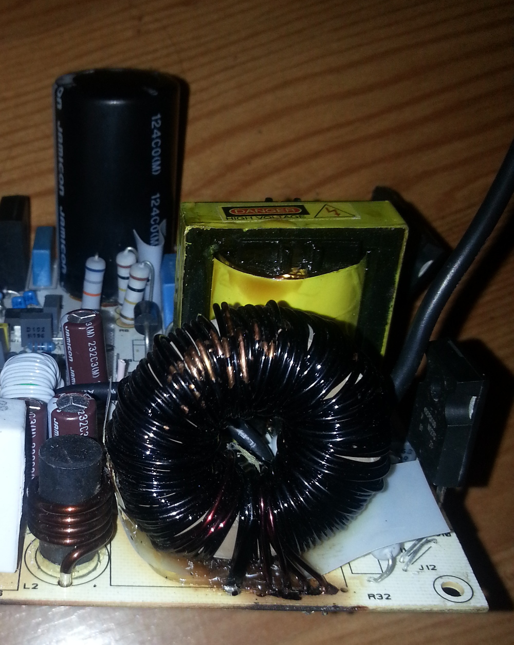

Ich habe eine leicht angeröstete Platine eines Schaltnetzteils vor dem
Schrott gerettet, eigentlich mehr als Teileträger... aber da man ja
Endstufen und Netzteile nie genug haben kann, stellt sich mir die Frage,
ob man das Ding nicht vielleicht gerettet bekommt.

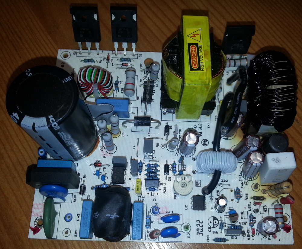

Die Platine müsste vom Voltcraft SPS 1522 sein (12V/22A). Die Schaltung
ist ein geregelter Eintakt-Durchflusswandler mit zwei Primärtransistoren
(UC3845 über Gate-Drive-Transformer), sollte vom Aufbau her bekannt
sein. Quasi ein StepDown-Wandler mit der im Bild gezeigten
Speicherspule, die über den Transformator dahinter und eine Diode von
der 230V-Seite aus getrieben wird.

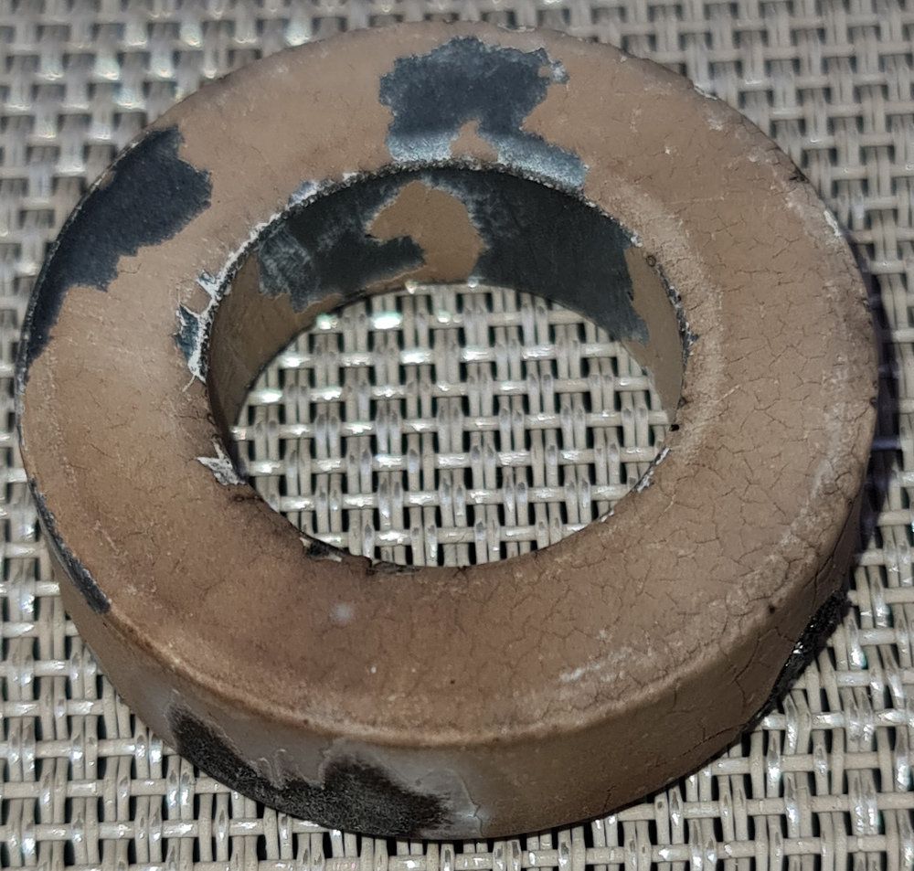

Aber wer kann mir dieses Schadbild erklären? Wieso verbrennen manchmal
die Induktivitäten bzw. vor allem Speicherspulen so extrem? Mir ist der
gleiche Fehler schon mal bei einer PFC-Stufe eines PC-Netzteils
aufgefallen. Da war der Schaden noch nicht so ausgeprägt, also man
konnte das noch einschalten, worauf hin die PFC-Speicherspule sofort
stinkend heiß wurde.
Wäre schön wenn jemand weiß wieso das passiert. Ansonsten habe ich noch
die Speicherspule aus einem ähnlich aufgebauten PC-Netzteil, welches 50A
auf der 12V-Schiene konnte - dann baue ich die mal ein und schaue was
passiert.

Ich würd mir halt die Schaltung rauszeichnen, und dann überlegen, was
passiert, wenns den FET durchlegiert. Möglicherweise fließt dann massiv
viel Strom durch die Drossel.
Ohne Schaltung, schwer zu sagen.
Obs den (oder einen anderen Leistungshalbleiter) durchlegiert hat, ob
und welcher lässt im Regelfall feststellen.
Normalerweise sollte so ein Schaltregler eigentlich irgendeine Form der
Sicherung haben, die sowas verhindern sollte.

Auf der Sekundärseite gibt es keinen FET, da ist nur die eine
Doppeldiode. Über eine dieser Dioden pumpt der Haupttransformator den
beschriebenen StepDown-Wandler, die andere ist die Freilaufdiode des
StepDown-Wandlers (von der Masse aus).
Die Leistungshalbleiter sind alle in Ordnung. Die Leiterbahnen auf der
Platine würden auch nicht so viel Strom aushalten, daß man die Spule
dermaßen stark abfackeln kann. Dann würde man die Platine mit abfackeln.
Im Falle einer Reparatur werde ich diese Leiterbahnen etwas verstärken
und es kommen bessere Elkos rein, das ist für 22A Ausgangsstrom ganz
schön schwachbrüstig ausgelegt.
Typische Voltcraft-Billigkacke halt.
von Michael (Gast)
Billiger Eisenpulverkern mit hohen Ummagnetisierverlusten, der die
Leistung nicht dauerhaft kann, mit wilder Wicklung, wird heiß,
Lackisolierung schlägt durch, Windungsschluss, der Rest ist Geschichte.

Hm, vielleicht hätte ich anmerken sollen, daß ich durchaus fit bei der
Reparatur von Schaltnetzteilen bin. Also die Topologien erkenne ich sehr
sicher und wie die Dinger arbeiten sollen normalerweise auch. Ich weiß
lediglich nicht genau, wo dieses Fehlerbild herkommt. Ich habe zwar
schon einige abgebrannte Speicherdrosseln gesehen, aber musste/wollte
das nie reparieren und habe deswegen nie Ursachenforschung betrieben...
und dafür wird's nun mal Zeit.
Auf dem Bild ist das nicht gut zu erkennen, aber es ist ganz sicher ein
Durchflusswandler mit zwei Transistoren. Die bekommen nämlich noch zwei
Freilaufdioden an die Seite und schwupps hat man sich die sonst fällige
Entmagnetisierungswicklung gespart. Mit welchem IC man die PWM-Regelung
macht, ist eigentlich egal, man muss "nur" sicherstellen, daß der Kern
des Haupttrafos entmagnetisiert wird bevor ein neuer Einschaltzyklus
beginnt, üblicherweise über eine Begrenzung des Tastverhältnisses.
Speicherdrosseln sind so gut wie immer Eisenpulverkerne mit im Material
verteiltem Luftspalt. Leider ist bei diesem hier die Färbung komplett
verbrannt, ich habe irgendwie den Eindruck, als sei die Verlustleistung
direkt im Kern entstanden. So als hätte man einen Kern, der für
vielleicht 100kHz gut ist, mit mehreren Mhz befeuert. Das ist das, was
mich daran so wundert - ich weiß einfach nicht woher der Schaden bzw.
die extreme Erwärmung kommt. Ich sollte mal die PWM-Frequenz messen,
evtl. ist da ein Kondensator hinüber und das Ding schwingt nun irgendwo
jenseits von gut und böse. Windungsschluss kann natürlich auch sein,
aber das kriege ich nicht mehr raus. Die Anzahl der Windungen kriegt man
noch raus, aber beim Abwickeln wird der angekokelte Isolierlack komplett
abblättern und das gibt eine Menge Dreck an den Pfoten.
Zur Strombegrenzung gibt es einen Current Transformator, bei dem der
fleißige Zerleger das durch den Kern geführte Kabel (liegt in Serie mit
dem Haupttrafo) durchgeschnitten hat. Dankeschön für diese
Glanzleistung, aber sowas kriegt man ja leicht repariert und die
Anschlüsse für einen Temperaturfühler/-schalter, Lüfter, Aus- und
Eingang sind auf der Platine beschriftet.
https://www.ricardo.ch/fr/a/voltcraft-sps-1522-netzteil-(11-15v-22a)-1253054590/
Zu dem Gerät passt auch das auf der Unterseite eingelötete Poti zum
Einstellen der Ausgangsspannung. Das Gehäuse fehlt natürlich leider und
die passive PFC-Drossel auch. Egal, ich habe noch eine aus einem
PC-Netzteil, mal sehen was die kann - notfalls läuft das Ding auch
erstmal ohne PFC.
Und ja, ich meine gerade so einen UC3845 erkennen zu können wenn ich mir
ganz viel Mühe gebe, also eher untypisch für einen Sperrwandler. Die
verwenden an Netzspannung gerne den UC3842.
Edit:
Weil ich das gerade nochmal sehe - die ziemlich warm gewordenen
Widerstände rechts (100 Ohm Zement und der andere hat glaube ich 210
Ohm, die Farbringe sind nicht mehr so gut zu erkennen) sind mit dem
Ausgang parallelgeschaltet, Mindestlast für das Ding. Die beiden rechts
vom dicken Zwischenkreiskondensator sind diesem parallelgeschaltet, also
einfach nur Entladewiderstände.

von Michael (Gast)
Nein.
Ferritkerne mit Luftspalt sind das Mittel der Wahl.
Nur sind die teurer und auf Maß geschliffen.

von Arno H. (arno_h)
Die Drossel sieht aus wie die Mehrfachdrosseln in PC-Netzteilen. Ist das
ein modifiziertes AT-Netzteil?
Arno

Ben B. schrieb:
> sicher ein Durchflusswandler mit zwei Transistoren.
> Freilaufdioden ... Entmagnetisierungswicklung gespart.
ACK, ist so einer. Die Drossel beim Forward kriegt halt
hohen RMS-Strom ab (alles in < 50% der Zeit wie beim
nichtisolierten Buck). Dafür wirkt (@ Eisenpulver-Kern,
& auch die Drahtdicke) sie wirklich etwas zu mickrig.
Ja, auch. Nur:
Bestimme und prüfe das Pin4-RC-Glied (Timing) komplett,
dann bist Du gleich in vielerlei Hinsicht schlauer. Zur
Ursachenforschung und auch zwecks passendem Ersatz für
die Drossel (weil dann gleich f_schalt bekannt weshalb
man alle Daten beisammen hätte).

Nein, die Platine sieht komplett original aus, ist auch nur Platz für
die eine Ausgangsspannung.
Aber doch nicht als Ringkern. Die Siebdrosseln auf der Sekundärseite von
PC-Netzteilen sind fast immer gelb-weiß, also Eisenpulver-Ringkern
Material 26 oder so'n Kram.
> Dafür wirkt (@ Eisenpulver-Kern, & auch die Drahtdicke)
Grenzwertig vielleicht, nicht gerade großzügig weil kostet ja Geld -
aber von der Drahtdicke müsste das eigentlich reichen, sind 4 Drähte
parallel gewickelt und 22A Ausgangsstrom sind nun auch kein großes
Hexenwerk. Da können manche PC-Netzteile deutlich mehr und wie gesagt,
ich würde einfach mal versuchen die Drossel mit der aus einem solchen
(etwas dickeren) Netzteil zu ersetzen und dann mal schauen, was
passiert.

So, hier das Ergebnis... 27 Windungen waren drauf, mit 1mm² Draht oder
so, aber keine Ahnung welches Material das mal war. Auf jeden Fall sieht
der Kern nicht gebrochen aus oder so, ist "nur" die Farbe leicht
angesengt, so daß das nun einfarbig aussieht und abbröselt. Keine Ahnung
welche Farbe(n) das Ding ursprünglich mal hatte.
Es ist auch wirklich schwer zu sagen, wo die Verlustleistung herkam. An
den Anschlüssen der Spule ist der Lack bei weitem nicht so stark vom
Draht gebrannt wie in der Mitte, wo der Draht direkt am Kern anlag. Ich
weiß daher nicht ob das eine "einfache Überhitzung" durch einen defekten
Lüfter war oder ob der Kern selbst durch irgend ein Problem die Hitze
erzeugt hat. Bei dem PC-Netzteil mit der auf gleiche Weise abgerauchte
Spule der aktiven PFC-Stufe war der Lüfter noch in Ordnung, trotzdem
wurde die Spule nach sehr kurzer Zeit glühend heiß.

Michael schrieb:
Das ist immer noch richtig für Schaltnetzteile mit niedrigen
Taktfrequenzen.

von Michael (Gast)
Michael B. schrieb:
> Vor allem müssen das dann Topf (Pot) Cores sein.
Die Kernfom ist für die Funktion nebensächlich.
Grundsätzlich ist es immer der U-Kern.
Der E-Kern ist der gespiegelte U-Kern.
Der Topfkern ist das U einmal im Kreis gezogen.
Bei all den Formen geht es darum nach verschiedenen Parametern zu
optimieren.
Viel Kernmasse auf wenig Bauraum, Wickelräume optimieren, Kopplung
verbessern, Aussenwirkung minimieren.
So kommen die verschiedenen Formen zustande.
Der RM ist z.B. ein Zwitter aus Pot und E, der für Power Kerne recht
optimal ist, weil er mehr Raum bietet mit den Wicklungen aus dem Kern zu
kommen, bei großer Kernmasse in einem fast quadratischen Bauraum mit
viel Platz für die Wicklung und guter Wärmeabgabe.
Der ETD ist der E, mit rundem Mittelschenkel und plankonkaven
Außenschenkeln für eine bessere Wickelraumnutzung und verbesserter
Kopplung.
Ist billiger herzustellen und zu schleifen, macht aber nicht das beste
aus dem Bauraum. (Luftspalt will man am besten nur auf dem
Mittelschenkel)
Man kann aber all das auch mit dem U-Kern bauen.
Der Eisenpulverkern ist der billigste Kern schlechthin.
Pressen, verbacken, coating, fertig.
Ferrite sind dagegen sehr viel komplexer, müssen mehrfach im
Produktionsprozess gebrannt werden, zuletzt bei weit über 1000°C unter
Luftabschluss. Danach vermessen (viel Ausschuss, viel Bruch),
Kundenspezifisch Schleifen (Diamantwerkzeuge) und bruchsicher verpacken.
Wird der Eisenpulverkern heiß, sinken seine Verluste erstmal ein wenig,
bis zu einer Grenze ab der sie wieder drastisch ansteigen.
Der Kern überhitzt, seine isolierten Eisenteilchen verbinden sich, er
wird wie im Induktionsofen regelrecht aufgeschmolzen.
Der Kern ist dann hin.
Der Ferritkern ist bereits im Produktionsprozess mit ca. 1600°C gebrannt
worden. Bei Überhitzung verliert er seine Permeabilität, wirkt mit dem
Wicklungswiderstand, die Strombegrenzung schlägt zu, oder die
Wicklungsisolation gibt auf.
Dem Kern selbst passiert aber nichts. Der hat weit schlimmeres gesehen.
Drossel aus dem 12V/50A Server-Netzteil ist drin, minimal kleinere
Bauform, aber anderer Kern (glaube komplett schwarz, also soll-schwarz),
wahrscheinlich auch andere Anzahl Windungen - aber ich schätze das Ding
hochwertiger ein als das was vorher drin verbaut war.
Frequenzmessung am Gate Drive Transformer sagt stabile 82,2kHz bei
12V/38mA für den UC3845, noch ohne 230V. Das klingt plausibel,
Leistungshalbleiter auf Kühlkörper und dann mal anschmeißen. Ich hasse
Mechanik.
So, den ersten Test kann man getrost als Fehlschlag bezeichnen. Es ist
mir zwar nicht um die Ohren geflogen, Ausgangsspannung kommt, aber es
läuft nicht stabil und pumpt mit etwa 0,5Hz. Mal sehen wann ich Lust
habe, mir einen Wolf zu messen wieso.
Ich werfe mal folgende Kette der Geschehnisse in die Diskussion:
Zuerst hatte die Drossel nur einen Windungsschluss zwischen zwei
benachbarten Drähten. Dadurch heizte sie sich auf und immer mehr Lack
schmolz weg und damit die Isolation.

Ein Messgerät für Induktivitäten fehlt mir leider. Ich könnte höchstens
ein paar Windungen mehr um den Kern wickeln und mit einem Kondensator
einen Parallelschwingkreis aufbauen, dann könnte man sich mit dem Oszi
das Ausschwingverhalten anschauen und vielleicht die Resonanzfrequenz
messen. Sackstand.
Zum Testen würde ein einfacher Draht oder ein Stück Kabel ausreichen.
Das Netzteil läuft ja bereits im Leerlauf nicht stabil bzw. ich habs mit
etwa 300mA Grundlast probiert falls das Ding keinen Leerlauf mag.
Dadurch wird aber nur das Pumpverhalten schlimmer.
Was ich ausschließen kann sind die FETs/Dioden, das ganze Gerümpel um
den Gate Drive Transformer und den Haupttransformator eigentlich auch.
Weil wenn der seine Induktivität nicht mehr hätte oder irgendwas in dem
Bereich nicht stimmt, hätte es Feuerwerk gegeben.
Bleibt der Spannungs-Regelkreis mit seinem Optokoppler und dem TL431 und
das Strom-Feedback über den Current Transformer. Das durch den Kern
geführte Kabel (was in Reihe mit dem Haupttransformator liegt) habe ich
schon umgepolt weil ich dessen ursprüngliche Polung nicht kenne, hat am
Fehlerbild nichts verändert.
Ich muss mal versuchen, ein Bild von der Platine im Netz zu finden, aber
das Gerät scheint recht selten zu sein oder schon recht alt, keine
Ahnung obs da mehr Infos drüber gibt.

Ich nehme an, die üblichen Verdächtigen hast du schon durch, Elko am
UC3845 oder defekte Auxdiode, Kurzschluss auf der Sekundärseite,
defekter TL431 (kommt häufiger vor, als man glaubt) oder Optokoppler?
