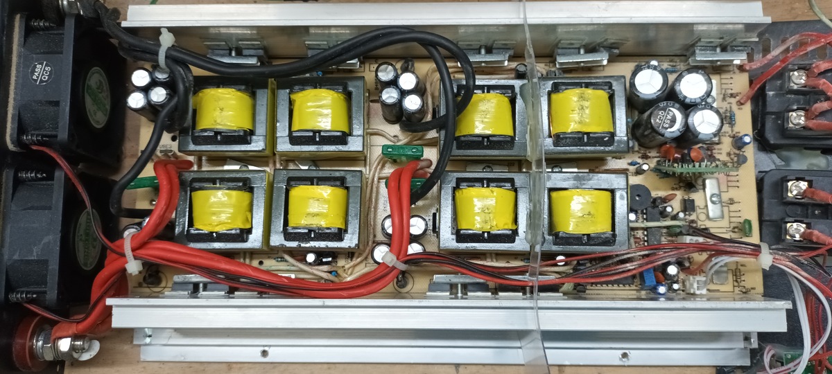

Ich habe in meiner Garage einen Wechselrichter, der aus einer
24V-Batterie versorgt wird, um Staubsauger, Kompressor etc. zu
betreiben. Das Ding hat bisher 10 Jahre klaglos funktioniert. Nun ist er
leider defekt. Beim Einschalten löste der vorgeschaltete
C40-Leitungsschutz aus und ließ sich zunächst nicht mehr einschalten.
Bei einem erneuten Einschaltversuch blieb der automat drin, die
Betriebsanzeige des Wechselrichters leuchtete und die Lüfter gingen an.
Allerdings produziert er keine Ausgangsspannung und die
battery-protect-LED leuchtet rot, obwohl die Batteriespannung mit 27,5V
im grünen Bereich liegt. Gleichzeitig war ein leichter Geruch nach
"geröstetem Epoxid" zu vernehmen.

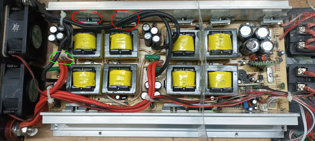

Ich habe das Ding nun aufgeschraubt. Offenbar gibt es 8 Transformatoren,
die die 24V auf eine DC-Zwischenspannung wandeln. Diesen sind insgesamt
4 Autosicherungen mit jeweils 30A vorgeschaltet, von denen eine
durchgeschmolzen ist (im Bild links oben im grünen Kringel, Sicherung
wurde herausgenommen). Ich vermute also, dass eine der Eingangsstufen
einen Kurzschluss hat. Die vier zugehörigen MOS-Transistoren (rote
Kringel) scheinen nach einer ersten Messung OK zu sein, sie haben
zumindest keinen Drain-Source-Kurzschluss. Irgendetwas Überhitztes kann
ich auf der Platine nicht sehen.
Auffällig ist der schlampig wirkende Aufbau mit schief eingelöteten
Bauelementen; der Mosfet ganz rechts oben liegt nur teilweise auf dem
Kühlkörper. Die mit Heißkleber eingeklebte Plastikfolie in der Mitte
sieht auch eher nach Bastelarbeit aus. Der helle Staub ist übrigens
Betonmehl, das sich bei Bohrabeiten dort abgelagert hat. Ich glaube aber
kaum, das das einen elektrischen Einfluss hat.
Andererseits hat das Teil bis jetzt fast ein Jahrzehnt klaglos
funktioniert, war immer nur kurz (maximal ein paar Minuten) in Betrieb
und wurde nie mehr als lauwarm. Warum ist er nun plötzlich verendet? Und
wenn eine der Eingangsstufen außer Betrieb ist, müsste er doch zumindest
noch mit 3/4 der Maximalleitung funktionieren? Oder sind die
Trafoausgänge in Reihe geschaltet?
Ich weiß nicht, ob sich eine Fehlersuche und Reparatur lohnt. Gibt es
zumindest ein Prinzipschaltbild für das Ding?
von Fritz G. (fritz65)
Sorry, ich habe das falsche Bild ohne Markierungen hochgeladen. Hier das
Richtige.

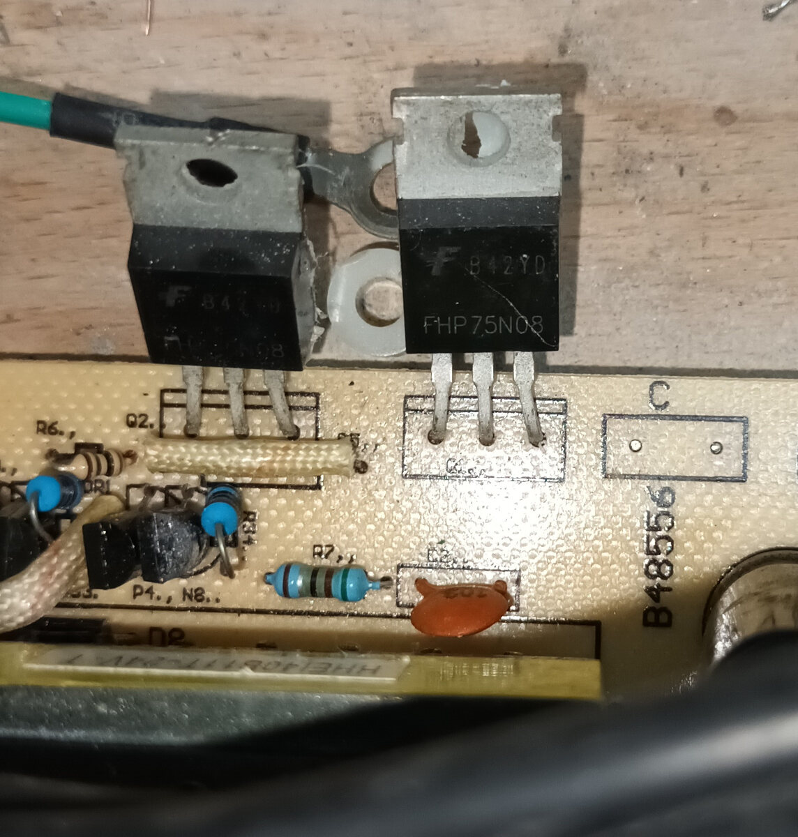

Der auf der Kante montierte Mosfet ist OK. Den Defekt habe ich nach
Ausbau der Platine inzwischen lokalisieren können: Der rechte Transistor
hat einen Riss und ist vermutlich durchlegiert. Fragt sich, warum das
passiert ist. Grenzdaten des FHP75N08 sind 75V und 80A, da sollte so
schnell nichts anbrennen. Überhitzung schließe ich aus, da der Fehler
unmittelbar nach dem Einschalten auftrat. Auffälig ist, dass R7 leicht
gebräunt ist, Er ist mit einem 10nF Kerko in Reihe geschaltet,
vermutlich handelt es sich ume einen Snubber. Mit dem Multimeter messe
ich 5,6Ohm, was eigentlich noch gut zum Nominalwert passt, den
Kontaktwiderstand der Prüfspitzen eingerechnet.
Auffällig ist, dass bei der Batterie aus 16 paralelgeschalteten
1000µF-Elkos mein Multimeter nur 160µF anzeigt. Kann es sein dass die
Dinger ausgetrocknet sind? Allerdings sind solche Messungen im
unausgelöteten Zustand natürlich fraglich.
Weitere Frage: Der FHP75N08 ist nur im 10er-Pack aus China bestellbar.
Nicht wirklich teuer, aber mehrere Wochen Lieferzeit und mit dem Risiko
behaftet, eine Fälschung zu bekommen. Wäre ein IRFB3607 mit ähnlichen
Grenzwerten und etwas besserem RDSOn ein Ersatz? Man müsste natürlich
auch noch die Gate-Source-Kapazität vergleichen, über die schweigt sich
das FHP-Datenblatt leider aus.
Apropos Auslöten: Wie lötet man so etwas? Meine 50W-Lötstation hat bei
dem fingerdicken Lötzinnauftrag keine Chance. Klempnerlötkolben? Wäre
Heißluft eine Möglichkeit?

Wenn solche MOSFETs sterben, muss deren Gate-Beschaltung überprüft
werden. Da müssen saubere Signalflanken anliegen, sonst stirbt der neue
FET gleich wieder.

Ich habe inzwischen Ersatz bestellt, die Wechselrichter sind ja nicht
wirklich teuer und können inzwischen auch einen echten Sinus erzeugen.
Was den Mosfet getötet hat, ist nachträglich schwer herauszufinden.
Meine Vermutung geht in Richtung parasitische Oszillation, die bei
Leistungsendstufen eine gefürchtete Komplikation ist. Der Transistor
schaltet dann im MHz-Bereich an und aus, was zu einer hohen
Verlustleistung und damit zur thermischen Zerstörung führt. Das würde
auch den überhitzten Snubberwiderstand erklären. Grund könnten gealterte
Elkos sein. Wenn ich mal ein wenig mehr Zeit habe, werde ich die Elkos
mal auslöten und auf Kapazität und ESR testen.

Außerdem ist auf der Primärseite noch so ein 5,6µF/100V
Folienkondensator gestorben (Beinchen angekokelt, eines im Lichtblitz
verdampft), keine Ahnung wie man das schafft. Wahrscheinlich hat es dem
Ding nicht gepasst, daß man es bei der Produktion in braune Bärenkacke
getaucht hat und wollte da raus. Guter Versuch, hat aber nicht geklappt.
Also ehrlich, die Reparatur dieser Dinger ist wirklich nur 'ne rein
sportliche Übung. Niemand kann einem die Zeit bezahlen, die man dafür
braucht und wenn man die Teile alle neu kaufen müsste, kommt man schnell
in Regionen, wo sich nicht mal mehr der Strom für den Lötkolben lohnt
weil man für den gleichen Preis ein gut funktionierendes Gebrauchtgerät
bekommt.

Genau so. Die Primärseite bestand aus einem einzigen Kurzschluss,
spricht, Transistoren gegrillt, Platine verbrannt, Dioden futsch. Da
repariere ich nichts mehr.

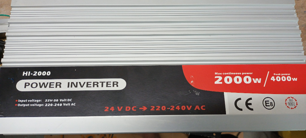

OK, mein neuer 2000/4000W Wechselrichter ist heute angekommen. Einen Fön
mit 2000W (tatsächlich vermutlich etwas weniger) hat er zumindest für
einige Minuten verkraftet, bis der C40-Automat ansprach. In der
Zuleitung habe ich 84A gemessen bei 25V Batteriespannung. Kompressor
(1000W) und Staubsauger (700W) liefen auch problemlos.
Das Ding ist bei mir im Wesentlichen für den Staubsauger zuständig und
wird vielleicht 10-12mal im Jahr für knapp 20 Minuten genutzt. Dazu 3-4
mal der Kompressor im Sekundenbereich zu Reifenfüllen.
Eine Fraeg habe ich aber noch: Beim Einschalten ploppt der Automat
hörbar, was vermutlich am hohen Ladestrom der Eingangselkos liegt.
Auslösen tut er jedoch nicht. Meine Stromzange mit Inrush-Messung zeigte
mir 65A Spitzenstrom. Erst dann wird der Wechselrichter über einen
Schalter am Gerät eingeschaltet, was keinen hohen Spitzenstrom mehr
erzeugt. Bisher habe ich ihn bei Nichtgebrauch immer komplett von der
Batterie getrennt. Ich frage mich nun, ob es nicht besser wäre ihn
ständig unter Spannung zu halten. Was lässt Elkos schneller altern,
gelegentliche Spitzenströme oder dauerhafte Spannung?
Ich glaube, daß die Elkos lieber dauerhafte Spannung mögen anstelle
regelmäßig einen ungebremsten 24V-Tritt in den Arsch.
