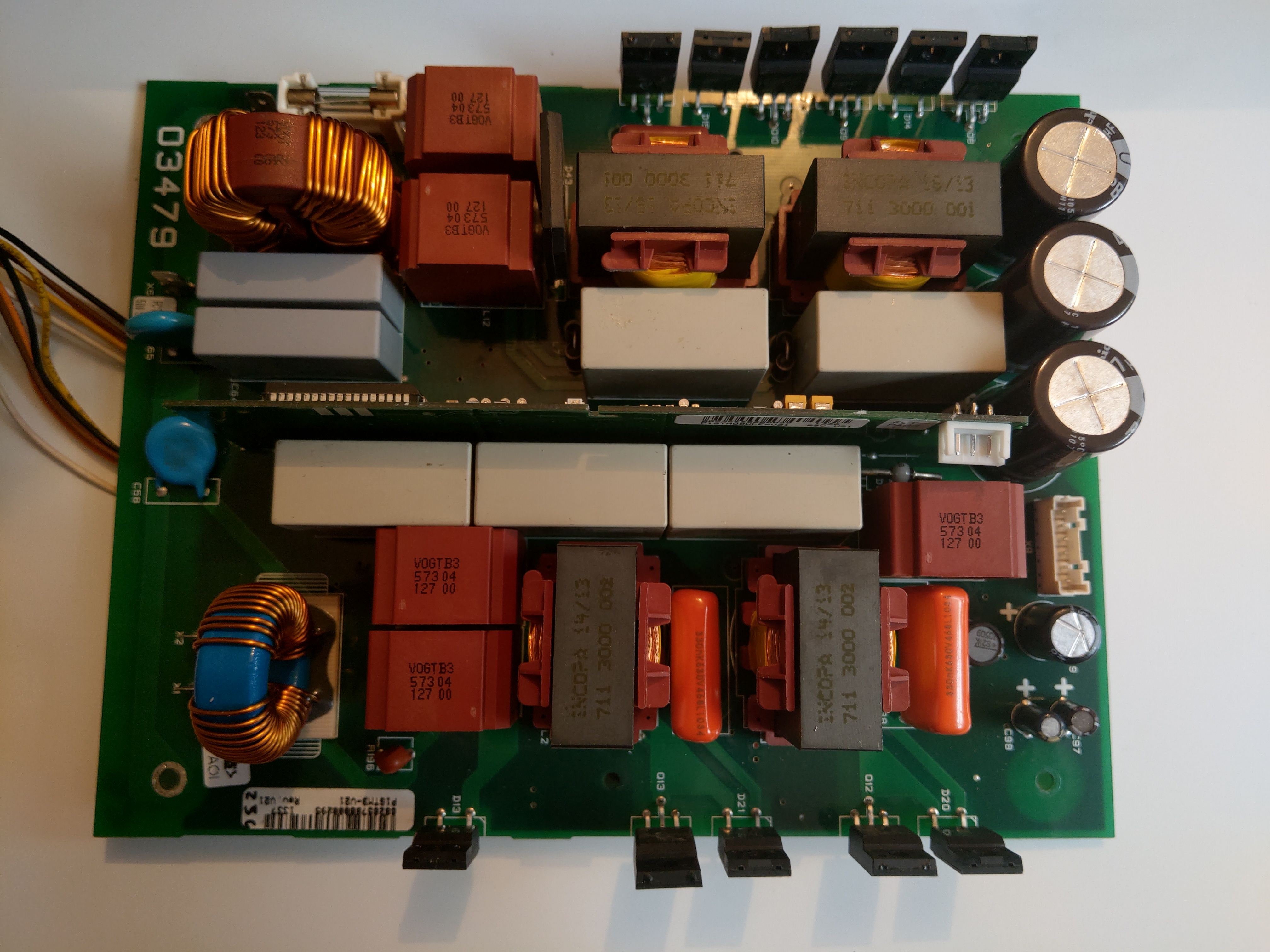

habe hier noch ein Stecagrid 500 PV Wechselrichter.

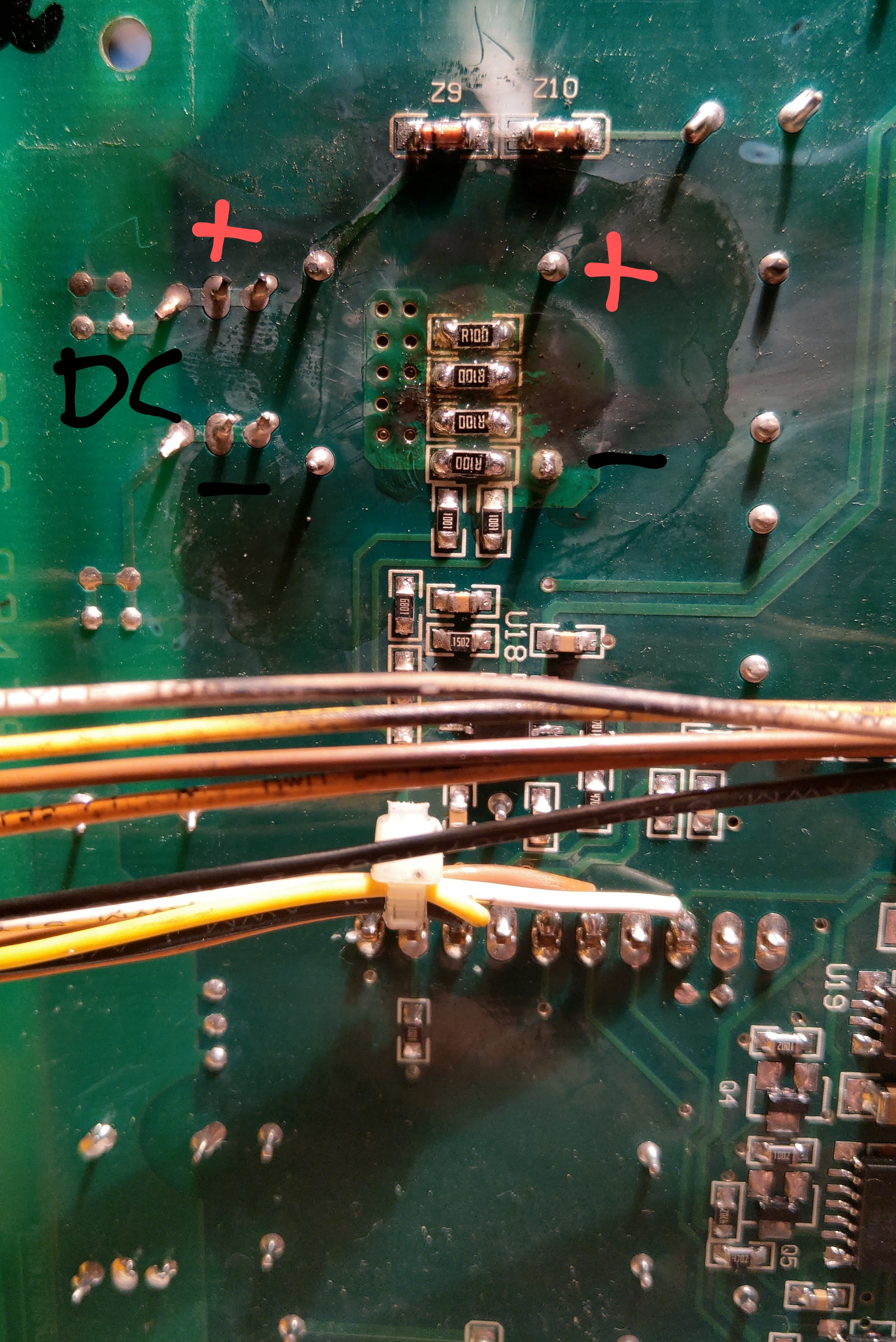

Fehlerbild: 4 Shunt Widerstände auf der DC seite sind durchgebrannt
(siehe Bild). Diese befinden sich genau neben dem DC Eingang. Außerdem
war die AC Sicherung defekt.

Zeig doch mal ein gut erkennbares Bild von der Ganzen Platine (Oben und
Unten).
Wenn der Shunt, der ja zur Strommessung da ist, durchbrennt, dann muss
noch ein Halbleiter im Stromkreis defekt sein. Normalerweise wird bei
Überstrom durch den Shunt dieser Halbleiter abgeschaltet oder
runtergeregelt.

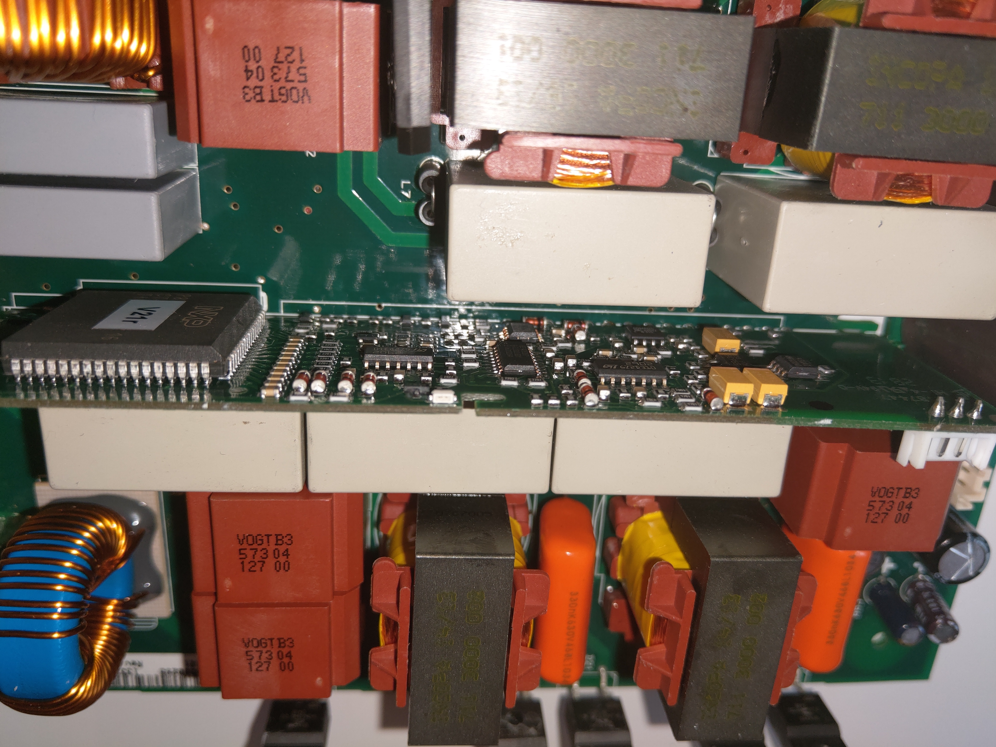

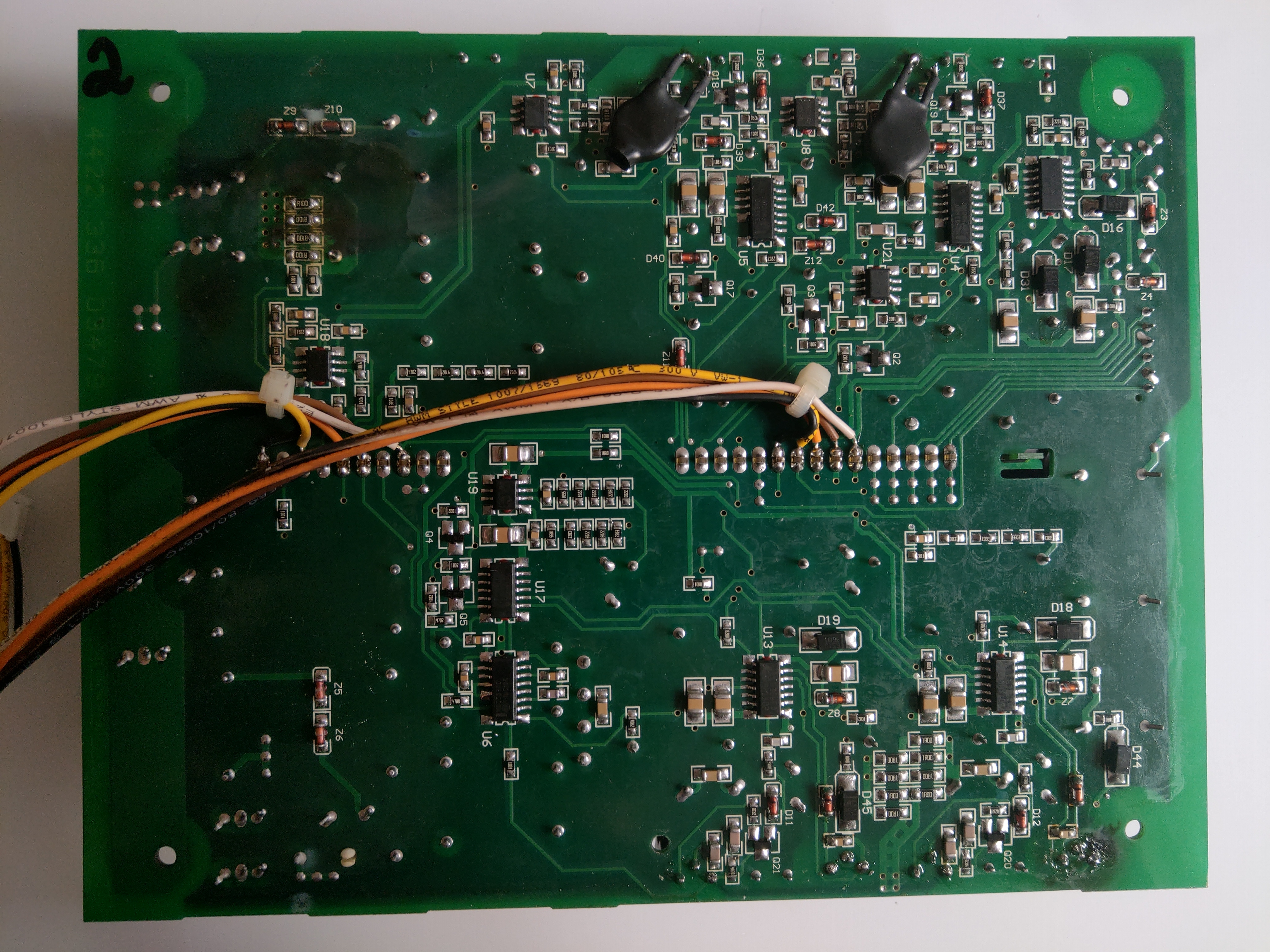

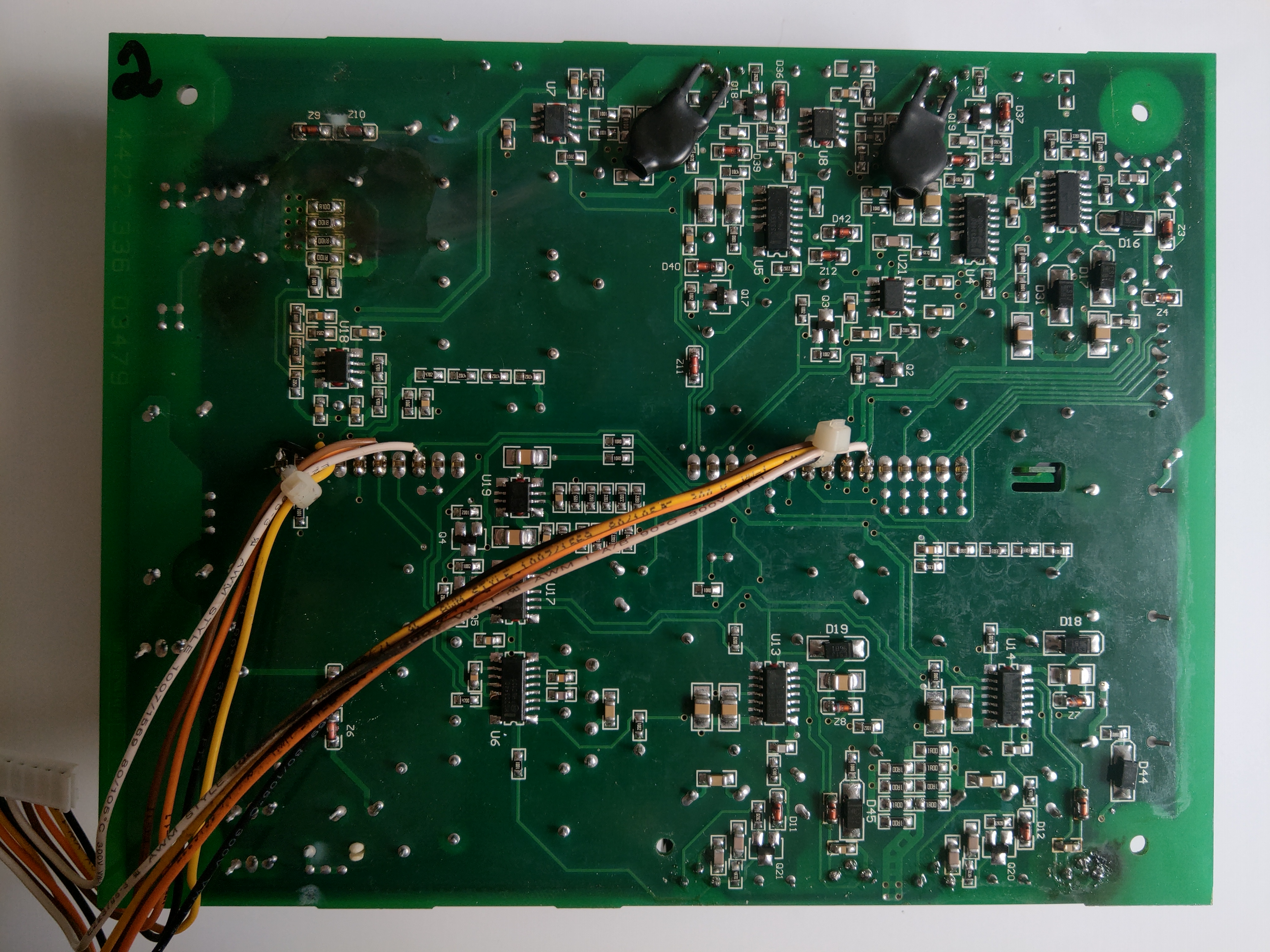

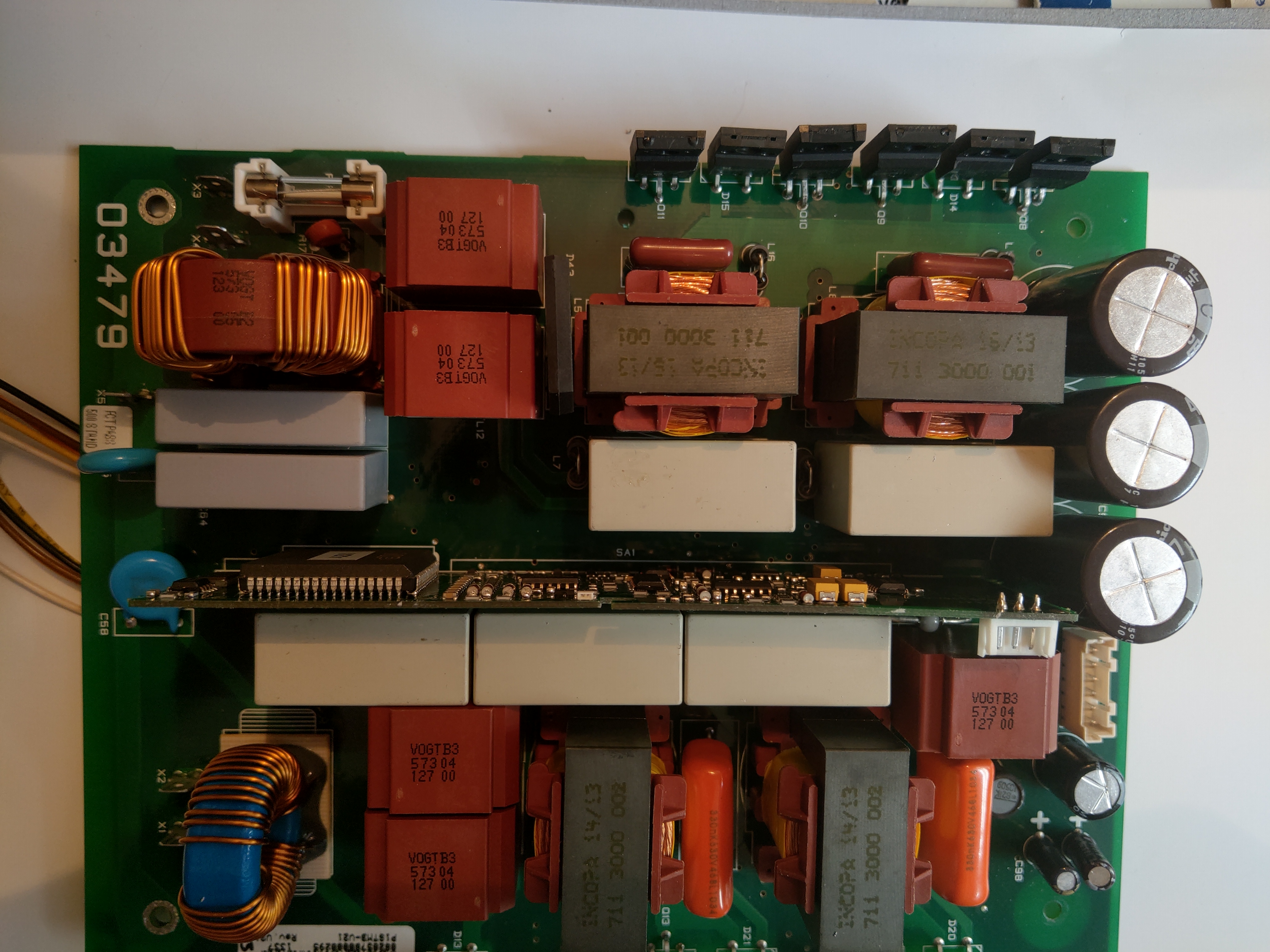

DAVID B. schrieb:
> Hallo Paul.
> Unten).
Hier mal ein paar Fotos.
Der FI und Leitungsschutzschalter ist rausgeflogen nach dem ich
dummerweise das ganze ohne 60W Glühbirne probiert habe. 🙄
Ich habe zum Testen mit DC ein Schaltnetzteil verwendet. Da sollte doch
eine galvanische Trennung vorhanden sein? Wenn nicht probier ich das
nächste mal mit einem Akku und DC DC wandler aus.
Kommt men den bei SMD Fehlersuche eigentlich besser und schneller voran
wenn man eine IR Kamera nutzt. Die Fehlerhaften bauteile sollten sich ja
aufheizen?

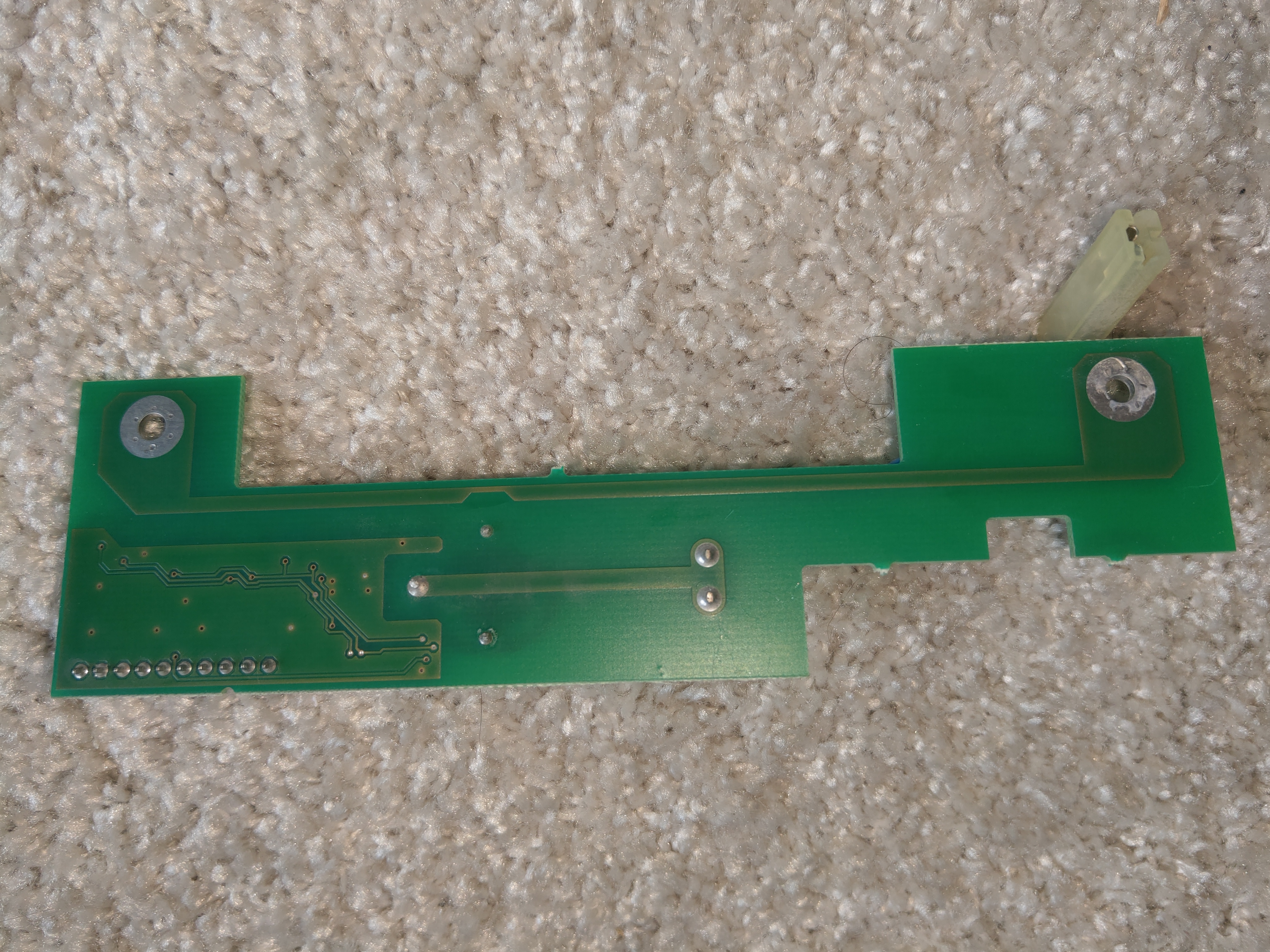

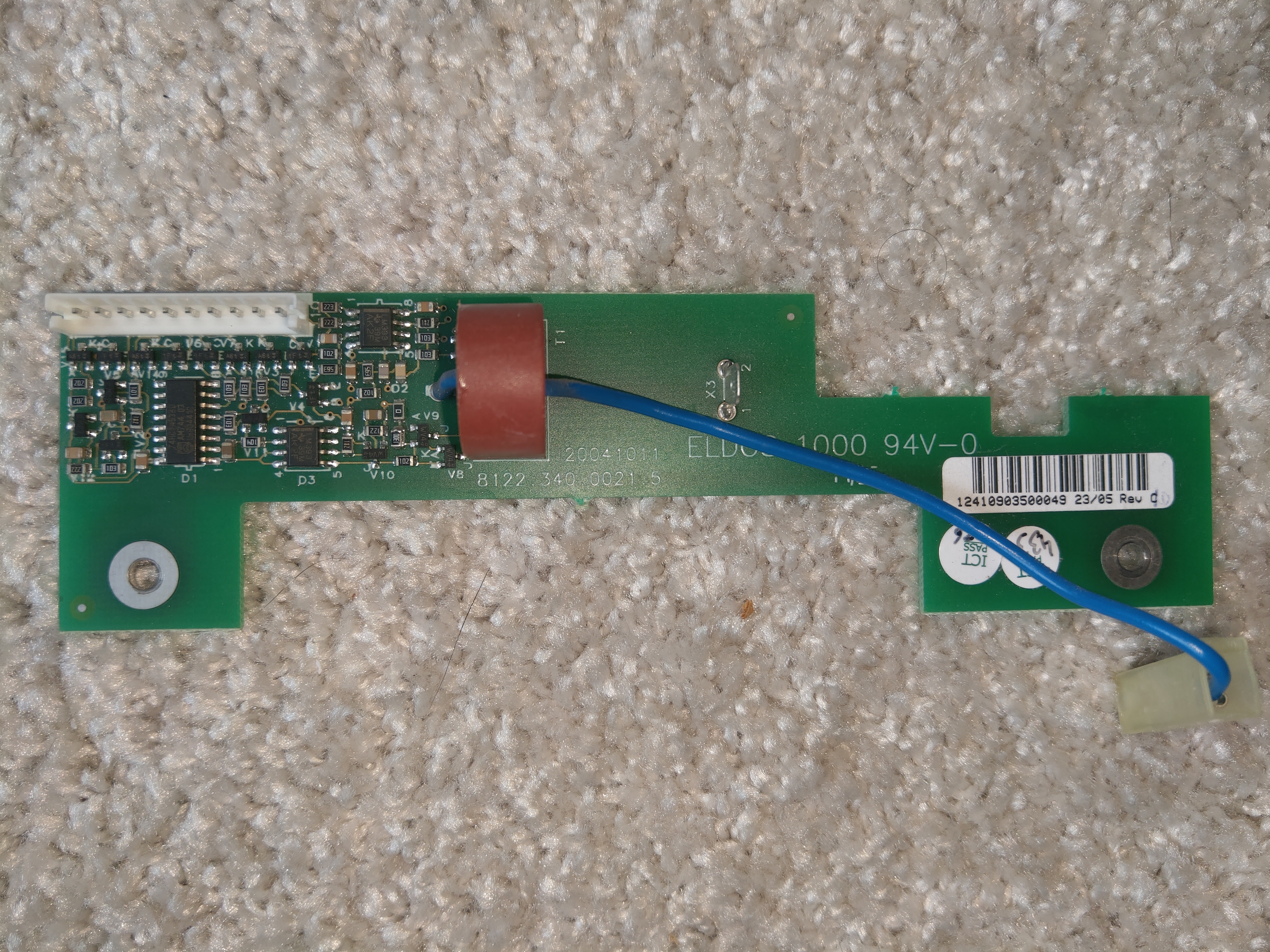

Dann gibt es noch diese Messplatine. Dort wird N durchgeschleift. Die
habe ich schon gegen eine andere gewechselt. Dort liegt der Fehler nicht
begraben.
von Paul (97paul)
Es könnte also gut sein das Bauteil U18 (TS512AI) auch defekt ist. Genau
darüber befanden sich die 4 durchgebrannten Widerstände R100. Die
umliegenden Widerstände sind zumindest heile.
