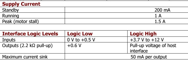

Hallo ich wollte mal fragen ob mir jemand behilflich sein könnte bei der
Berechnung eines Widerstandes
Ausgangsspannung 3,7V 50ma soll auf 0,6V reduziert werden... vielleicht
gibt ja auch ausser durch nen Widerstand eine andere alternative....
Gruß Sigi

Mit einem Widerstand geht das nur, wenn der Strom konstant ist.
Alternative: Spannungsregler. Wenn allerdings auch der Strom "erhalten"
bleiben muss, geht das damit nicht.

(3.7-0.6)V/0.05A= 62 Ohm
Aber ich bin mir sicher dass Dein Verbraucher nicht konstante 50mA
zieht. Also geht das schief.

Der angegebene Strom ist der maximale Strom für Logikausgänge. Du willst
einen Eingang entweder auf High oder Low schalten.
Wenn du nicht so geizig mit Infos wärst könnte man dir konkreter helfen.

von Michael B. (laberkopp)
Siegfried schrieb:
> Ich würde gerne die 3,7 einmal auf LOW schalten also auf 0,6V
> reduzieren
Da steht netterweise 2k2 pull up.
Aber es geht um ein digitales Interface.
Da fliessen normalerweise nicht 50mA, das ist bliss der allerhöchste
Strom ab dem was kaputt geht.
Sondern eher 2.3mA (5V/2k2).
Damit ein Eingang high (>3.7V) und low (<0.5V) sieht, schaltet man um
zwischen Verbindung zu 5V und Verbindung zu 0V, Strom fliesst dabei
kaum.
Und dieses Umschalten übernimmt der steuernde Ausgang, von einer anderen
digitalen Schaltung, eines IC oder Mikrocontrollers.
Hat man nur einen Schalter, sagt 'pull up', dass man den Eingang über
den 2k2 Widerstand mit plus (5-12V) verbindet, und der Schalter den
Eingang nach Masse (0V) kurzschliesst. Wegen der 2k2 fliesst beim
Kurzschluss kein Kurzschlusssstrom, sondern nur 2.3mA.

Diese 3,7V und 0,6V sind doch die Limits für High- und Low-Inputpegel.
Ich denke du brauchst erstmal Elektronikgrundlagen, bevor du
weitermachst.
Siegfried schrieb:
> Ich würde gerne die 3,7 einmal auf LOW schalten also auf 0,6V reduzieren
0,6V ist nicht low!
https://www.mikrocontroller.net/attachment/643871/Screenshot_20240822-100540_Adobe_Acrobat.jpg
siehe die Zeile darüber

von Stephan (stephan_h623)
Ist wohl ein NV10 Banknotenleser.
Die 3,7V kommen wohl von deinem externen Gerät über einen Pull-Up zu
dessen Versorgung. Müssen nicht zwangsweise 2.2k sein. Oder hast du die
3,7V aus dem Datenblattauszug geschlossen anstatt zu messen? Das wäre
dann komplett falsch gedacht.
+0,6V bedeutet an der Stelle, dass der Ausgang des Lesers mit 2,2k
Pull-Up bei Low-Pegel höchstens bei 0,6V liegt. Und die 50mA, dass der
Open-Collector-Ausgang mit maximal 50mA belastet werden darf.
Das angeschlossene Gerät muss die 0,6V halt noch als Low interpretieren.
Der Pull-Up im angeschlossenen Gerät kann aber auch größer sein oder
auch kleiner als die 2.2k. Bei Pull-Up zu 10V wären z.B. auch 470 Ohm
Pull-Up-Widerstand noch absolut Ok, weil der Strom nur bei 21mA max.
liegen kann (also deutlich unter den 50mA).
In 99,9% der Fälle kannst du den Ausgang einfach nach GND kurzschließen.
Könnte höchstens noch sein, dass das angeschlossene Gerät nur in einem
engen Bereich von z.B. 0.4-0.6V Low akzeptiert und sehr kleine
Spannungen als Manipulationsversuch wertet. Wäre allerdings eine recht
primitive Manipulationssicherung.

von Axel S. (a-za-z0-9)
Bullshit. 3.7V sind die minimale Spannung, die du an einen Eingang
anlegen mußt, damit der einen H-Pegel erkennt. Und es dürfen maximal
0.5V sein, damit der L-Pegel erkennt.
Ein Logikausgang eines mit 5V betriebenen µC liefert ungefähr 0V für L
und 5V für H. Würde also passen. Es sei denn der Eingang zieht
nennenswert Strom, z.B. weil die Eingänge mit Optokoppler
potentialgetrennt sind. Das wäre bei etwas, womit Motoren gesteuert
werden, nicht ungewöhnlich.
