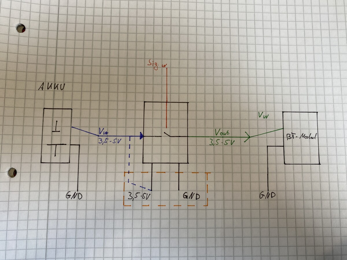

Projekt/Idee: Bluetooth-Emitter in iPod classic einbauen.
Gesucht: IC (o.Ä) Baustein zur Investierung/Negation eines Signals.
-> Falls falsch ausgedrückt: Wenn Signal an A, dann an B kein Signal.
Nach Recherche auf diversen Händlerwebseiten sind mir dutzende
Varianten vorgeschlagen worden, ich weiß aber nicht welcher der
Bausteine genau die von mir geforderten Vorraussetzungen erfüllt.
Parameter: Spannung < 5V ; Strom < 1A
Legende Zeichnung:
Akku liefert Spannung 3,5-5V, an das gesuchte Modul. Wenn SigIN (rot)
!!NICHT!!
anliegt, dann wird gleich einem Relais die Spannung des Akkus (blau)
durchgeleitet als Spannungsversorgung für das BT Modul. Liegt ein SigIN
(rot) an, wird die 'Spannungsversorgung' (grün)  des BT-Moduls
unterbrochen.
Falls der Baustein selbst eine Spannungsversorgung (gelb) braucht, darf
sie nicht über die 5V gehen.
Zudem darf der Baustein nicht sehr groß sein, da im iPod ja nicht viel
Platz ist. Durch die Änderung von dünner zu dicker Rückseite, gewinne
ich geschätzt 5mm Luft, das Modul muss also so klein wie möglich sein.
Gerne auch Hinweise und/oder Tips, wo ich mir die Information selber
raussuchen kann und Vielen Dank für die Hilfe!

von Michael B. (laberkopp)
Vermutlich tut es ein P-Kanal MOSFET wie AFP7401S, FDN338 oder ähnlich
mit bei 2.5V spezifiziertem RDSon.
von Vanye R. (vanye_rijan)
Wenn ich dich richtig verstanden habe dann suchst du etwas das
man "Load switch" nennt. Gibt es in 1 und 2 Kanal. Haben
viele Hersteller im Programm. Zum Beispiel TI oder ST.
Kann man theoretisch auch selber bauen, aber es baut heute
ja auch keiner mehr einen Opamp discret nach...
Vanye

von Jens G. (jensig)
Dietrich L. schrieb:
> Johann schrieb:
>> Wenn SigIN (rot) !!NICHT!! anliegt
> Welche Daten hat SigIN im den Fällen "liegt an" und "liegt nicht an"?
> Interessant sind Spannungen und mögliche Ströme in den beiden Fällen.
Nun, da unser Bezug Masse ist, wenn nichts anderes angegeben, gehen wir
mal davon aus, daß ein Nichtsignal durch 0V repräsentiert wird. Da ist
die genannte Lösung mit einem P-Kanal-Mosfet schon das richtige, wenn
sonst keine Bedingungen vorliegen ...
von Johann (jjccp)
Vielen Dank schon mal für die zahlreichen Antworten! Den Tipp mit dem
MOSFET werde ich mir auf jeden Fall einmal genauer anschauen.
Ja, es sollte invertiert bedeuten, kleiner Tippfehler. :D
SigIN hat einen mir bis jetzt unbekannten Wert, es soll nachher ein
eingestecktes Kabel in der 3,5mm Klinkenbuchse das Ausschalten des
BT-Mods auslösen. (Kabelgebundener Kopfhörer löst Unterbrechung der
Stromversorgung BT-Modul aus, da ja nicht benötigt)
Der iPod bekommt das ja mit (Song pausiert, wenn der Kopfhörer entfernt
wird)
ausserdem müsste dadurch auch an der Klinkenbuchse ein
Durchgang/Veränderung Widerstand zu messen sein. Wenn ich den Apfel mal
geöffnet habe und mehr weiß, schreib ich Genaueres.
@Vanye Ich glaube, etwas ähnliches habe ich schon gesehen, meinst du so
etwas?
TI 74LVC1GU04DBVRG4
