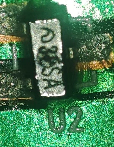

Hallo ich habe ein Cassetten Radio zur Reparatur. Das Radioteil (mit KT0936MB9) ohne Funktion.
Wenn das Radio eingeschaltet ist und ich das Gerät mit Spannung (6V) versorge, funktioniert das Radio. Schalte ich das Gerät mit dem vorgesehennen Schalter aus (Casettenbetrieb) und wieder ein funktioniert das Radio nicht mehr.
Der abgebildete Spannungsregler sollte 3.3 V als Digital für den Radio Chip liefern. Das tut er wenn das Radio eingeschaltet ist, wenn es über den Schalter wie vor beschrieben aus und wieder eingeschaltet wird liefert der Regler 4.1 V...
Ich würde den Regler gern testweise ersetzen bzw. Die Beschaltung nach dem Datenblatt prüfen. ( Die Kondensatoren wurden gemessen und entsprechen ungefähr einem 7803 ...)
Nun nach viel Prosa zu meiner Frage kann mir jemand einen Tipp zu dem Bauteil geben ( Hersteller und Typ) ? Ground liegt auf Pin1 und das Gehäuse ist ein Sot23.
P.S. Vielleicht hat jemand einen Tipp was ich noch prüfen könnte
