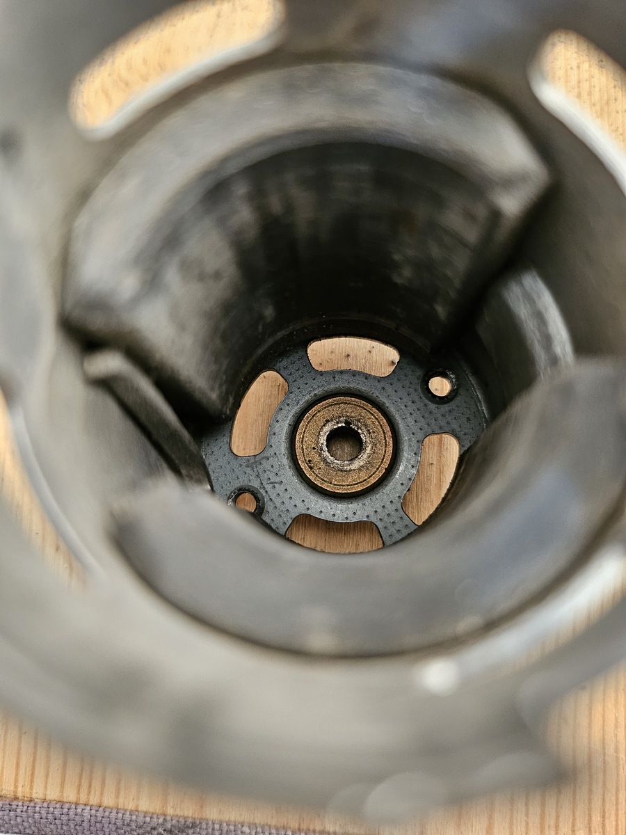

ich habe hier einen kleinen Motor aus einem Makita Akku Handstaubsauger
der kräftig "misshandelt" wurde.
Das Teil ist noch nicht sehr alt und der Motor läuft auch noch aber das
obere Lager ist total ausgeschlagen. Den Motor hab ich zerlegt und
gereinigt.
Jetzt habe ich ein Problem mit dem Lager. Das sind keine Kugellager ö.ä.
sondern "Ringe", vermutlich aus Messing.
Kann mir bitte jemand sagen wie man diese Lager genau nennt und ob man
diese überhaupt irgendwo kaufen kann?
Der Motor ist sicher irgendein Chinaböller und hat keine Typennummer
o.ä.
Wäre schön wenn mir hier jemand weiterhelfen könnte.

Gleitlager aus Sintermetall, auch Sinterlager genannt.
Sind die Achsen vom Durchmesser noch in Ordnung?

von Udo (grindstone)
Das "Lager_oben" sieht mir aber sehr nach einem Kugellager aus.

Sinterlager aus Lagerbronze, dauergeschmiert.
Neuer Motor ist zielführender.

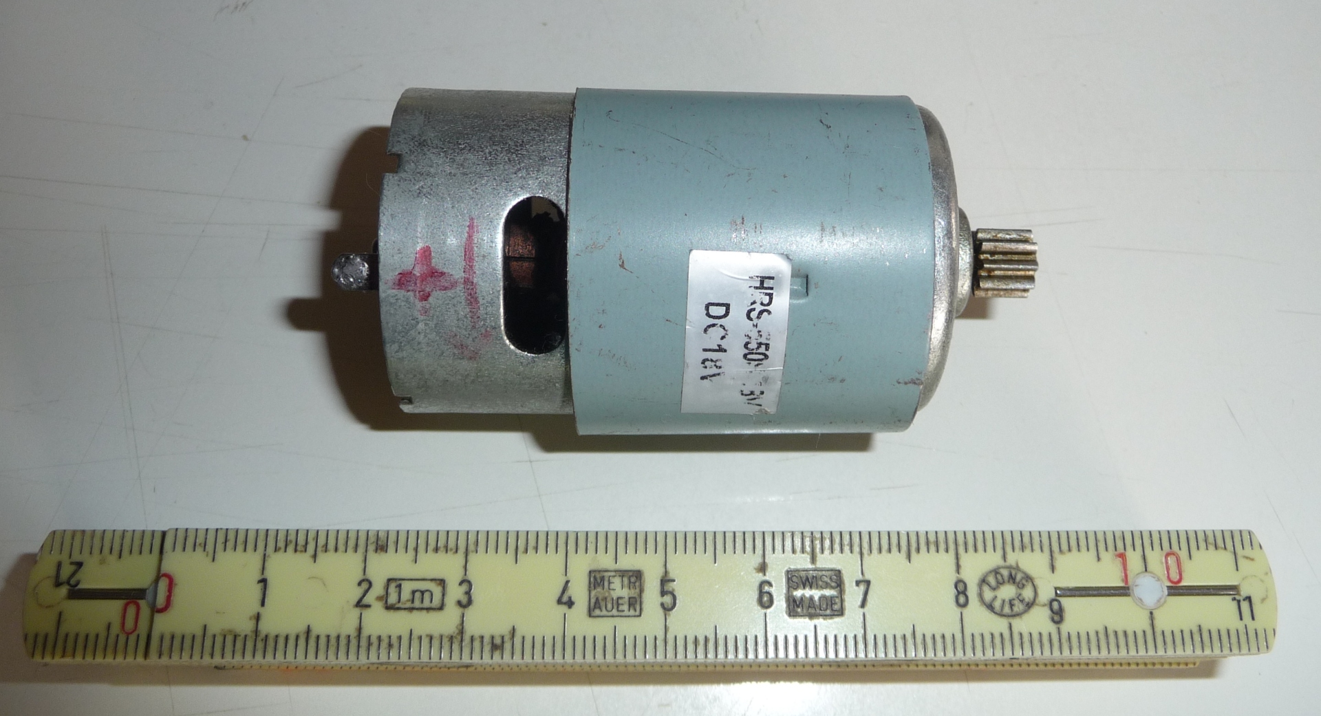

Genau so einen Motor habe ich hier aus einem 18-V-Akkuschrauber, auf der
Achse ist noch ein Zahnrad, das müsstest Du noch runtermachen. Kannst Du
gg Porto (Warensendung oder Päckchen) haben, bitte ggf PN.

Das Teil läuft wieder. Im Modellbauladen habe ich zufällig Sinterlager
gefunden die fast genau die Größen haben die ich brauche.
Ein mm fehlt In der Höhe und das lager hat einen Bund. Egal.
Lager eingepresst, Motor und Sauger zusammengebaut. Das Lüfterrad aus
Plasik habe ich nicht mehr optimal auf die Welle gebracht. Da wollte ich
nicht zu viel Gewalt aufbringen um die Welle nicht zu verbiegen. Das
Ding eiert jetzt etwas und schleift leicht am Gehäuse. Für die paar mal
die ich den Sauger brauchen werde tut er es locker. Alles in allem bin
ich zufrieden und wieder um eine Erfahrung reicher. Danke nochmal für
