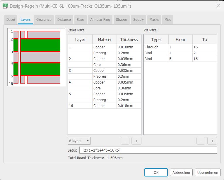

Hallo Zusammen,
wie kann man einen 6-Lagen Multilayer mit Blind-Vias von L1-L2 und L5-L6 eportieren ohne dass Eagle die Pads der Sacklöcher auf alle Lagen verteilt? Problem: beim Export der Gerberdaten werden alle Vias auch die der Sacklöcher in alle Lagen exportiert was mir auf einer Innenlage einen Kurzschluss verursachen würde. Ich bin leider kein Profi bei Eagle und benutze es nur gelegentlich für den Gerberexport aus Eagle-Files. Für Eure Hilfe wäre ich echt dankbar.
Gruß Gerhar R.
