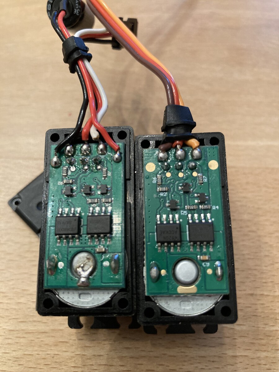

Ergebnis: der Servo dreht (auch unbelastet) nur etwa 90° in eine
Richtung und wieder zurück. Um den Hebel der CO2-Befüllung zu betätigen,
müssten es aber rein mechanisch min. 180° Drehung sein, sprich
Vollausschlag.
Nach Öffnung des Servos konnte ich kein mechanisches Problem
(Endanschlag PIN o. ä.) feststellen, das Poti lässt sich ca. 200°
drehen.
Generell wird die Position über das PWM-Signal zwischen 1000us bis
2000us bestimmt (Mittelstellung 1500us). Dieses PWM-Signal wird vom uC
auf der Platine im Sodastream erzeugt. Oder liegt es eventuell doch an
der Spannungsversorgung?

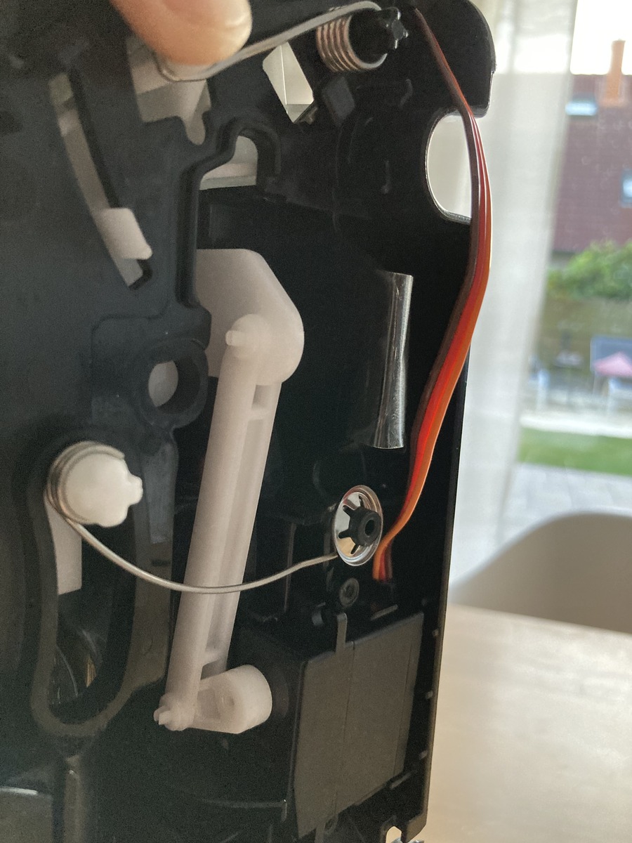

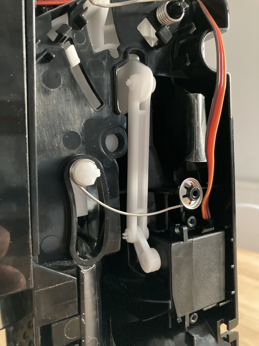

von Michael B. (michael_b464)
es sind wohl doch keine 180 aber min 90
Ausgangsposition
Beitrag #7727040 wurde von einem Moderator gelöscht.
von H. H. (Gast)
Michael B. schrieb:
Dann verändere die beiden 220 Ohm Widerstände.
