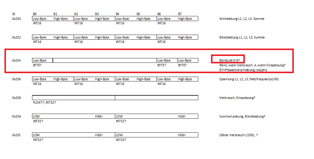

Hallo zusammen, Haben seit längerer Zeit eine PV-Anlage auf dem Dach und sind nun zu einer Viessmann VX3 als Speicher gekommen, da der Vorbesitzer sich eine andere (und größere) Anlage besorgt hat. Das dazugehörige Smart Meter E380 CA müsste in unseren Zählerschrank eingebaut werden und da ist eigentlich nicht mehr wirklich Platz. Es müssten ggf. Brücken hin- und her gelegt werden.
Nun kam die spontane Idee auf, das Smart Meter nicht im Zählerschrank direkt einzubauen, sondern in der Zuleitung des Speichers. Der tatsächliche Verbrauch bzw. die Einspeisung wird schon über die optische Schnittstelle des Hausanschlusszählers mittels eines Arduino ermittelt und dargestellt.
Diesen Wert könnte man der VX3 "vorgaukeln", um ihn gezielt zur (Null)Einspeisung zu bewegen bzw. zur Leistungsaufnahme.
Um zu sehen, ob das Ganze realisierbar wäre, habe ich den Datenverkehr auf dem CAN-Bus zwischen Speicher und Smart Meter abgefangen und es ist auch gelungen, die Werte des Viessmann-eigenen Smartmeters gezielt abzufragen.
Nun sendet das Smartmeter seine Daten auch ohne VX3 an einen Arduino. Die Analyse der Telegramme gestaltet sich allerdings nicht ganz einfach. Insbesondere das Telegramm 0x254 macht mir etwas Sorgen, da es u.a. eine Art Leistungsstufe anzuzeigen scheint, die wahrscheinlich mit der Scheinleistung einhergeht aber nicht wirklich linear.
Siehe meine Vermutungen in angehängte Grafik.
Hat jemand Infos zu dem Telegramm 0x254? oder eine Idee was der Wert darstellt? Er scheint etwa alle 200VA um 1 zu steigen, aber eben nicht linear...
