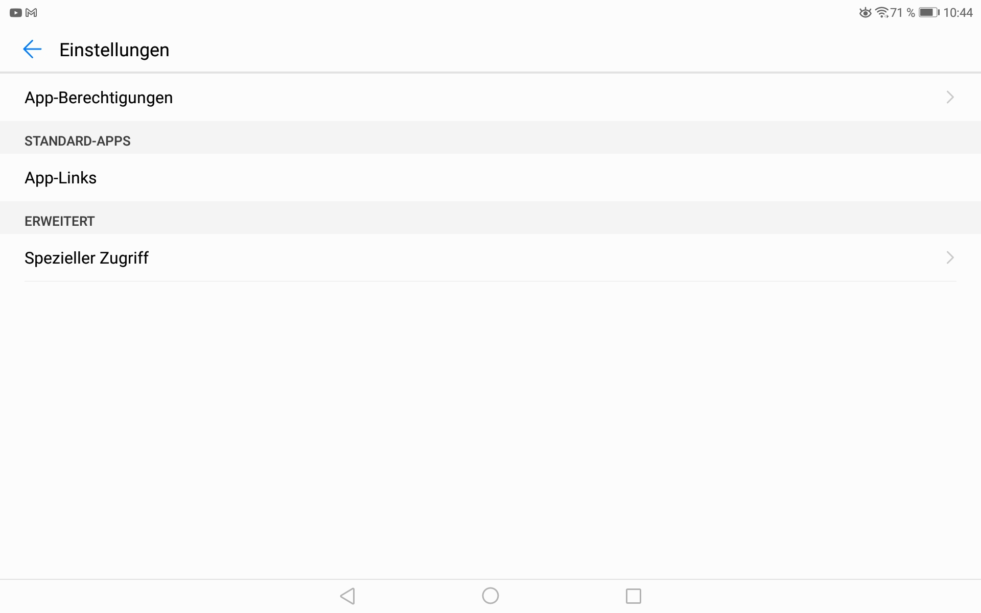

Hallo. Ich möchte ein Huawei Tablet als Wanddisplay nutzen, um verschiedene Dinge eines openHAB Systems zu steuern. Die Fully Kiosk Browser ermöglicht ja viele Dinge. Man kann zum einen das Tablet dazu bringen, das es nur eine bestimmte Webseite im aktiv Modus zeigt. Dies soll in Zukunft ein HABPanel von openHAB sein. Fully Kiosk Browser holt sich nach der Installation viele Berechtigungen ein. Bei einer scheitert die App und bittet um manuelle Änderung:
"You seem to have set another app to be your default home app. Fully can't change this. Please open the home app settings in Android and select Fully Kiosk Browser as default app in order to enable the kiosk mode."
Fully Kiosk Browser kann sich nicht als Home App festlegen. Bei Klick auf "OK, OPEN SETTINGS" öffnet sich ein Einstellungsfenster auf dem Tablet. Leider finde ich dort aber nicht die Einstellung, zum festlegen einer Home App.
Weis jemand hier ein Rat, wie ich Fully Kiosk Browser, auf dem Huawei AGS2-W09, als Home App festlegen kann?
Danke im Vorraus
OP #7727528
Gefunden!
Einstellung -> Apps & Benachrichtigungen -> Standard-Apps -> Browser -> Fully Kiosk Browser
Danke für den Hinweis Standard-Apps. War zwar nicht direkt über das obige Menü zu erreichen, habe daraufhin aber in den Einstellungen gesucht.
