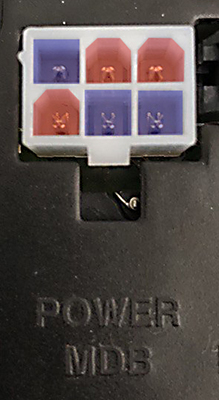

Für die Stromversorgung eines Einbau-EC-Readers benötige ich einen Stecker, der zu der Buchse im Bild passt. Es ist ein 6poliger PCIE-Stecker, aber bezüglich der Formen-Codierung (quadratisch und abgeschrägt in die richtige Richtung) finde ich z.B. bei Amazon nichts, was passt.
Für das Projekt zuvor habe ich einen passenden Stecker von einem defekten PC-Netzteil recycled, aber das ist nun verbraucht.
Weiss jemand, wie genau diese Form heisst bzw. wofür sie üblicherweise verwendet wird? Wahrscheinlich liegt es am Suchbegriff. Bisher finde ich nur Strom-Adapterkabel, meist mit einem 4poligen Molex am anderen Ende, aber da passen die Pin-Formen und ihre Richtung nicht ...
Amazon ist auch nicht unbedingt der richtige Händler für elektronische Bauelemente. Hast Du schon bei Tchibo und Esso geschaut?
Molex ist einer der Hersteller mit dem größten Sortiment an verschiedenen Steckverbindertypen und bietet nicht nur den einen vierpoligen Typ an.
Die zu Deinem angehängten Foto passende Baureihen sind Molex Mini-Fit (ohne Zusatz) und Mini-Fit Sigma:
https://www.molex.com/en-us/products/connectors/wire-to-board-connectors/mini-fit-connectors

Danke für die Antworten.
Ich habe inzwischen "herausgefunden" , dass man zwar kein quadratisches Pin in eine abgeschrägte Buchse stecken kann, abgeschrägte Pins aber sehr wohl in quadratische Buchsen ...
Langer Rede kurzer Sinn, hab was passendes hier in der Kramkiste gefunden.
