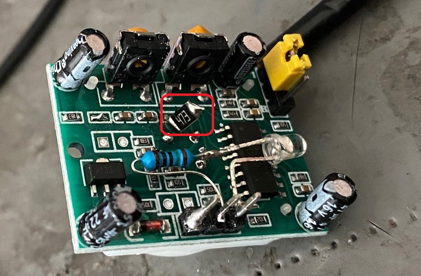

von Philipp G. (geiserp)
Der Bewegungsmeldung HC-SR501 ist ein bekannter und zuverlässiger Sensor
für Arduino Projekte.
Beispiel Link: https://www.ebay.com/itm/116022059354
Leider ist die kleinste einstellbare Zeit Verzögerung (delay) mit einer
Pulslänge von 5-6 Sekunden für die meisten Projekte zu lang.
Es gab früher mal eine Anleitung, doch leider hat sich inzwischen das
Layout verändert, es gibt auf dem aktuellen PCB auch keine Bezeichnungen
mehr. Mit Austausch des mit 183 bezeichneten SMD Widerstands auf einen
mit 47k erhält man ein delay von ca. einer Sekunde. Der entsprechende
Widerstand könnt ihr dem Bild entnehmen.
Du musst nicht deinen Lebenslauf im ebay Link mitposten, es reicht
Anbei das Datenblatt zum BISS0001
Nette Idee: Elkos als Beinchen...
> Mit Austausch des mit 183 bezeichneten SMD Widerstands auf einen mit 47k
Die Zinnbrücke, die du statt des 10k Widerstand reingemacht hast, ist da
irrelevant?
Wie meinst das? Die drei aussen?
> irrelevant?
Gutes Auge ;) Ja, kann man ignorieren, stammt von vorherigen
Experimenten.

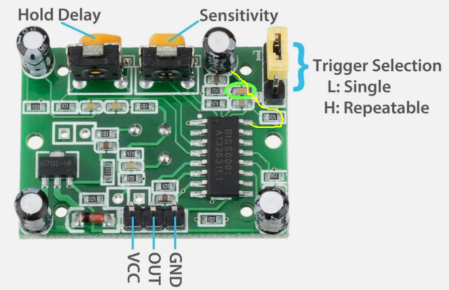

von J. S. (jojos)
ich hatte das noch kürzer eingestellt und mir damals notiert:
Zeit kürzer einstellen:
CY1 (HC-SR501)  C6 (Adafruit)
von 10 nF auf 470 pF 0603 verkleinern: min. Zeit ca. 150 ms
220 pF -> 80 ms
bezogen auf das Modul von Adafruit, für andere muss man den C6 dann
suchen. Dafür hänge ich die alte Doku mal hier dran.
J. S. schrieb:
> für andere muss man den C6 dann suchen.
Ich würde es hier mal mit dem markierten Kerko versuchen.
Die passt auch zum eingangs verlinkten Modul von Ebay.

von J. S. (jojos)
Möglicherweise ist der Originalentwurf von Adafruit, dann gab es wie
üblich Kopien wo es erfolgreich wurde.
Ich hatte dann doch nicht die org. Adafruit Doku angehängt weil da der
Schaltplan nicht drin war, deshalb hier nochmal der Link:
https://learn.adafruit.com/pir-passive-infrared-proximity-motion-sensor
Die geben sich schon viel Mühe mit den Beschreibungen und Beispielen.
