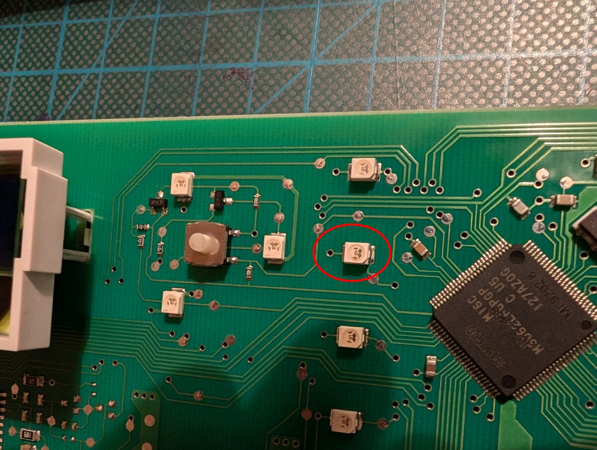

Vielleicht kann mir jemand helfen. Auf der Vorderseite meiner
Waschmaschine funktioniert die zweite Programm-LED nicht mehr. Kennt
jemand den Typ der LED (typisch miele-grün), den ich kaufen sollte?
Danke im Voraus.

von Deumer J. (deumer_j)
Harald A. schrieb:
> Allerdings bezweifle ich, dass die LED defekt ist.
Danke für Deine Antwort und für die Empfehlung zum Testen; leider habe
ich keine LEDs, aber ich könnte sie auslöten und mit dem
Digitalmultimeter testen.
Warum bezweifelst du, dass die LED nicht die Ursache sein könnte? Könnte
es eine andere Ursache sein? Das Programm ist an der Waschmaschine
wählbar, aber die Lampe leuchtet nicht auf, wenn es gewählt wird. Alle
anderen Lichter leuchten.
LED ist raus.
Bei der Durchgangsprüfung ist der Test negativ (werden keine Pips
erzeugt).
Der Diodenprüfmodus zeigt eine Durchlassspannung von 0,035 V an.

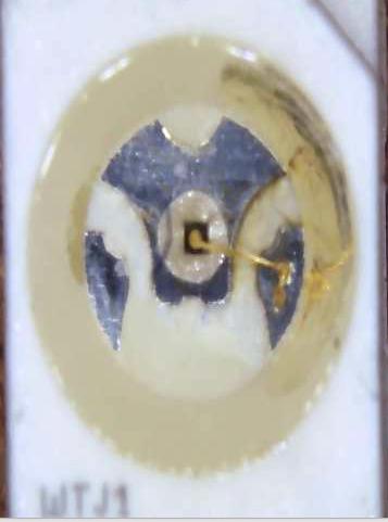

Ich habe eine andere der LEDs ausgelötet, die funktioniert. Das
Multimeter im Diodenmodus misst ~0,92V , was, wie ich es verstehe, für
diese LED zu erwarten ist.
Ich habe beide (einzeln) in einer Schaltung mit 3 Volt und einem
1kOhm-Widerstand gesetzt. Die funktionierende LED hat eine Spannung von
~1,8V und leuchtet. Die vermeintlich defekte LED hat eine Spannung von
0,8V und leuchtet nicht.
Manfred P. schrieb:
> Deumer J. schrieb:
> Was zeigt Dein Multimeter an, wenn beide Meßspitzen verbunden sind? Die
> 0,035V sind ein Kurzschluß. Finde ich für eine LED recht ungewöhnlich.
Das Multimeter zeigt im Diodenmodus
- ohne Anschluss der Meßspitzen: .0L V
- mit Anschluss der Messspitzen: 0.000 V
an
und im Durchgangsmodus zeigt er
- ohne Anschluss der Messspitzen: 0L. Ohm
- mit Anschluss der Messspitzen: 000.3 Ohm und pip
an
Im Diodenmodus für die kaputte LED zeigt das Multimeter wieder 0,035 V
an, im Durchgangsmodus zeigt es 70 Ohm ohne Pip an.
> Bitte aufpassen: Ich vermute, dass die Elektronik keine Netztrennung
> hat, also messen an der aktiven Waschmaschine gefährlich sein kann.
Vielen Dank für die Hinweise bezüglich des Stroms! Das ist extrem
Wichtig!
Ich habe die Elektronik demontiert, weil ich Probleme mit der Maschine
habe, die sich ohne Grund nach circa 4 Minuten abschaltet. Die LED auf
der Vorderseite (Frontplatine) war defekt, und ich beschloss, auch sie
zu ersetzen. Die Kondensatoren befinden sich im ELP165-Modul und sind
laut Multimeter alle ohne Spannung.
Aber ich denke, dass dies ein weiteres Problem ist, das die Maschine zum
Abschalten bringt, es ist seltsam, ich muss sehen, ob ein lose Kabel war
(On/off war komisch), was ich bezweifle, oder ob das Modul ein defekt
hat. Ich sehe aber unter ELP165 keine „verbrannten“ Teile, vielleicht
sollte ich die Kondensatoren überprüfen oder das Modul komplett
austauschen, da ich nicht die Möglichkeit (u.a. Know-how) habe, alle
Transistoren, Widerstände oder die ICs usw. zu überprüfen.
