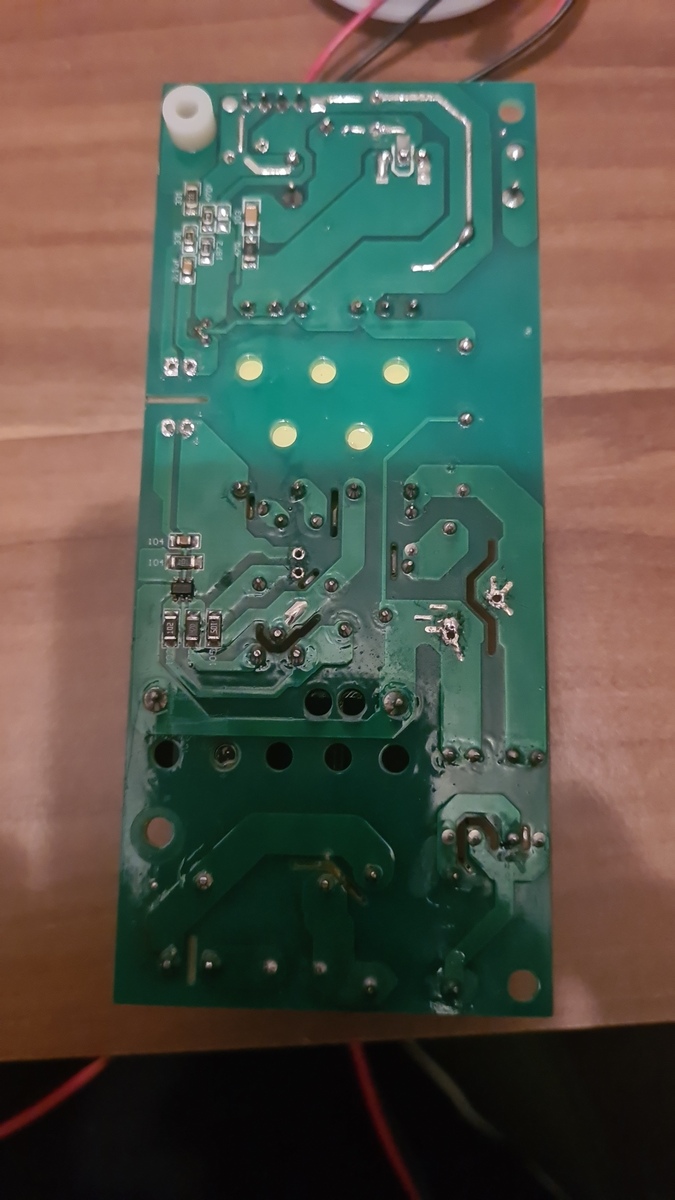

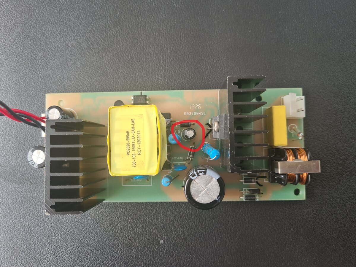

ich habe Problem mit dem Netzteil der Sauna. Die dort angeschlossenen
Displays blinken ud man kann nichts einstellen an den Displays.
Weiterhin ist ein pulsierendes Geräusch von der Spule zu hören. An der
Ausgangsspannung ist ein Wert zwischen 3 und 6 V (glaube ich), welcher
sich ständig verändert.

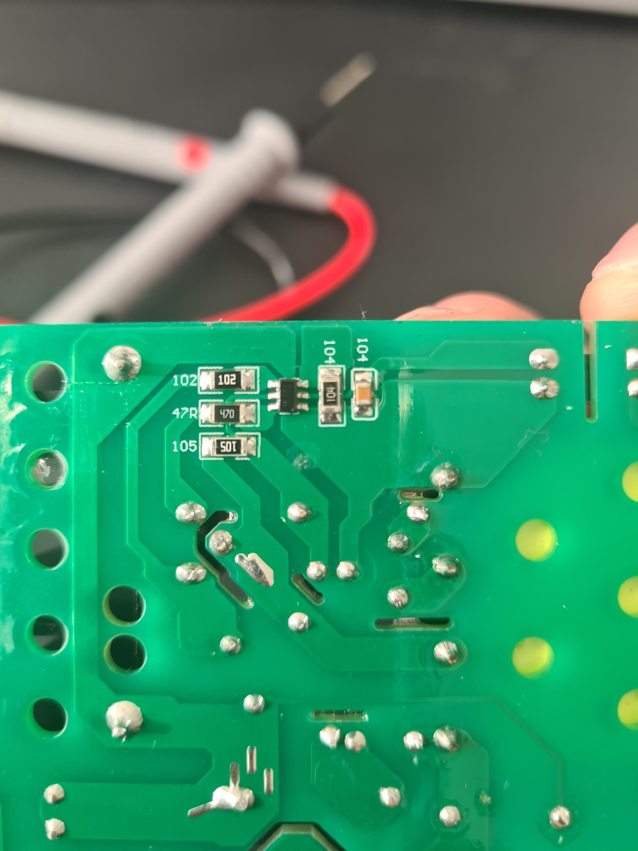

Ich hatte vermutet, dass der IC defekt ist. Es ist ein 63513 verbaut. Da
jedoch der falsche ankam, jedoch nach Datenblatt keine großen
Unterschiede gemacht hat, hatte ich diesen eingebaut (63G19). Da
Geräusch von der Spule ist kaum noch hörbar und es ist jetzt ein sich
ständig ändernder Wert zwischen 9,5 und 11,5 V zu messen.
Da ich die Sauna leider nicht hier habe, wollte ich fragen, ob dies
stimmen kann. Ich hätte eine gleichbleibende Ausgangsspannung von 12 V
vermutet.
Ich hatte alle Kondensatoren und Transitoren sowie Dioden ausgebaut und
getestet. Einen Kondensator hatte ich getauscht, dieser ware aber lt.
Bauteilmessgerät i. O.
Hat jemand von euch noch eine Idee oder könnte mir erklären, warum die
Spannung ggf. i. O. sein könnte?
Vielen Dank bereits im Vorfeld.
von H. H. (Gast)

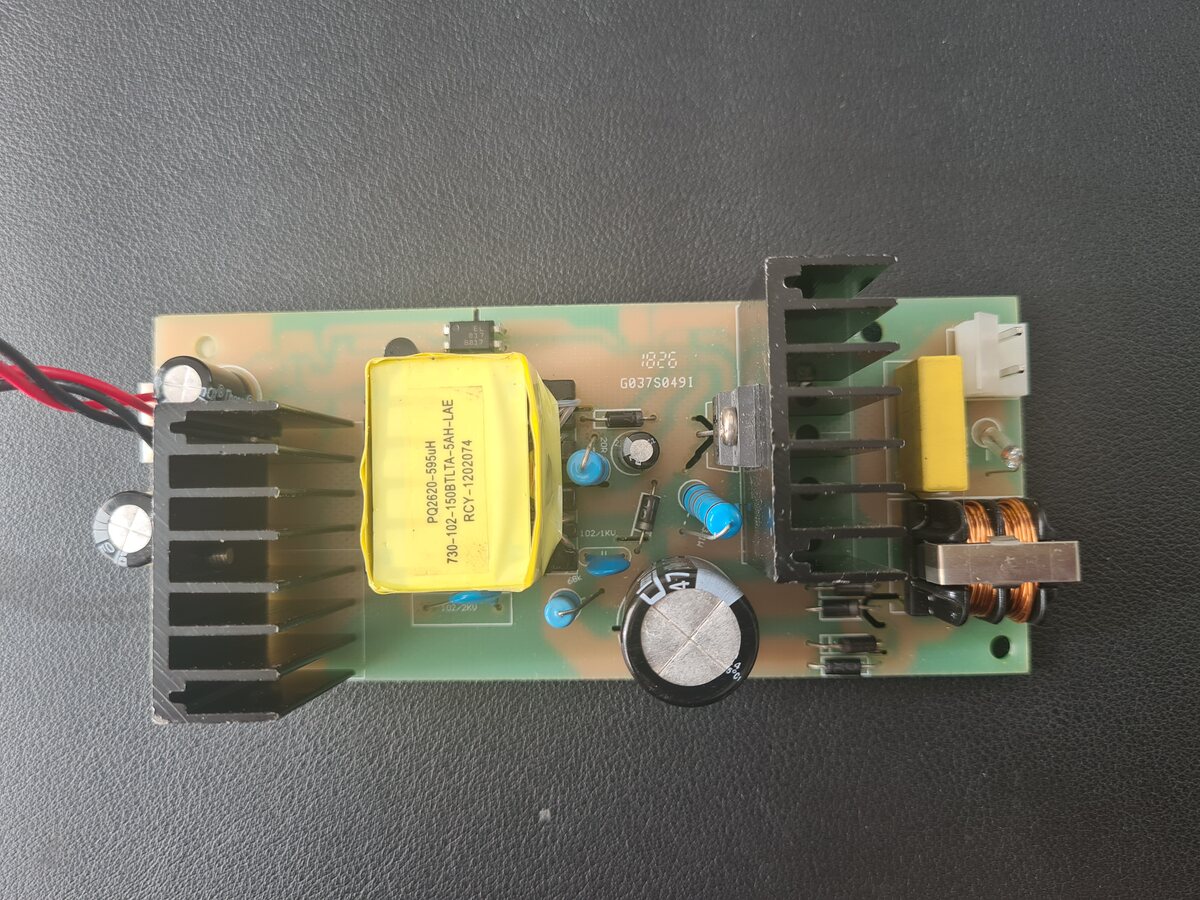

Da ist nur der kleine Elko in der Mitte der Platine platt.
von Mappe (mappe)
Den kleinen markierten Elko hatte ich bereits ausgemessen. Das ist ein
22uF 50V. Daran dürfte es dann nicht liegen, oder?
Mappe schrieb:
> Das ist ein
Einfach auswechseln - nicht lange fackeln. Der große Elko ist harmlos
and kann wieder rein.
von Gerald B. (gerald_b)
Oder Neuen testweise von unten mit auf die Lötaugen setzen. Wenn es
funktioniert, dann das Ganze, wie von meinem Vorredner beschrieben, "in
schön" machen.
von Mappe (mappe)
> Mappe schrieb:
>> Das ist ein
Du bist der Beste :)
Funktioniert alles wieder. Danke schön.
