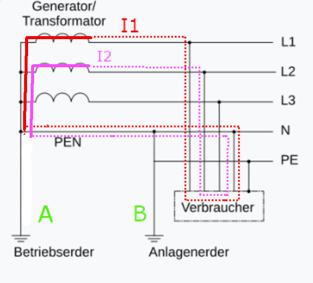

meine Frage verfehlt sicherlich ein wenig den Forumtitel, ich hab' aber die Hoffnung, dass jemand unter euch ist, der sich trotzdem mit Hauselektrik auskennt. In meiner Ausbildung als Elektrofachkraft haben wir letzte Woche TN-Systeme thematisiert. Heute werfe ich einen Blick auf die Skizze aus der letzten Woche und kann mir einige Sachen nicht mehr erklären.
PE und N sind ja in dem TN-C-S System am Ende der Schaltung mit dem Anlagenerder verbunden. Warum fließen die Ströme I1 und I2 nicht dauerhaft zu Punkt B (siehe Skizze Anhang), sondern nur bei Körperschluss? Wie kommt das zustande?
Angenommen L1 ist freigeschaltet (Sicherung aus) und an L2 verbraucht ein Gerät Energie. Existiert nun nicht überall im Haus eine Spannung zwischen N und Erde, mit der Konsequenz, dass man einen elektrischen Schlag bekommen kann, wenn man Erdkontakt hat und N berührt?
Meine Skizze füge ich dem Thread bei.
Bin für jede Hilfe dankbar.
Nein, denn da ist ja nur L1 offen und eben nicht N. N ist weiterhin gut leitend mit PE und mit PEN verbunden.
Nicht, solange N, PE und PEN anständig miteinander verbunden sind.
Diese Ströme fließen da in Bruchteilen schon auch. Weil der Pfad über den Erdboden bis zum E-Werk aber recht hochohmig ist, fließt aber nur ein ganz kleiner Bruchteil dort drüber. Die Kupferverbindung zum E-Werk wird von den meisten Elektronen bevorzugt.
Du musst einfach mal ein paar plausible Widerstände in deine Schaltung einzeichnen und dann die Strommaschen ausrechnen. Erde leitet deutlich schlechter als Kupfer und sie leitet trocken noch schlechter als nass. Dehshalb ist man von den TT Netzen abgekommen:

Hallo im Forum,
Im Normalfall fließt kein Strom durch die Erder, da ist die Zeichnung falsch. Der Strom fließt von Punkt A zum Trafo zurück (sonst wäre kein geschlossener Stromkreis vorhanden).
Der Neutralleiter ist direkt mit PE und PEN verbunden, damit kann da nie eine Spannung gegen Erde anliegen, solange der PEN nicht unterbrochen ist.
Ein Körperschluss von L1 nach PE des Gerätes ist ähnlich wie ein Kurzschluss und führt zum Auslösen der Sicherung von L1.
Ein Erdschluss (L wird mit Erde verbunden) führt dazu, dass Strom aus der Phase durch den Erdschluss, durch den Erder in den Trafo zurückfließt.
Weil der PEN Leiter niederohmiger als die Erdverbindung ist. Entgegen der Zeichnung wird aber ein von den Widerstandsverhältnissen abhängiger Stromanteil über B durch die Erde zu A fließen.
Man sollte den Finger nicht in die Steckdose stecken, man könnte statt N ja L erwischen! Wenn man z.B. einen 2,3kW Heizlüfter in die Steckdode steckt, wird (abhängig vom N-Leitungswiderstand) eine geringe Spannung zwischen Erde=PE und N messbar sein. Für eine nennenswerte Körperdurchströmung ist die Spannung zu klein. Annahme 10A und 20m 3x1,5qmm ab PE-N Trennung. U=10A x 340mR = 3,4V
Die N-Anhebung im restlichen Haus ist kleiner, weil das erst in der niederohnigeren Verteilung zusammengeführt ist.
Naja, der Strom sieht das ganz pragmatisch und teilt sich zwischen den beiden möglichen Wegen auf, so dass auf beiden der gleiche Spannungsabfall entsteht.

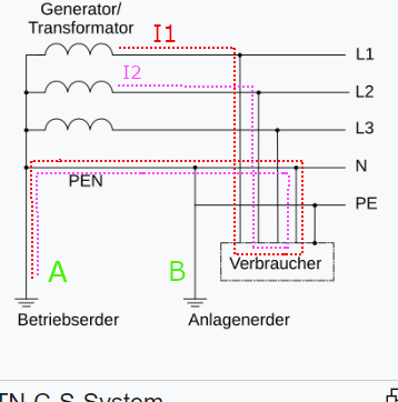

Aus dem Bild ganz oben:
Zwischen Betriebs- und Anlagenerder liegt eine Spannung, die sich aus dem Widerstand des PEN-Leiters zwischen A und B parallel zum Widerstand zwischen den beiden Erdern multipliziert mit der komplexen (geometrischen) Summe von (I1+I2) ergibt.
Berührt man/frau nun den N-Leiter, bekommt er/sie maximal diese Spannung ab, minimal Null, je nach dem aktuellem Potential zwischen den Erdern, auf dem man/frau dann steht.
