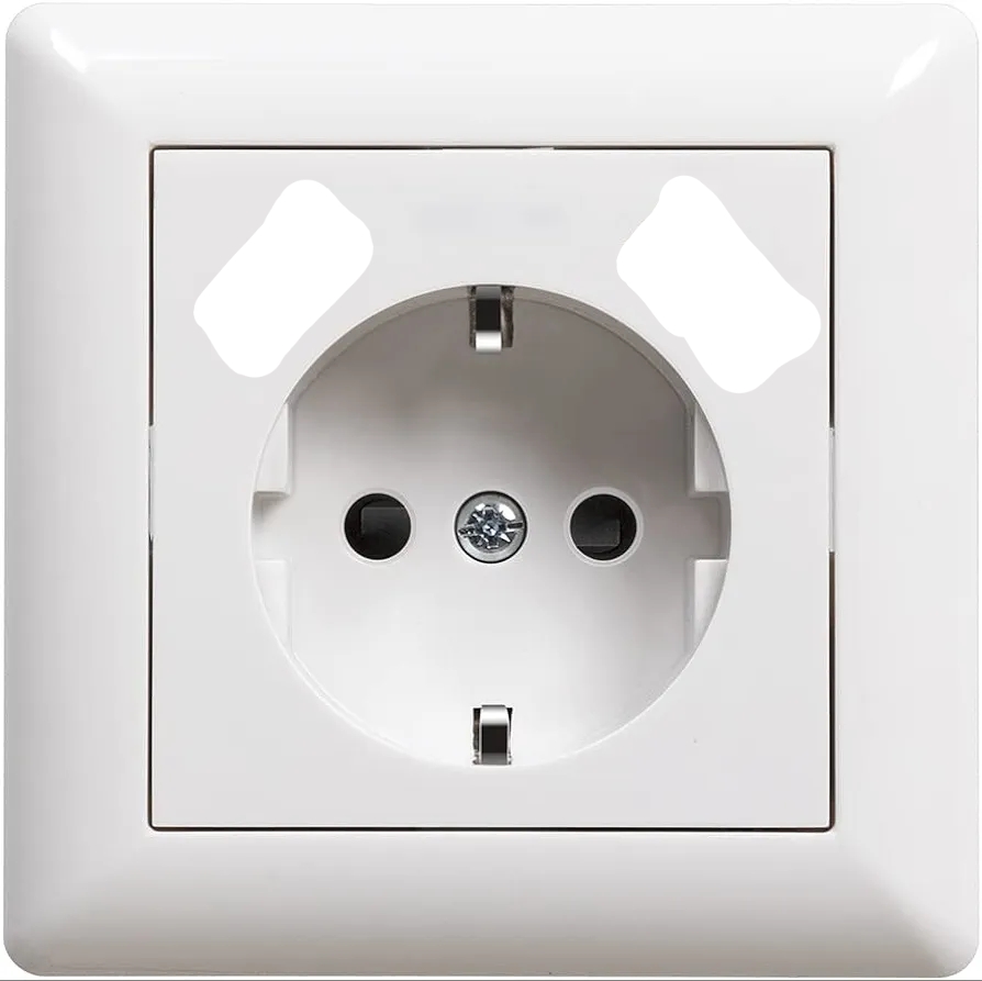

ich bin auf der Suche nach einer Möglichkeit, hinter einer Steckdose
einen kompakten Netzadapter zu installieren, der eine Ausgangsspannung
von 5 Volt liefert. Idealerweise soll dieser Adapter direkt von den
beiden Anschlüssen der Steckdose gespeist werden und möglichst klein
dimensioniert sein.
Vielen Dank im Voraus für Ihre Unterstützung.

Danke, weiß ich... Aber ich will es ohne die Anschlüsse vorne, benötige
die quasi versteckt die Leitungen die ich ziehen will.

Dann besorg dir ne USB steckdose, bau den USB stecker aus und setz ne
normale steckdosenblende davor.
Ansonsten hast du eh schlechte Karten, wenn nicht grad ne extratiefe
Einbaudose vorhanden ist.

RAC03-05SER/277 von Recom.
Braucht aber noch eine Netzsicherung!

Gibt es nicht, da nicht Standardkonform. Du hättest da auch keinen Platz
für. Du könntest ein zweites Loch bohren, dann von der Steckdose zum
zweiten Loch, und da den Adapter rein. Aber denke bitte auch an die
Abwärme. Bei 2A wäre das noch kein Problem, aber wenn Du "moderne
Ausgangsleistung" brauchst, hat es m.E. in der Wand nichts zu suchen.

Bei den von Busch+Jäger ist der USB-Port eh in die Blende eingesetzt,
und die 5V liegen innen an Federklemmen an...

Für den ungläubigen Minusvoter hier mal ein Bild:
https://www.lager15344.de/USB-Steckdose-20-EUCBUSB-83
Den kleinen Pinöppel in der Mitte den Bildes lässt man weg, bzw ersetzt
ihn durch ein Stück POM, in das zwei Kontakte und die Kabel für die 5V
eingelassen sind. Quasi ein einfach gefeilter Nachbau. Danach kommt eine
Standard-Abdeckung drauf ohne den USB-Schlitz, die das POM-Stück nach
hinten auf die zwei Federn im Steckdoseneinsatz drückt, wo die 5V
anliegen.
Fertig.
PS: Gut für 500mA Dauerbelastung.
