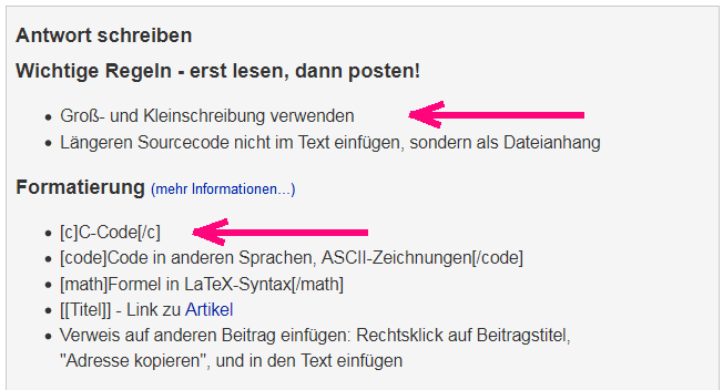

[Mod: bitte künftig selber die [c] Tags setzen wie in der
Bedienungsanleitung über jeder Texteingabebox beschrieben]

von Wastl (hartundweichware)
Wilfried schrieb:
> hallo Leute
Hallo Wilfried,
guck doch mal das Bildchen oben an.
