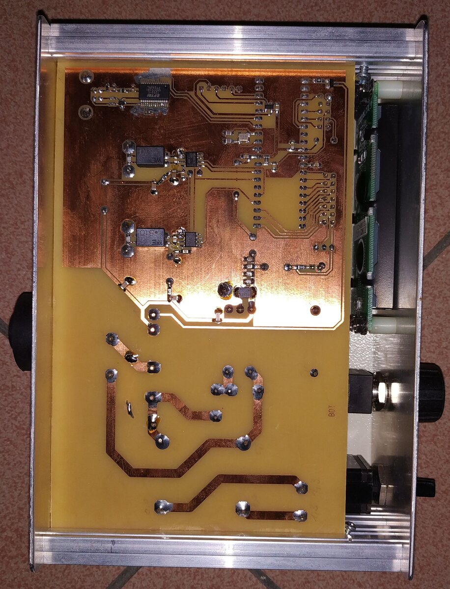

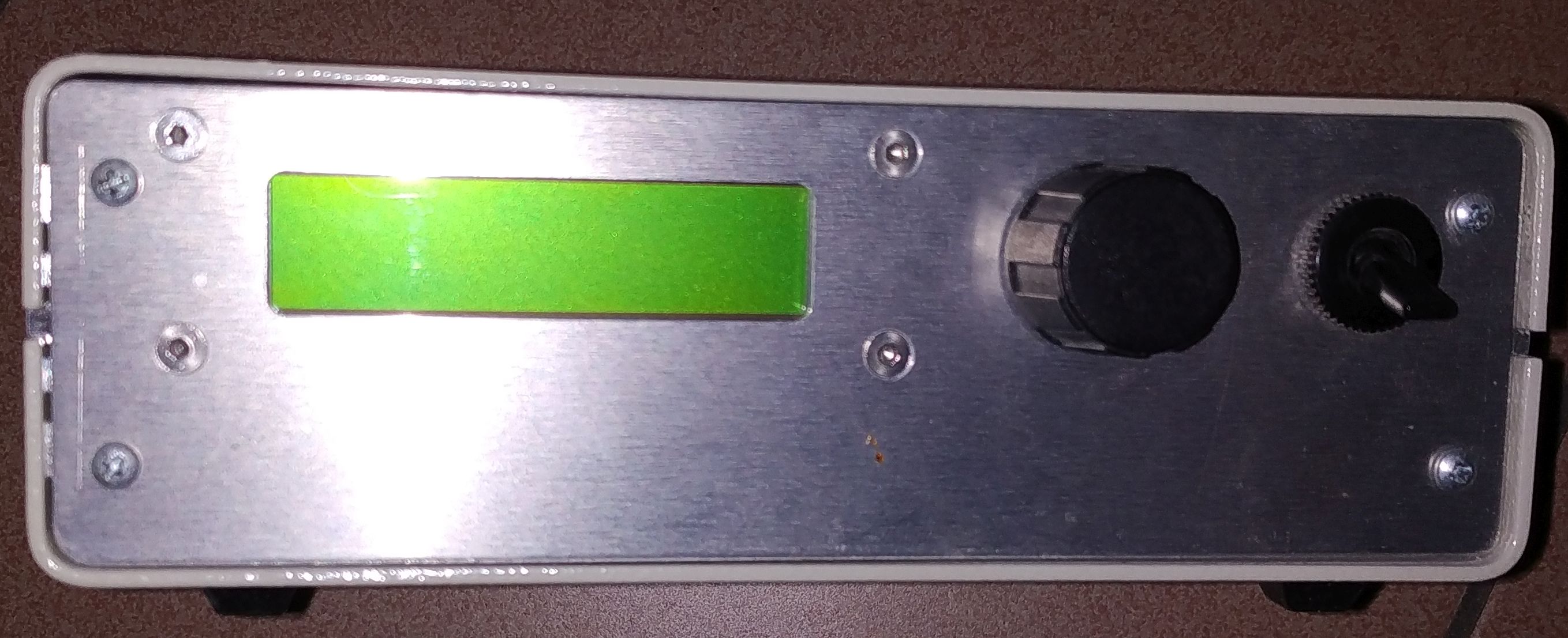

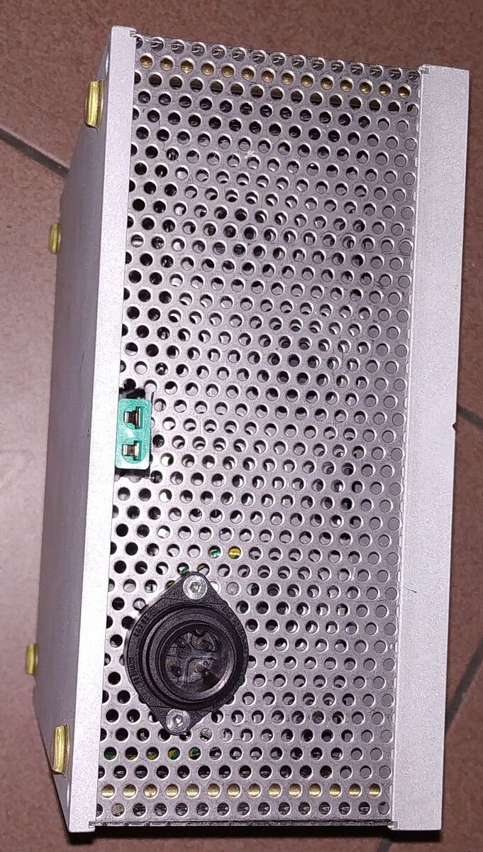

Moin, verschenke selbstgebaute Heizplatte für SMD Projekte gegen 10,- € Porto. Zum verschrotten zu schade. Siehe Bilder. Nachrichten per PN. Gruß Udo

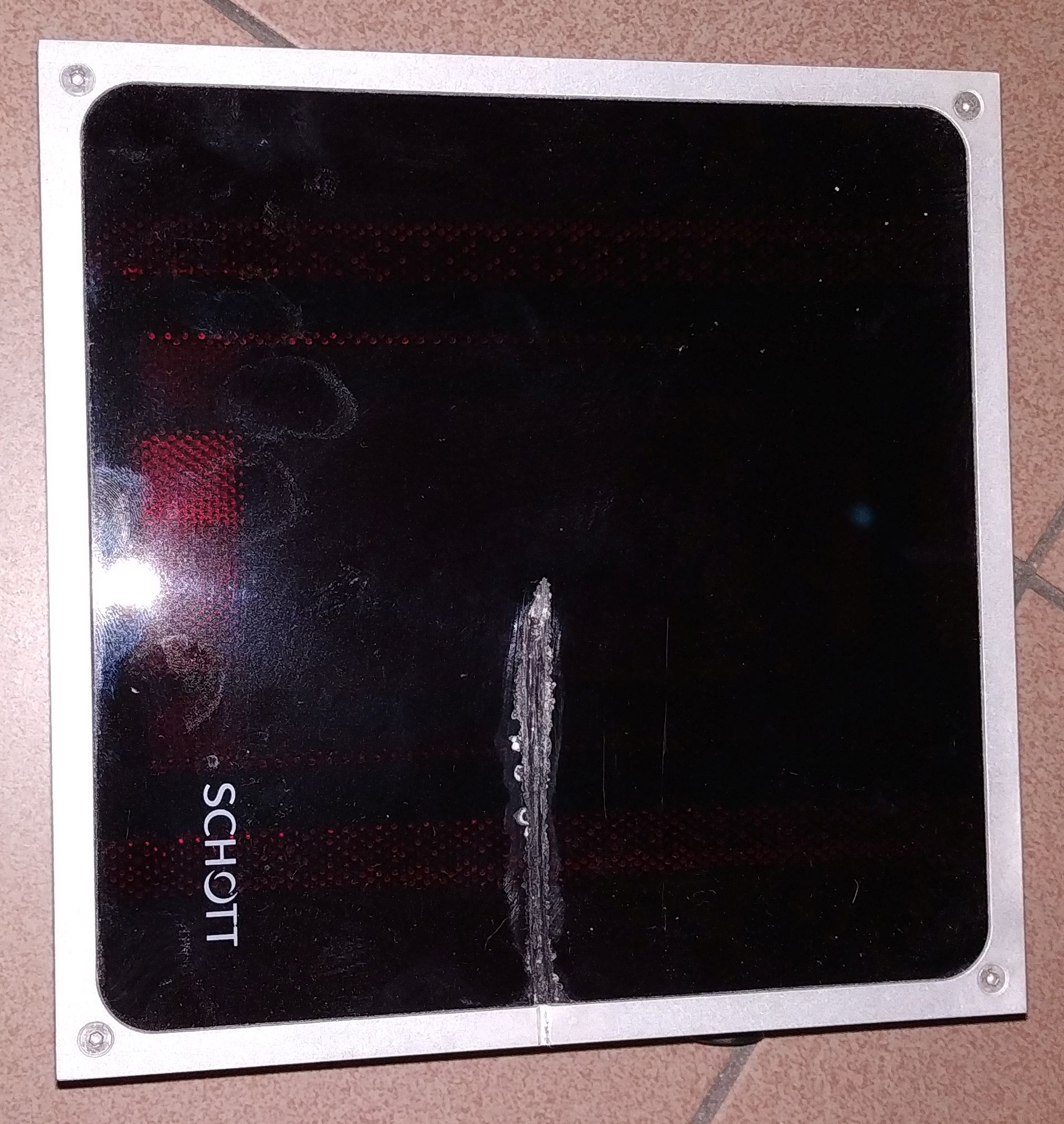

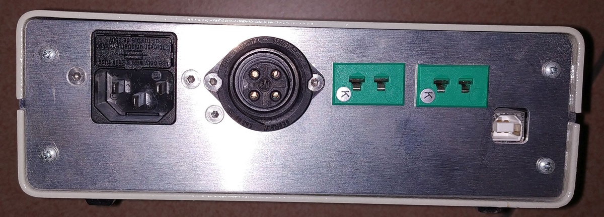

Die Platte ist 17 cm x 17 cm groß. Verbindungsleitung ist nicht mehr vorhanden, allerdings habe ich noch Buchse und Stecker dafür gefunden. 3-Adriges H07RN-F ist ausreichend, auch wenn Buchse und Stecker 4-Polig ausgelegt sind. Quellcode ist nicht mehr vorhanden. Funktion wird nicht garantiert. Nachfrage ist groß. Erstmal reserviert für Andreas (main_pinguin). Gruß Udo

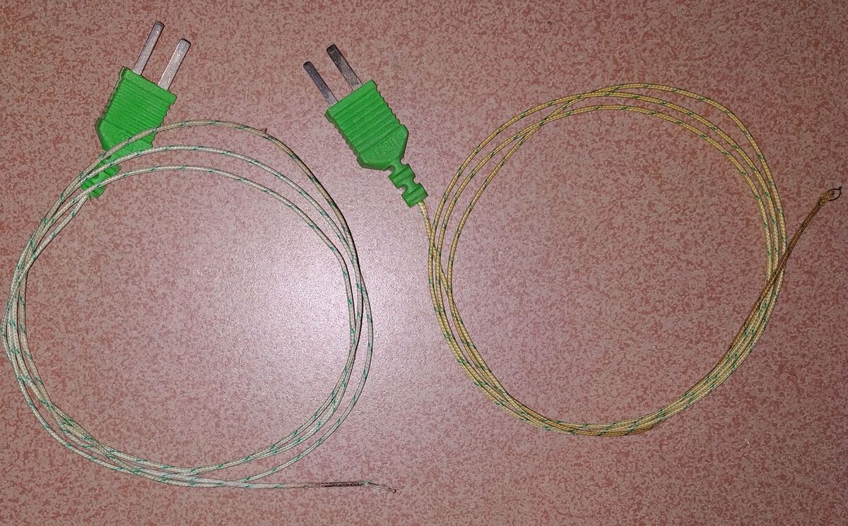

Das Heizelement ist ein Keramik-Heizelement ähnlich diesem: https://de.rs-online.com/web/p/heizelemente/1988529 Die Heizleistung und damit die Temperatur auf der Glasoberfläche wird über PWM-Modulation eingestellt. Das Heizelement und die Glasoberfläche wird über Thermoelemente Typ K gemessen und mit der Sollvorgabe verglichen. Wurde benutzt um SMD Bauelemente zu löten oder zu entlöten, teilweise in verbindung mit Heißluftföhn. Stromlaufplan ist ja oben angehängt. Gruß Udo
