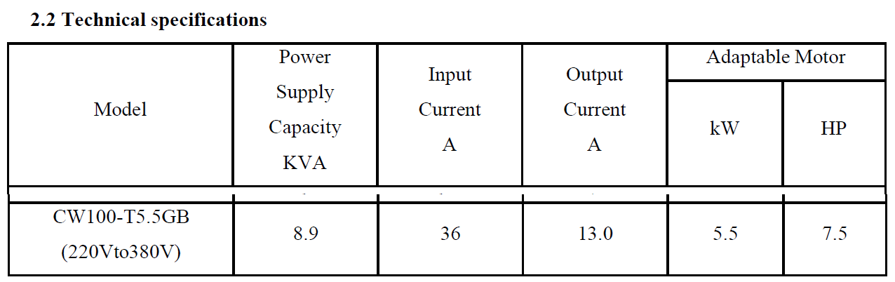

von Alfred B. (alfred_b979)
Interessant ist da auch der im Benutzerhandbuch erwähnte
Eingangsstromwert für 220V(AC)-Speisung, siehe Anhang ...

von Lu (oszi45)
Wenn ich einen Eingangsstrom von 36A in der obigen Tabelle lese, frage
ich mich eher, wie hoch der Anlaufstrom des Motors ist und wie das
Haus bisher abgesichert ist. Wahrscheinlich hat der TO einen
Dienstboten, der 20x zur Sicherung läuft?

Wenn Alfreds Tabelle passt, kann man 13A pro Ader annehmen, macht 70
Watt für die 20m Kabel.
von Das R. (Firma: Verliererland) (verlierer)
Damit meinst Du die 8,9 kVA aus dem 5,5 kW VFD Handbuch die mein
Hybrid-Wechselrichter maximal leisten können muss ??
Keine Ahnung wie Du damit auf 13A pro Ader kommst. (8900 / 230) / 3 =
12,9
Dann 3 * 0,136 * (13^2) = 69 Watt.
Wie in der Schule als alle anderen nur Formeln auswenig lernten..
