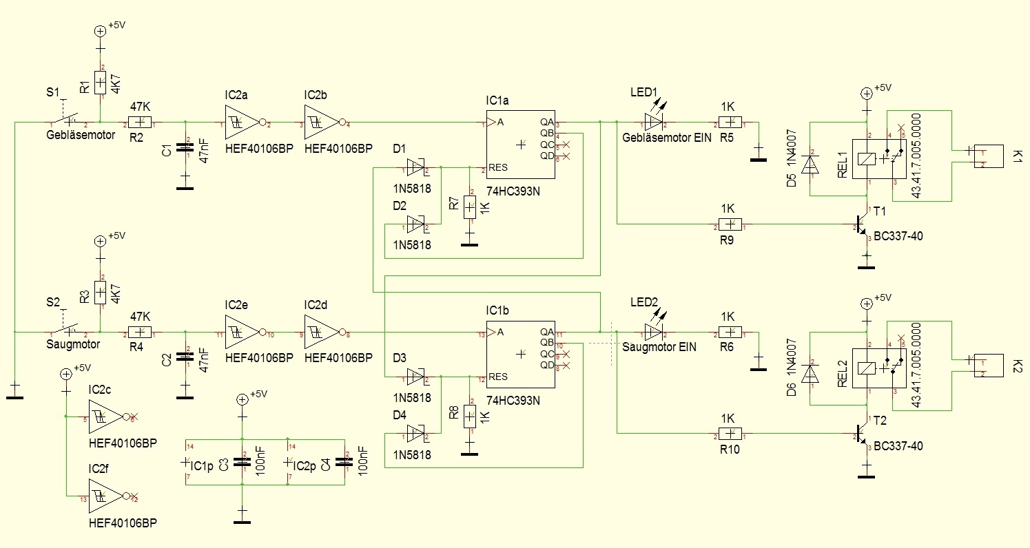

Hi Leute,
zwei Schalter, für Drehrichtung eines Motors: wenn Schalter A gedrückt
wird, soll die Eingabe von Schalter B ignoriert werden und umgekehrt.
Mit welchem/n Logikbausteinen kann das umgesetzt werden?
Damit nicht der "verbotene Zustand" eintreten kann, wenn versehentlich
beide Schalter gleichzeitig gedrückt werden. Die beiden Schalter sind
durch eine vorhandene Fernbedienung vorgegeben.
Hat jemand VL eine Idee wie die Funktion umgesetzt werden kann? Gerne
bescheid geben, falls mehr nötig ist!
LG Mike

Diese Schaltung habe ich vor Jahren mal für einen anderen User
entwickelt. Das Video zeigt die Funktion. Vielleicht ein Ansatz für
Dich.
Deine Titelzeile dürfte ruhig aussagekräftiger sein. Der Text weniger im
SMS-Stil und Abkürzungen schon korrekt verwenden:-)
Schaltplan mit Target erstellt:
https://www.mikrocontroller.net/attachment/644674/Schalter-1-0-1.jpg
https://www.mikrocontroller.net/attachment/644675/Video-1-0-1.MOV
Gebläsemotor wäre bei Dir dann vorwärts, Saugmotor rückwärts..oder
umgekehrt.

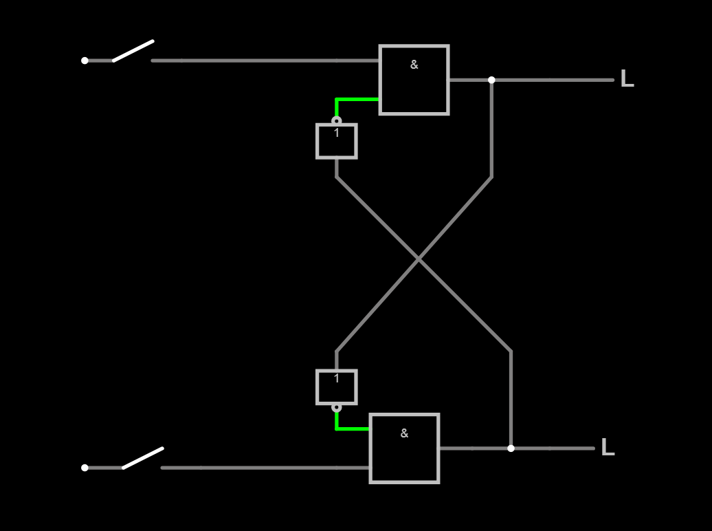

von Heinz (tachyonator)
Mit 2 UND Gattern und 2 Invertern würde es funktionieren.
Aus den beiden übrig gebliebenen UND-Gattern lassen sich keine Inverter
mehr bilden.
Mit einem CD4093 (4fach NAND-Gatter mit Schmitt-Triggerfunktion) ist man
nicht auf 5V beschränkt und man könnte die Tastereingänge noch bequem
mit einem RC-Glied entprellen. Dann sieht die Schaltung so aus wie im
Bild, nur dass die Ausgänge invertiert sind.

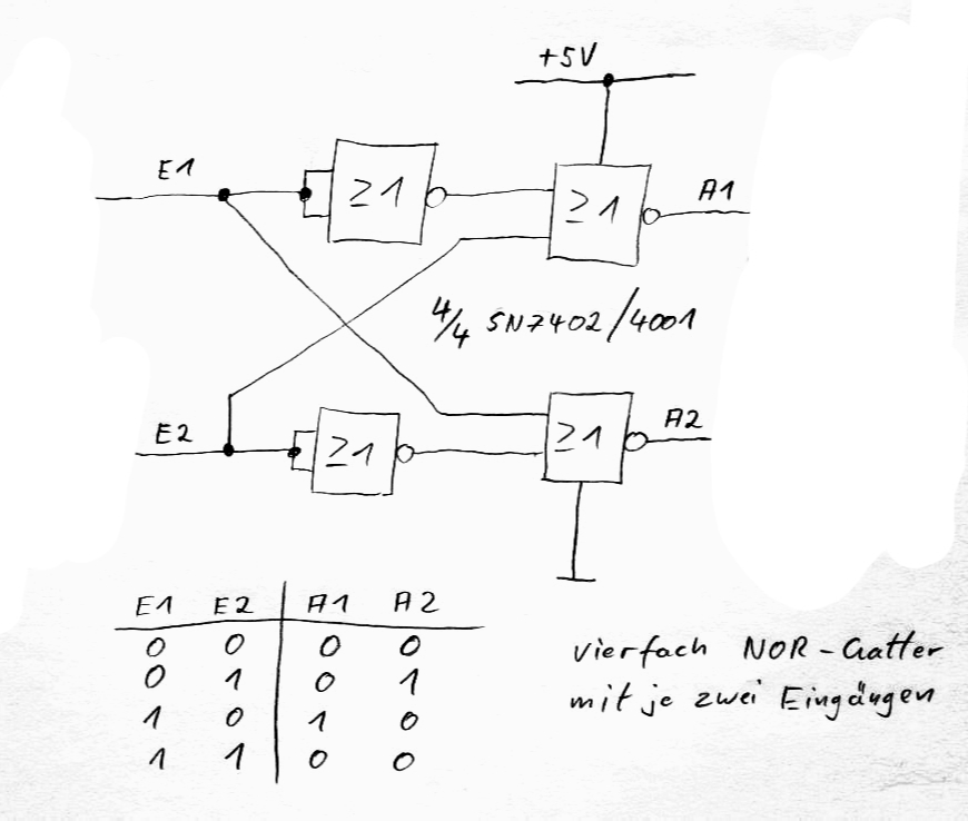

genau die Funktion ist notwendig danke! ich denke aber mit dieser
simplen Schaltung wird sie ebenfalls erreicht:
Und stimmt auch: es sind Taster.
Wenn die Eingänge low-aktiv sind (die Taster also gegen GND schalten)
und die Ausgänge high-aktiv, genügt ein einfaches RS-Flipflop aus zwei
NOR-Gattern. Mit einem 74xx02 kann man diese Schaltung sogar zweimal
realisieren.

Bradward B. schrieb:
> Ist sowas gemeint:
> Ist dann wohl ein "Exklusiv-ODER" oder "Antivalenz"
Da zeigt sich der wahre Theoretiker mit Fokussierung auf nur einen
Teilaspekt.
Ich kann mir gut vorstellen, dass der Rolladen nicht dauernd laufen
soll, sondern aus auch noch einen dritten Ausgangszustand geben muss,
z.B. "Drehrichtung null", also Stillstand. Dieser Zustand sollte
vorzugsweise eingenommen werden, wenn beide Taster im Ruhrzustand sind.
Die Zuordnung zu "Open"/"Close" hängt dann von der Ausführung der
Kontakte ab.
von Alfred B. (alfred_b979)
Rainer W. schrieb:
> Ruhrzustand
Hier sicher ebenso unerwünscht wie immer und überall:
https://www.google.com/search?q=rote+ruhr
von Bradward B. (Firma: Starfleet) (ltjg_boimler)
> Teilaspekt.
Hoffentlich erkennt das auch der TO und lässt sich nicht alles aus der
Nase ziehen oder in den Mund legen.
"Rolladen" hat der TO nie gesagt ... da wird ihm wieder eine "Theorie"
in Erwartung seines gütigsten Äußerung vorgelegt,
halt wie im Bildungs-Comic (siehe Anhang).
