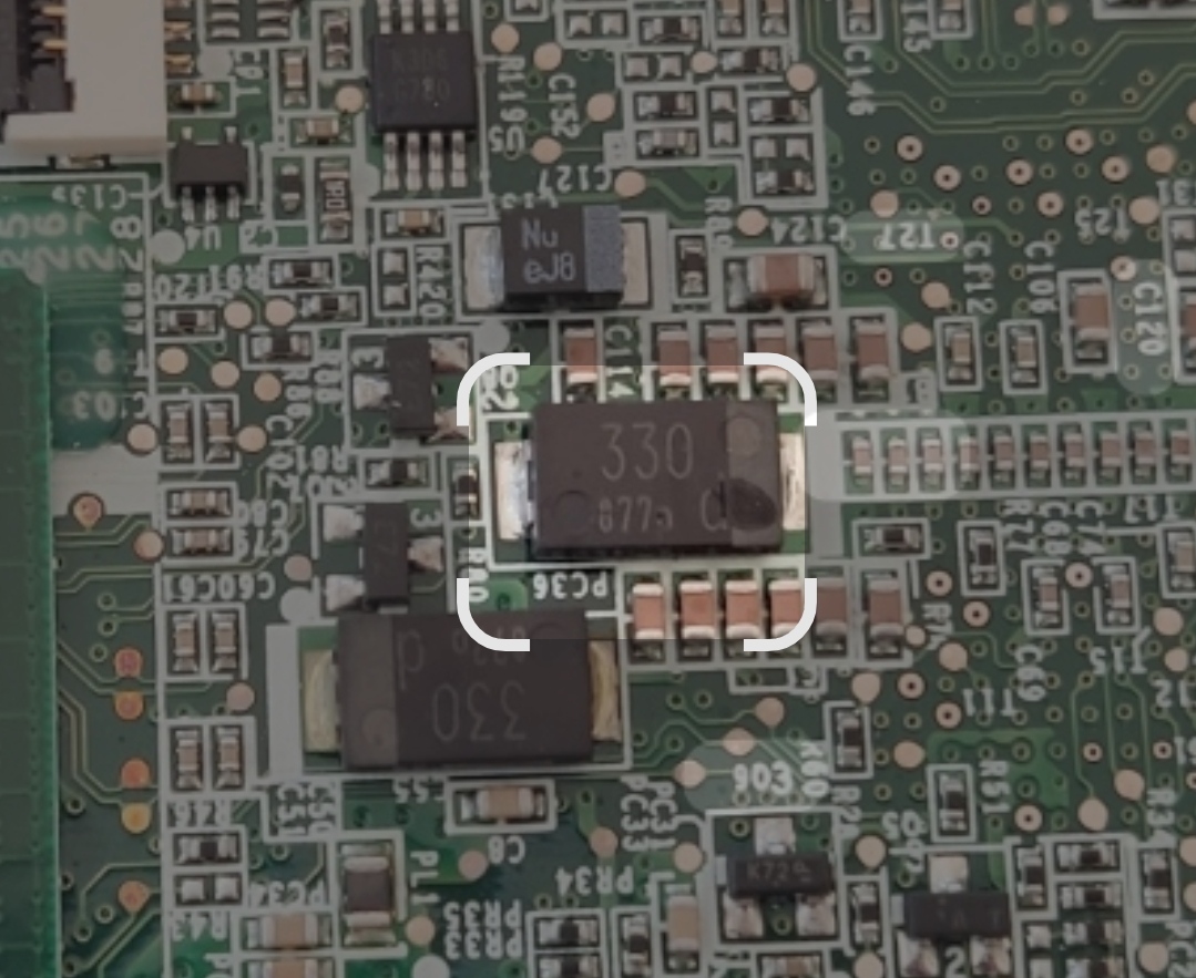

Moin,
Habe ein defektes Bauteil auf dem Mainboard eines Acer Aspire One ZG5
identifiziert. Könnt ihr mir sagen um welches es sich handelt und wo ich
es bekommen kann?
Gruß Fabian

Kondensator 33uF.
Und du bist sicher der ist kaputt ?
von H. H. (Gast)
Panasonic Tantal-Polymer Elko, SP-Cap Serie SX, 330µF/2V.
Den ESR gibt das Marking leider nicht her.

Habe Kurzschlüsse auf den Widerständen beim Videoausgang gemessen und
die waren nach dem auslöten verschwunden. Also gehe ich davon aus, dass
es der, wie ich jetzt weiß, Kondensator ist.

Vanye R. schrieb:
> 2V? Au Backe, das ist ja beaengstigend wie knapp sowas designt wird.
Bei den knappen Toleranzen für die ganzen Betriebsspannungen der ganzen
PC-Komponenten reicht es völlig aus, einen 2V-Elko für eine
1,5V-Versorgung zu verwenden. Es ist ja, im Gegensatz zu einem
Trafonetzteil o.ä., nicht erforderlich, einen großen
Eingangsspannungsbereich mit Spannungsspitzen abzudecken.
Wahrscheinlich wurde es dem Elko aber zu warm, z.B. auf Grund
ungünstiger Luftführung oder eines verstaubten Lüfters. An der Spannung
allein dürfte es nicht gelegen haben.
