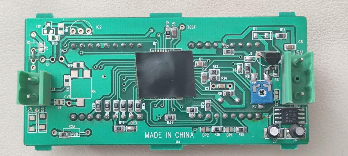

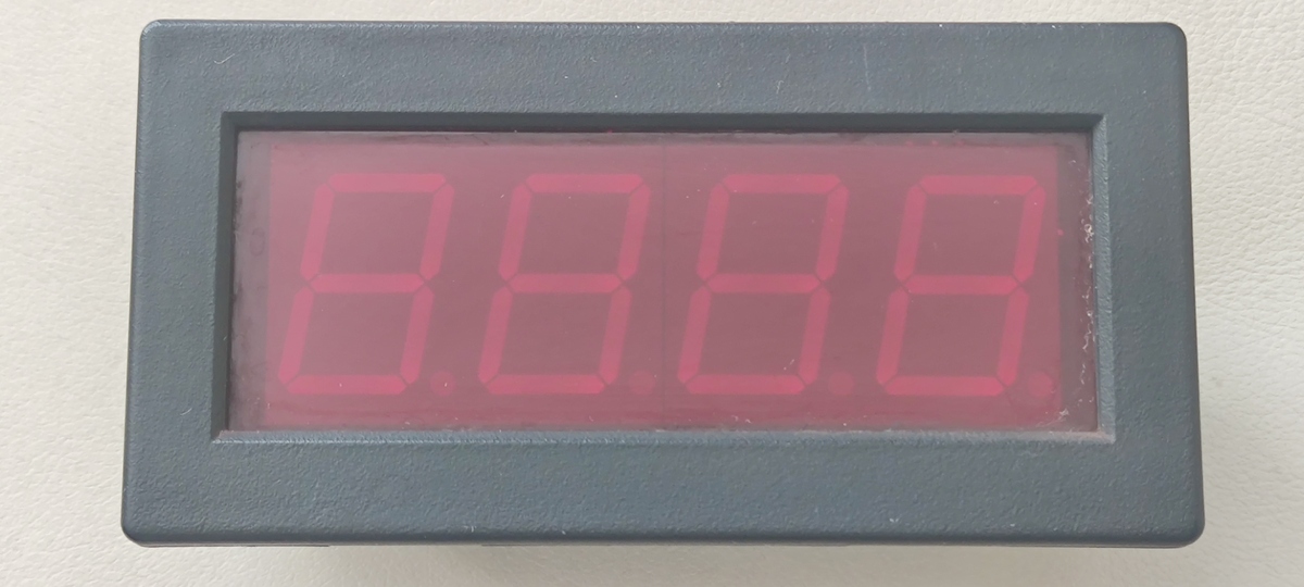

kennt jemand das hier (siehe Bilder im Anhang) oder hat sowas im Einsatz? Auf der Suche nach einem Typenschild o.ä. habe ich eins mal zerlegt. Steht nirgens etwas verwertbares drauf. Die haben schon ein paar Jährchen auf dem Buckel, aber zum Wegwerfen definitiv noch nicht geeignet. Datenblatt dazu wäre interessant.

Das sieht schwer nach dem (ICL)7107 in Standardschaltung aus. Auf dem Bild von der Platinenunterseite geht rechts die Versorgung mit +5V/GND rein. Ein 7660 macht die negative Spannung.
Die Referenzspannung macht wohl die Bandgap-Referenz im TO-92, neben dem Trimmer. Und unten sieht man die Lötbrücken zu Auswahl des Dezimalpunkts.
Die Meßspannung ist bei dieser Art von Panelmeter galvanisch mit der Versorgung verbunden (GND mit GND).
Wie gesagt, alles Standard.

Leider ohne Vorzeichen, hat man verschenkt.
Der Eingangswiderstand ist überbrückt, also wohl bestückt für 199.9mV Vollausschlag.
Aber die Lötflächen sehen nach Bestückungsvarianten aus, DER HERSTELLER (nicht DU) hat daraus wohl Thermometermodule, Luftdruckanzeige, Wechselspannung (ich sehe 1 Diode) und Stromanzeigen konfigurieren können.
Die dafur nötige Bestückung steht sicher nicht im Datenblatt.

Jein. Vollausschlag ist bei (±) 2x Uref. Und die kann man nicht nur per Trimmer sondern auch per Festwiderstand vor dem Trimmer wählen.
Der ICL7107 deckt einen weiten Bereich der Referenzspannung ab. Üblich sind 100mV und 1V. Kleiner als 100mV wird er aber wackelig. Und viel mehr als 2V wird er nicht mögen (steht sicher im Datenblatt, aber ich bin zu faul das jetzt rauszusuchen).
Tatsächlich verwenden viele Panelmetermodule Uref=100mV, weil sie so am universellsten sind. Aber wenn man nur Spannungen von 2V oder höher messen will, fährt man mit Uref=1V besser. Es kommt bei diesem Modul also auf den originären Anwendungszweck an.
Diese Details kann man aber einfachst rausfinden. Das Datenblatt des 7107 und ein Multimeter reichen dazu.
