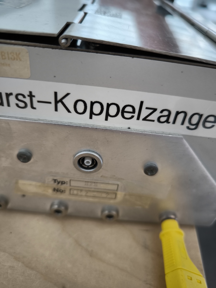

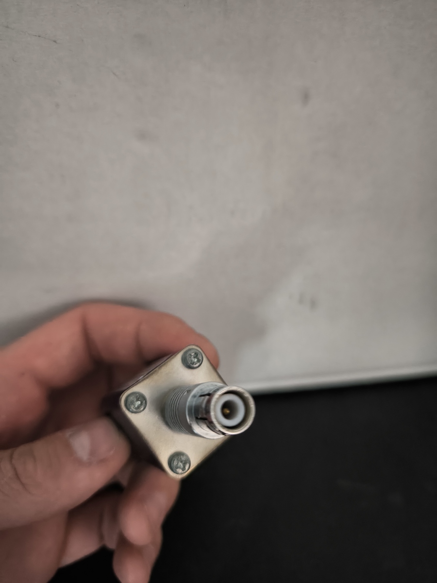

ich plane Messungen an einer Burst-Koppelzange durchzuführen. Hierzu benötige ich Adapter von den Anschlüssen der Koppelzange auf z.B. BNC oder SMA. Leider konnte ich auch nach längerer Suche nicht herausfinden, um welche Art Steckverbinder es sich bei den Anschlüssen der Koppelzange handelt.
Vielleicht kennt ja jemand hier den Stecker (siehe Bild) und kann mir dabei weiterhelfen.
Viele Grüße
Till
#7730540
Das müsste was von https://fischerconnectors.com/ sein.
Den genauen Typen kann ich dir leider nicht mehr nennen, es ist 6 oder 7 Jahre her, dass ich genau diesen Stecker für einen em test UCS500 gesucht habe, um selber Koppelnetzwerke bauen zu können. Ich weiß nur noch, dass es Fischer war... Ansonsten mal em test oder Fischer fragen, was das für einer ist.
Till S. schrieb:
BNC oder SMA.
Die sind, was Spannungs- und Stromfestigkeit angeht, nicht unbedingt geeignet. Der große Stecker ist nicht nur an der Koppelzange, um dich zu ärgern.
OP #7730555
Danke für den Tipp, das werde ich mal genauer anschauen.
Die Spannungsfestigkeit habe ich auf dem Schirm, es geht bei der Messung tatsächlich aber nur um die Bestimmung von S-Parametern mit einem VNA. Der Burst Generator wird nicht angeschlossen.
