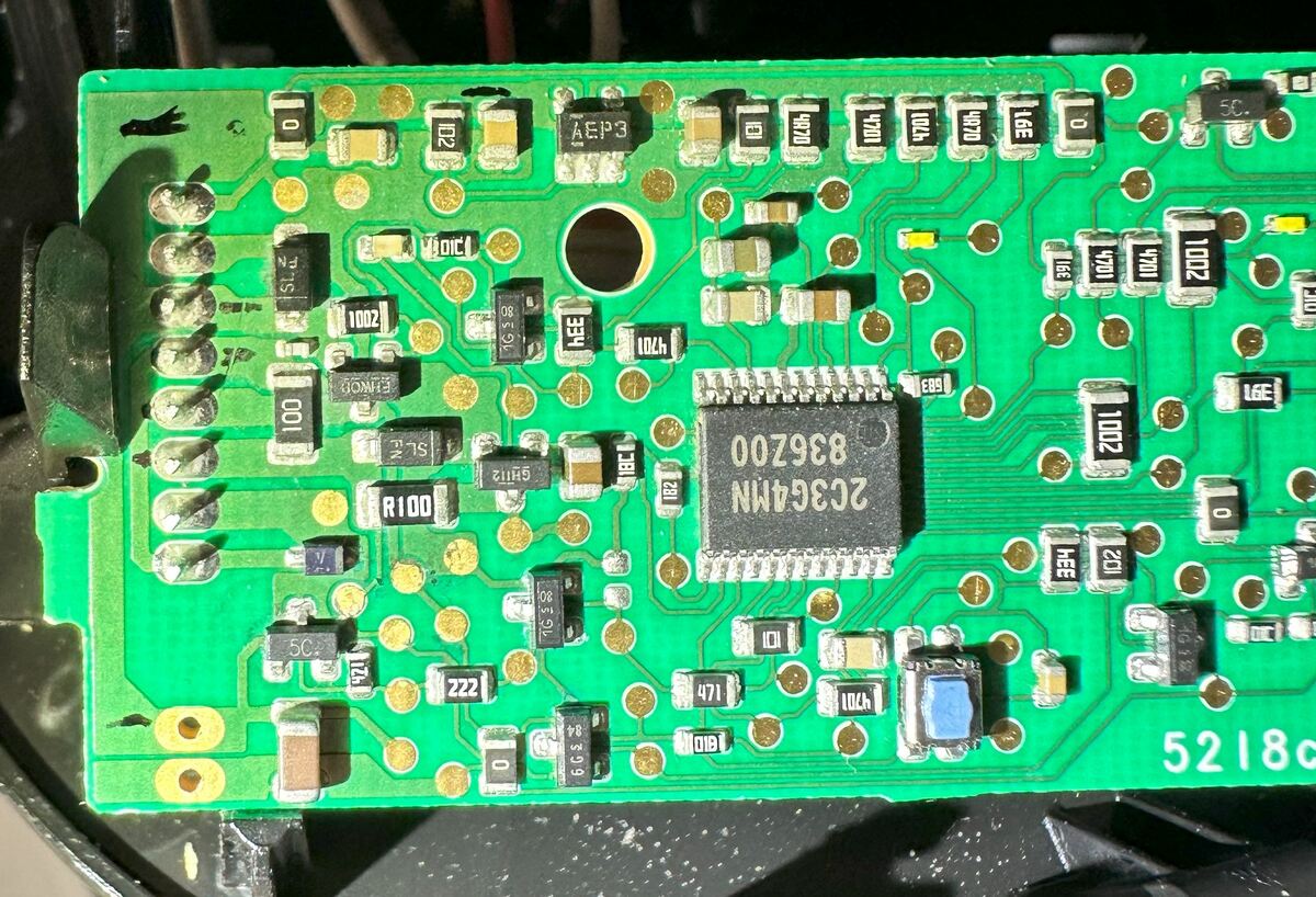

ich habe eine defekte Braun Reinigungsstation auf dem Labortisch (Wasserschaden). In der Station ist die Platine aus dem Bild verbaut, eigentlich recht simpel aufgebaut. Leider hat es unter anderem auch den LDO oben in der Mitte erwischt. Dieser ist mit "AEP3" beschriftet, scheint ein SOT23-5 Gehäuse zu sein. Leider finde ich im Internet kein passendes Bauteil dazu.
Die Pin-Belegung scheint auch etwas ungewöhnlich zu sein: Die beiden Beinchen unten rechts bekommen GND, oben links kommen die 12V Eingangsspannung an. Unten links scheint ein Pull-Up, vermutlich Enable, zu sein. Oben rechts geht dann die Ausgangsspannung raus.
Wenn ich zwischen GND und der Ausgangsspannung Spannung draufgebe, fangen bei etwa 2,7V zwei LEDs auf der Platine an zu leuchten.
Kennt jemand zufällig diesen LDO, den Hersteller oder vielleicht die Ausgangsspannung? Bin leider etwas ratlos.

Wow, danke für die schnelle Antwort!
Der XC6211 passt tatsächlich von der Belegung und auch das Marking würde hinkommen. Leider kann der aber nur bis 6V Eingangsspannung und auf der Platine sind es 12V.
Dieser Watchdog passt tatsächlich vom Marking her perfekt mit den beiden Strichen. Zum einen verstehe ich aber dessen Funktion und Sinn auf der Platine nicht so ganz, zum anderen passt auch dessen Eingangsspannung leider nicht.

So, die Station funktioniert wieder. Ich habe den korrekten LDO nicht finden können, aber der Torex XC6216D332MR-G passt mit seinem SOT-23-Package auf den Footprint. Enable und der zweite GND-Anschluss bleiben dann halt offen. Die 3,3V Ausgangsspannung und 150mA Ausgangsstrom scheinen zu passen.
Zwei Dioden waren zusätzlich noch defekt und eine Leiterbahn an der Wasserkontaktstelle was durchtrennt, aber jetzt geht alles wieder :-)
