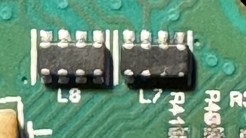

ich benötige Hilfe bei der Identifikation eines SMD-Bauteils, das auf
einer Platine verbaut ist. Es handelt sich um ein kleines Bauteil mit
insgesamt 8 Pins (jeweils 4 auf jeder Seite). Das Bauteil ist auf der
Platine mit "L7" und "L8" beschriftet.
Ich habe eine Induktivität von 70 mH gemessen. Es besteht nur zwischen
den gegenüberliegenden Pins Kontakt, während zwischen den benachbarten
Pins kein Kontakt vorhanden ist.
Ich habe online nach möglichen Bauteilen gesucht, aber ohne spezifische
Markierungen oder zusätzliche Informationen komme ich nicht weiter. Im
Anhang findet ihr ein Foto des Bauteils.
Hat jemand eine Idee, um welches Bauteil es sich handeln könnte, oder
wie ich es weiter identifizieren könnte? Ich bin für jeden Hinweis
dankbar!
Viele Grüße und vielen Dank im voraus!
von H. H. (Gast)
Baugröße?
von Christoph (speedyunited)
ca. 3,1mm x 1,6mm.
Danke
von H. H. (Gast)
Wird sowas wie Murata EMIFIL BLA31A/B sein. Gibts von verschiedenen
Herstellern.
wie finde ich jetzt heraus ob das Teil 120ohm und 150mAh hat oder z.b.
oder 600ohm und 100mAh. Außerdem wird die Induktivität mit keinem Wort
erwähnt?
Außerdem habe ich keinerlei Ohmnischen Widerstand wenn ich das Teil
Durchmesse.
Danke!

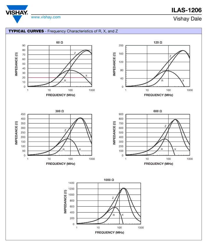

von H. H. (Gast)
Jörg W. schrieb:
> Was da angegeben wird, ist auch eher ein Blindwiderstand,
Nö, da wird die Impedanz bei 100MHz angegeben. Aber oft gibts in den
Datenblättern auch noch Diagramme für Z, R und X über der Frequenz.
Der ohmsche Anteil ist aber recht gering, der Blindwiderstand macht den
größten Teil (und der Verlustwiderstand …). Daher misst man mit dem
Ohmmeter kaum was – das war es, was ich (etwas populärwissenschaftlich
;-) damit vor allem ausdrücken wollte.
von H. H. (Gast)
H. H. schrieb:
Da R hoch geht, deutet das auf viel Verlustwiderstand hin.
von H. H. (Gast)
Jörg W. schrieb:
> H. H. schrieb:
Wird wohl der Skineffekt im Spiel sein.
Wobei es für die gewünschte Wirkung als Drossel ja egal ist, wer warum
die Energie vernichtet. ;-)
von Peter D. (peda)
Immer wieder prickelnd, daß immer ein riesen Geheimnis aus dem Gerät
gemacht werden muß, wo das Bauteil drin sitzt. Und auch ja nicht zuviel
von der ganzen Platine zeigen.
Wenn alle 4 Spulen Durchgang haben, dürfte sie noch o.k. sein.
Ansonsten sollte es jede Drossel mit gleicher Bauform tun, notfalls auch
4 Drahtbrücken.
von Hp M. (nachtmix)
> 4 Drahtbrücken.
Früher hat man dafür Dämpfungsperlen genommen.
von H. H. (Gast)
Hp M. schrieb:
>> 4 Drahtbrücken.
Das sind Dämpfungsperlen, nur in SMD und Viererpack.
