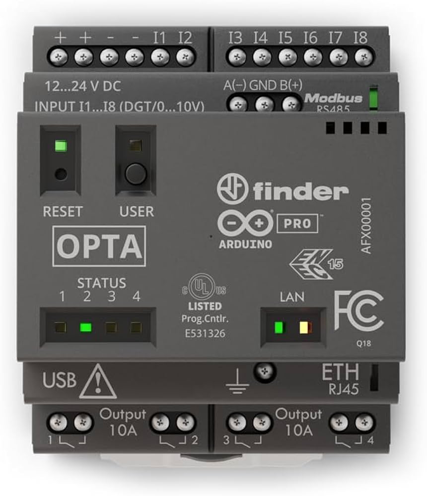

auf den Finder OPTA-Modulen ist ein Warnhinweis (Dreieck mit Ausrufezeichen) und ein Erdungsanschluss vorhanden, aber ich finde zu beiden keine Infos.
Bezieht sich der Warnhinweis auf die Erdungsklemme?
Wozu dient die Erdung? Wird damit der Schirm der Netzwerkbuchse und/oder GND mit dem Schutzleiter verbunden?

Ich dachte erst, das Wanrzeichen gehört zu den Lüftungsschlitzen, die sich zwischen USB und Erdungsklemme befinden. "Bitte nicht blockieren" vielleicht.
Es scheint aber auch (früherere?) Gehäuseversionen zu geben, bei denen das Warnzeichen näher am USB ist.
Ich tippe auf ein allgemeines "Pass auf, was du machst, hier können fiese Spannungen und andere Gefahren lauern"

Danke für den Link und das Bild. Bei arduino.cc habe ich die PDFs für Pinout und Datasheet gefunden.
https://docs.arduino.cc/resources/pinouts/AFX00001-AFX00002-AFX00003-full-pinout.pdf
https://docs.arduino.cc/resources/datasheets/AFX00001-AFX00002-AFX00003-datasheet.pdf
Dem Datasheet zufolge handelt es sich bei dem Anschluss um Functional Earth (FE) zur Reduktion von Störungen. Ob und wie man den Anschluss verwendet, dazu finde ich dort nichts.
In pinout.pdf taucht der Warnhinweis mehrmals auf, unter anderem beim Hinweis darauf, dass jedes Relais maximal 10 A verkraftet. Da sich das Symbol bei gleichen Geräten an unterschiedlichen Stellen befindet, wird es wohl ein allgemeiner Warnhinweis sein.
