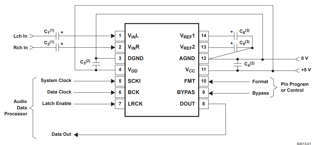

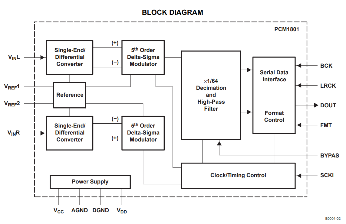

ich arbeite momentan mit dem Texas Instruments PCM1801 ADC. Dieser hat zwei Vref Pins. Ich verstehe allerdings nicht, wie diese zu nutzen sind. Ich kenne es so, dass ich über die Vref Pins eine obere und untere Grenze für den Spannungsbereich definieren kann. Das Datenblatt empfiehlt allerdings die beiden Pins mit einem Kondensator in Reihe auf die Analogerde zu legen. Wäre super, wenn mir das einer erklären könnte. Ich habe noch zwei screenshots angehangen, damit ihr wisst, was ich meine.

Vref1 kann man für eine analoge Referenz nutzen,die Spannung entspricht ziemlich genau der Hälfte des Messbereichs (was ich mich erinnere, etwa 2,1V).Der PCM1801 misst auch ziemlich gut DC bei entsprechender Beschaltung. Hab das Ding seit 20 Jahren in Verwendung und 1000de verbaut.Gutes Teil aber soweit ich weiß abgekündigt.
