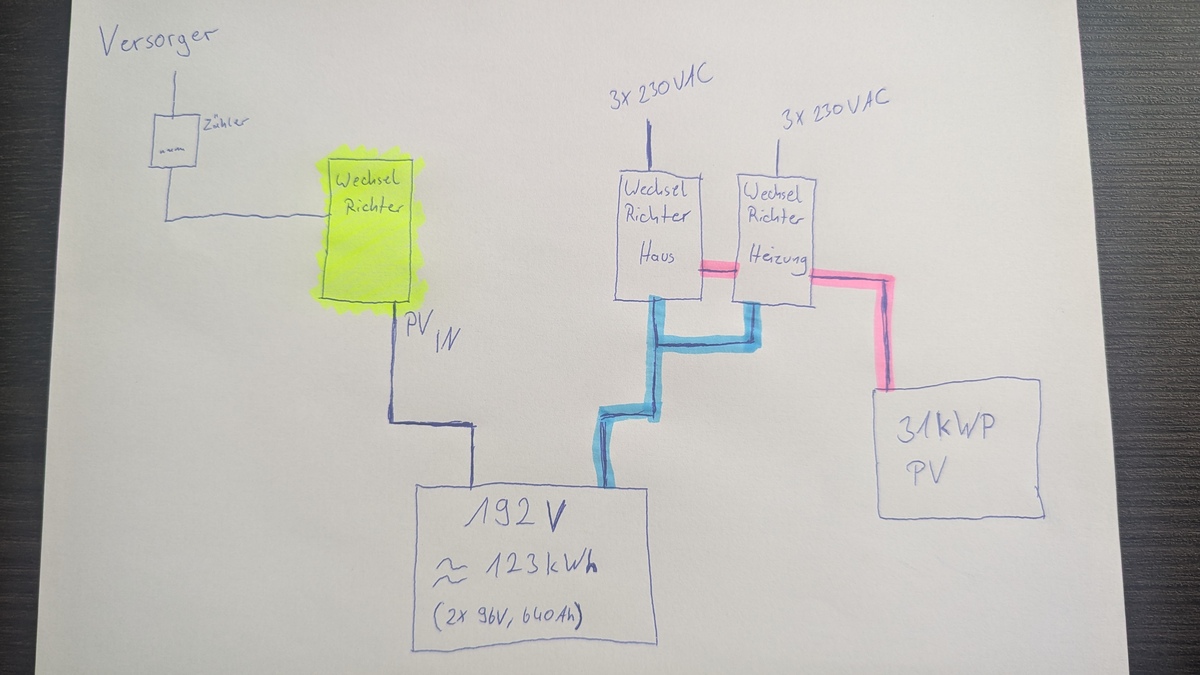

ich wollte mal nachfragen ob hier jemandem bekannt ist ob es Geräte gibt, die rein für das Einspeisen vorgesehen sind und auch eine entsprechende Leistung ab können.
Im Anhang mal ein Plan meiner PV Anlage.
Anfangs stand nur der rechte Teil inkl. Speicher. Der linke Teil (also nur der gelbe Wechselrichter) kam nach einem Test dazu.
Ich lebe jetzt fast 3 Monate durchgehend Autark. Wie das im Winter wird, schauen wir mal. Enorm große Stromabnahmen habe ich nicht.
Nachdem ich nun festgestellt habe, das mein Speicher nur über Nacht sehr wenig entladen wird produziert die Anlage eigentlich viel weniger, als Sie kann. Den Speicher noch weiter erhöhen... Würde natürlich auch wieder die Gefahr erhöhen (gerade im Brand)
Da eine Abschaltvorrichtung gesetzlich bei der Größe vorgesehen ist sofern das System am öffentlichen Netz hängt musste eine Überlegung her und daher kam die Idee mit dem weiteren Wechselrichter.
Dem Wechselrichter (gelb) habe ich eine "Fake Photovoltaik" verpasst. Also, naja einfach mal getestet und den Speicher an den PV Eingang angeschlossen. Und siehe da, der Wechselrichter produziert Strom.
Also den Wechselrichter ans Netz gehangen und ihn Einspeisen lassen. Da einzig und alleine der Wechselrichter am Stromzähler angeschlossen ist, ist eine Entnahme ausgeschlossen (bis auf seinen Eigenverbrauch). Er speist also Dauerhaft ein, und das so lange, bis der Speicher leer ist.
Wenn der Versorger nun abschaltet... nutze ich weiter die Inselanlage. Da diese anders als bei den "anderen" vom Versorger nicht abgeschaltet werden kann. Der Versorger kann also einzig die Einspeisung abschalten.
Seinen teurer Strom jedoch behalten.
Gibt es Geräte die rein für das "Einspeisen" sind? Also so ein Wechselrichter speist PV (Batterie) ein... Dann muss es ja "theoretisch" möglich sein alles einzuspeisen. Also die erzeugten 230VAC (egal wodurch, und wenn durch eine 9V Block) ins Netzeinspeisen.
So ein "Netzstrom Einspeisegerät" oder wie auch immer man das nennen mag.
Gibt es derartiges?

Es ist keine Abschaltvorrichtung vorgesehen, sondern eine Begrenzung der Einspeiseleistung. Nicht mehr und nicht weniger.
Der Rest deiner Frage ist leicht unverständlich. Jeder PV-Wechselrichter ohne Batterieanschluß ist rein zum Einspeisen gedacht. Ob der Strom dann vor dem Zähler rechts abbiegt, und in deine Waschmaschine fließt, oder geradeaus ins öffentliche Netz, ist dem Wechselrichter egal.

So ein "Netzstrom Einspeisegerät" oder wie auch immer man das nennen mag. Gibt es derartiges?
Offenkundig hast du es schon:
Es ist natürlich superblöd, den eigenen teuren (es kostet den Akku halt 1 Zyklus, von dem hat er vermutlich nur 600) Akkustrom ins Netz zu verballern "8ct/kWh" und dann bei Schlechtwetter mit leerem Akku dazustehen.
123kWh würde mir für 4 Wochen im Winter reichen.
Auch ist es superblöd, 31kWp fur zumindest 4000€ und 123kWh offenbar aus Bleiakkus die kaum Zyklen schaffen für zumindest 10000€ aufzubauen, wenn das weit mehr Strom erzeugt und speichert als das Haus braucht.
Dich kostet die kWh nun vermutlich 1€, an statt dass du sie bei offensichtlich vorhandenem Netzanschluss für 30ct vom Energieversorger holst.
Sparen, koste es was es wolle...
Naja, wie gesagt, ich will ja eben keinen "Wechselrichter". Sondern ein Gerät was eben einspeist. Also der WR nimmt PV und Batterie, ok, aber würde er jetzt auch 18650 Akkupacks nehmen? Oder von mir aus auch eine E-Auto Batterie? Oder oder oder. Also ein Gerät was jede Art von erzeugtem Strom einspeist, egal aus welcher Quelle.
