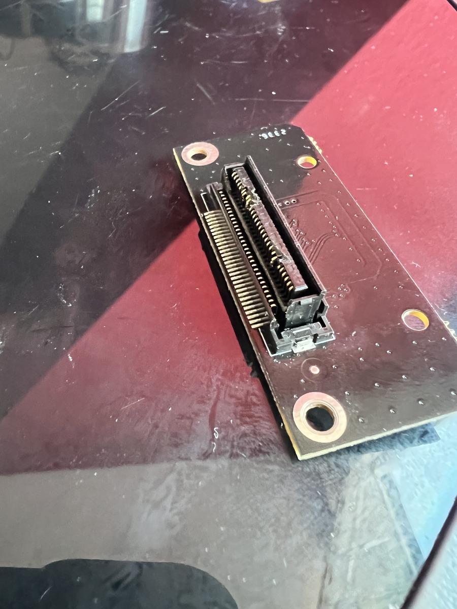

Hallöschen in die Runde!
Ich bin auf der Suche nach einem 30pin Connector, doch finde einfach Weit und Breit nichts. Hab ein Foto hinzugefügt. Eventuell hat ja von euch jemand einen Tipp bzw. weiß wie genau die Bezeichnung vom Stecker ist.
30pin auf beiden Seiten (L33mm x B8mm x H8mm)

1mm müsste es sein bzw. 0.8
Was jetzt? "Pitch" ist eindeutig.
Kann man auch leicht messen - von der linken Außenkante des Kontakts ganz links bis zur linken Außenkante des Kontakts ganz rechts, Teilen durch Kontaktanzahl - 1.
Das ist einfacher als zu versuchen, mit einem davorgeschielten Messchieber irgendwas zwischen zwei einzelnen Kontakten "messen" zu wollen.
Hast Du mal hier durchgeblättert?
https://www.samtec.com/de/high-speed-board-to-board/

Sind 0,8
Hab auf der Seite mal geschaut, aber nicht wirklich das richtige gefunden. Wenn ich nicht den baugleichen Stecker finden sollte, bleibt halt nur die Option, beide Seiten zu wechseln von den Board‘s. Worauf ich eigentlich gar keine Lust hatte ;)
