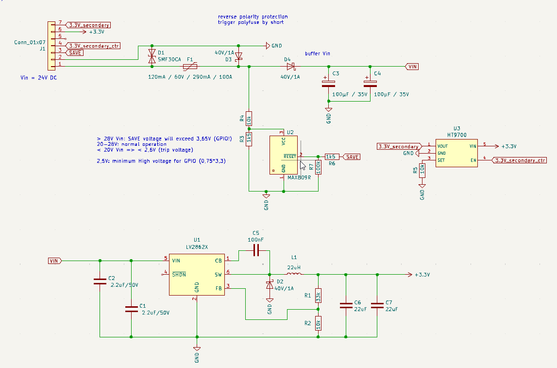

ich hab ein 24V => 3,3V DC/DC Netzteil gebaut, 500mA max, mit Erkennung
von Spannungsausfall und Pufferung für einige ms zum kontrollierten
runterfahren.

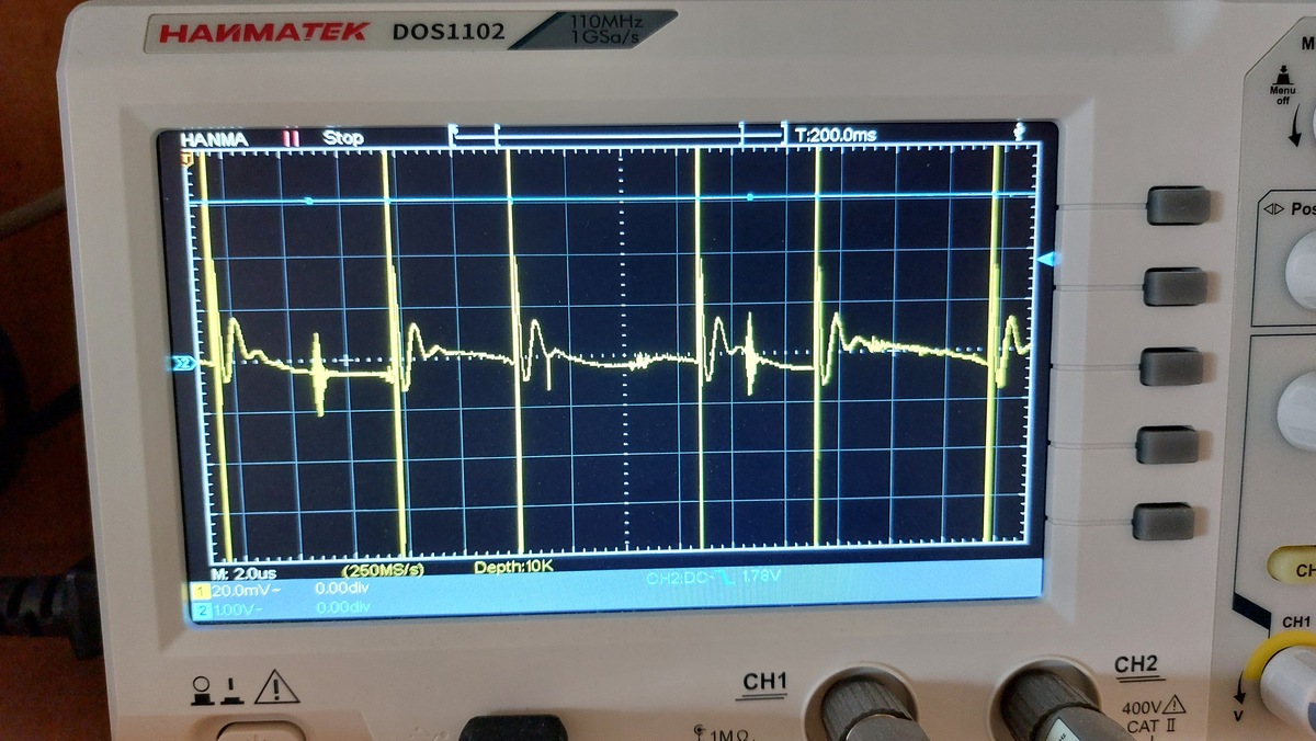

Ripple ist kaum vorhanden - Oszibild im Anhang (AC, 3,3V)

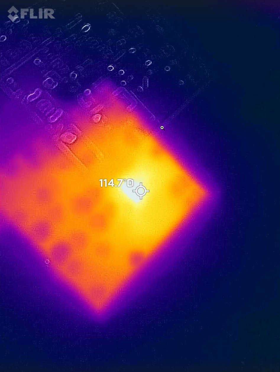

Der Grund für hohe Temperatur des Reglers ist die hohe Stromaufnahme
primärseitig.
Die Energie wird im Regler verheizt - das sieht man an der IR-Aufnahme.
Bei 50ma @3,3V zieht der Regler ca 55mA @24V.
Gehe mit mit VIn runter, ändert sich nichts am Strom, jedoch sinkt
Erwartungsgemäß die Temperatur.

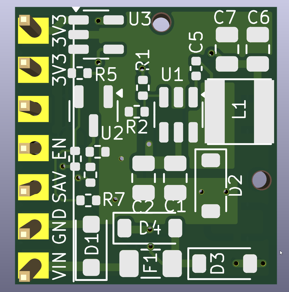

Schaltplan und Layout sind im Anhang.
V_peak der Schaltspitzen ist da btw nicht auszumachen ...
