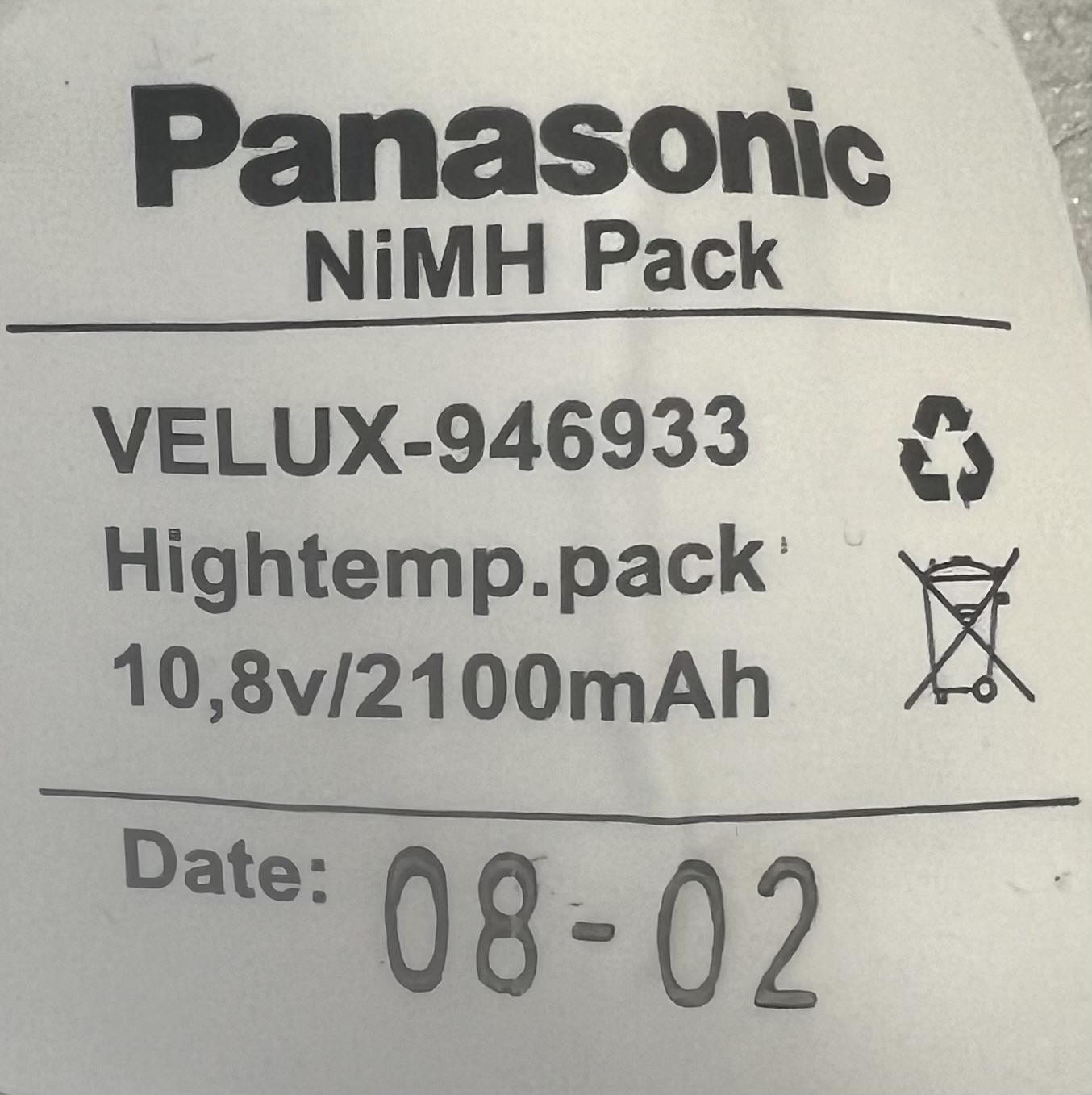

Die Tage fiel ein von zwei Velux-Dachfächen-Fenster-Außenrollos aus: unschön bei der Hitze.

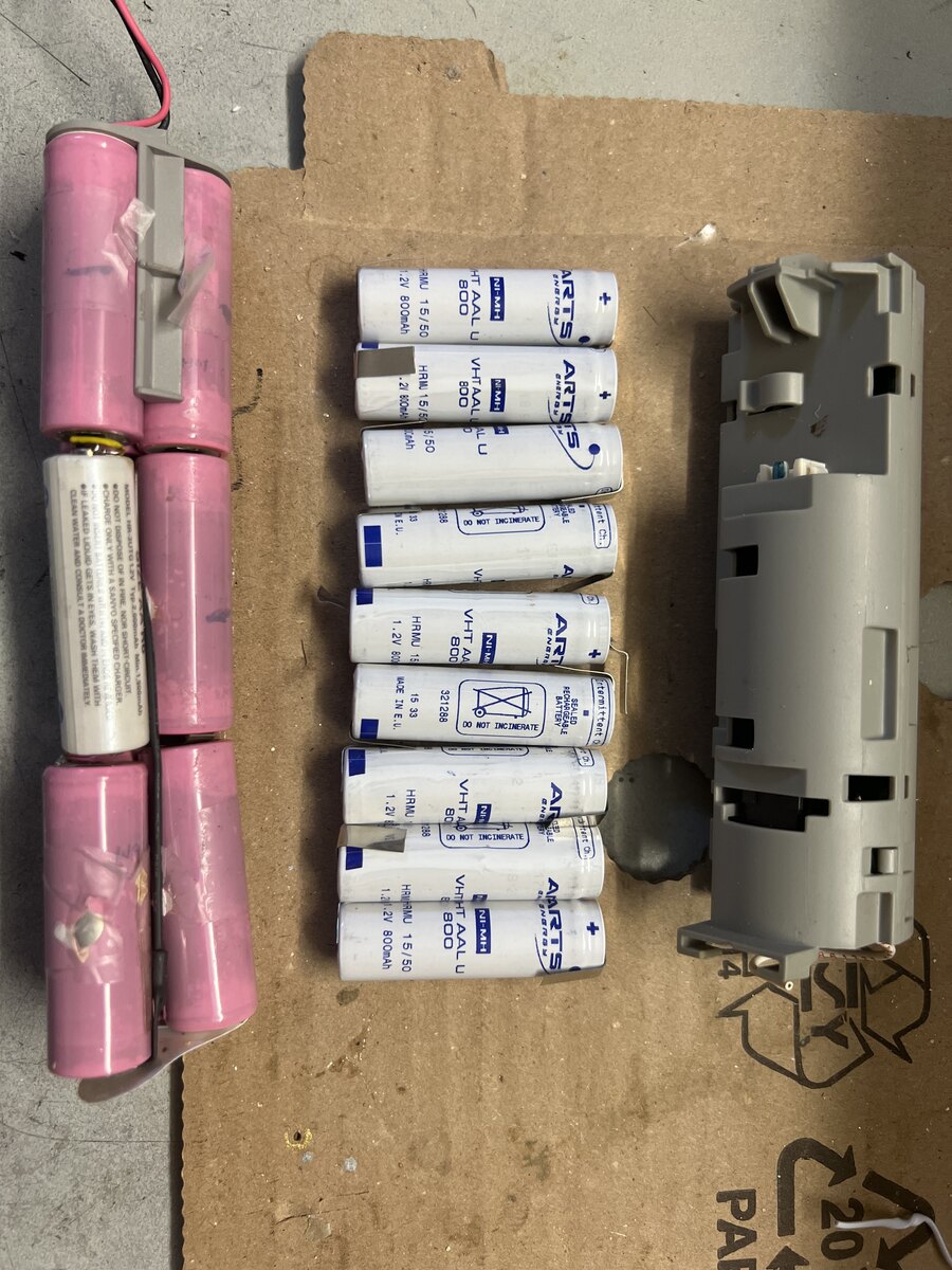

Die Antriebseinheit mit Steuerung und Akku war schnell ausgebaut. Zwei Zellen in dem 9-Zellen NiMH Akku waren total tot. Die Rollos baute ich vor ca 15 Jahren ein.
Velux bietet nur noch komplette Antriebe incl Solarzellen für 220€ als Ersatzteil an.
Im Netz gibt es für kleines Geld jede Menge Ersatzakkus, aber keines mit dem Label „Hochtemperatur“. Das zumindest steht auf den originalen Panasonic-Pack. (Bild) Die werden den nächsten Sommer kaum überleben.
Generell findet man per Google keine Hochtemperatur-Akkus mit richtigem Datenblatt, zumindest fand ich keine. AA-Größe sollte gehen, die Originalen sind 16,5mm x 50mm.
Hat jemand ein Tipp zu guten Hochtemperatur-Akkus? Oder noch bequemer, zu einem brauchbaren Ersatz-Akkupack für die Velux-Fenster?
Übrigens, habe quick&dirty die beiden defekten Zellen durch zwei sehr alte Sanyo- Zellen ersetzt, die letzten heißen Tage sollte das Provisorium dieses Jahr überstehen.
Kauf Dir was f. 15 € oder $, teste und erzähl den Rest Deinem Frisör.
"Fieberzellen" = Werbung, hat mal funktioniert, heute heißt das anders.
Warum meinst Du, daß es kaum mehr "Hochtemperaturreaktoren" gibt?

Ein Satz Akkus sind da. Sind die gleichen wie von hhinz verlinkt. War nicht so einfach, bei Reichelt gabs nur noch vier Zellen, auch andere Shops waren nicht lieferfähig.
Nun, für ein Rollo reicht es. Das kleine Solarmodul liefert übrigens um 50mA KS-Strom bei einer Leerlaufspannung von 21V. Es ist ein Velux SSL 00000E-Serie.
Hatte heute 55 Grad am Einbauort gemessen.
Das neue Akkupack hat mit Zuleitung 0,3 Ohm Innenwiderstand am Stecker.
Beim Alten (die im roten Isolierschlauch) hatte schon eine einzelne Zelle mehrere Ohm.
