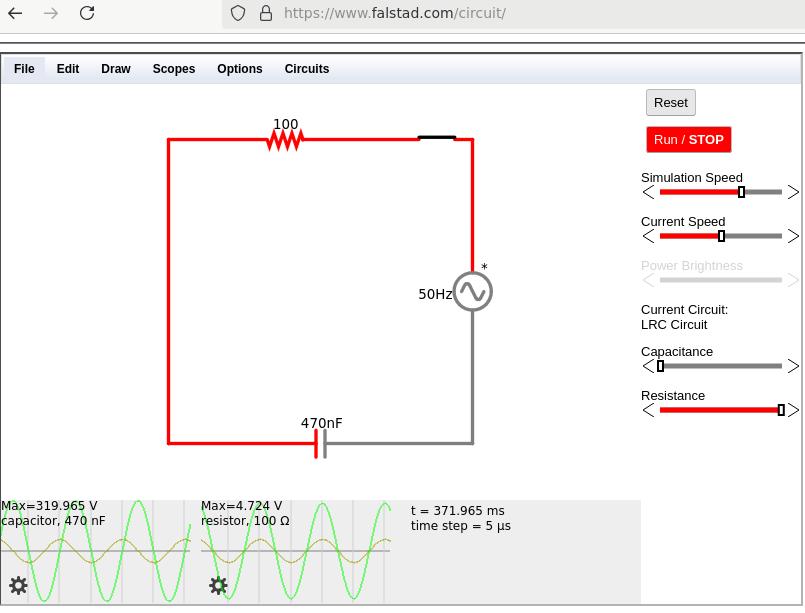

(Firma: Hobbytheoretiker) #7733021
Benni schrieb:
Und damit wäre sie wieder da, meine Frage, nämlich was für einen Filter man da nehmen müsste.
Wie schon geschrieben, ist das Gerät nicht für den Markt des "einfältigen" Endverbrauchers gedacht. Für Betriebe gilt generell, dass die Oberwellenbedingungen am Hausanschluss zum Stromversorger eingehalten werden müssen. Wie verseucht es in den Unternetzen bei Dir zugeht, ist daher vollkommen egal.
Ohne Oszi ginge es auch sich auf die Suche nach den Störquellen zu begeben.
A) Eine einfache Schaltung wäre ein 470nF Kondensator und 100Ω Widerstand in Reihe parallel angeschlossen. Mit einem AC-Digital-Voltmeter wird der Spannungsabfall am Widerstand gemessen. Wenn Oberwellen vorhanden sind, wird eine merklich erhöhte Spannung über dem Widerstand gemessen.
B) Eine zweite einfache Schaltung wäre über 100Ω Widerstände auf einen Brückengleichrichter mit einem 470nF-Kondensator am Ausgang. Dieser wird parallel zum Umrichter oder Netzteil gehängt. Es wird mit einem DC-Digital-Voltmeter die Spannung gemessen. In dem Falle werden über diesen Spitzenwertgleichrichter häufiger Spannungen höher als 230V mal Wurzel 2 gemessen, wenn Pulsspitzen mit Überspannung an den lokalen Punkten im Netz auftreten sollten.

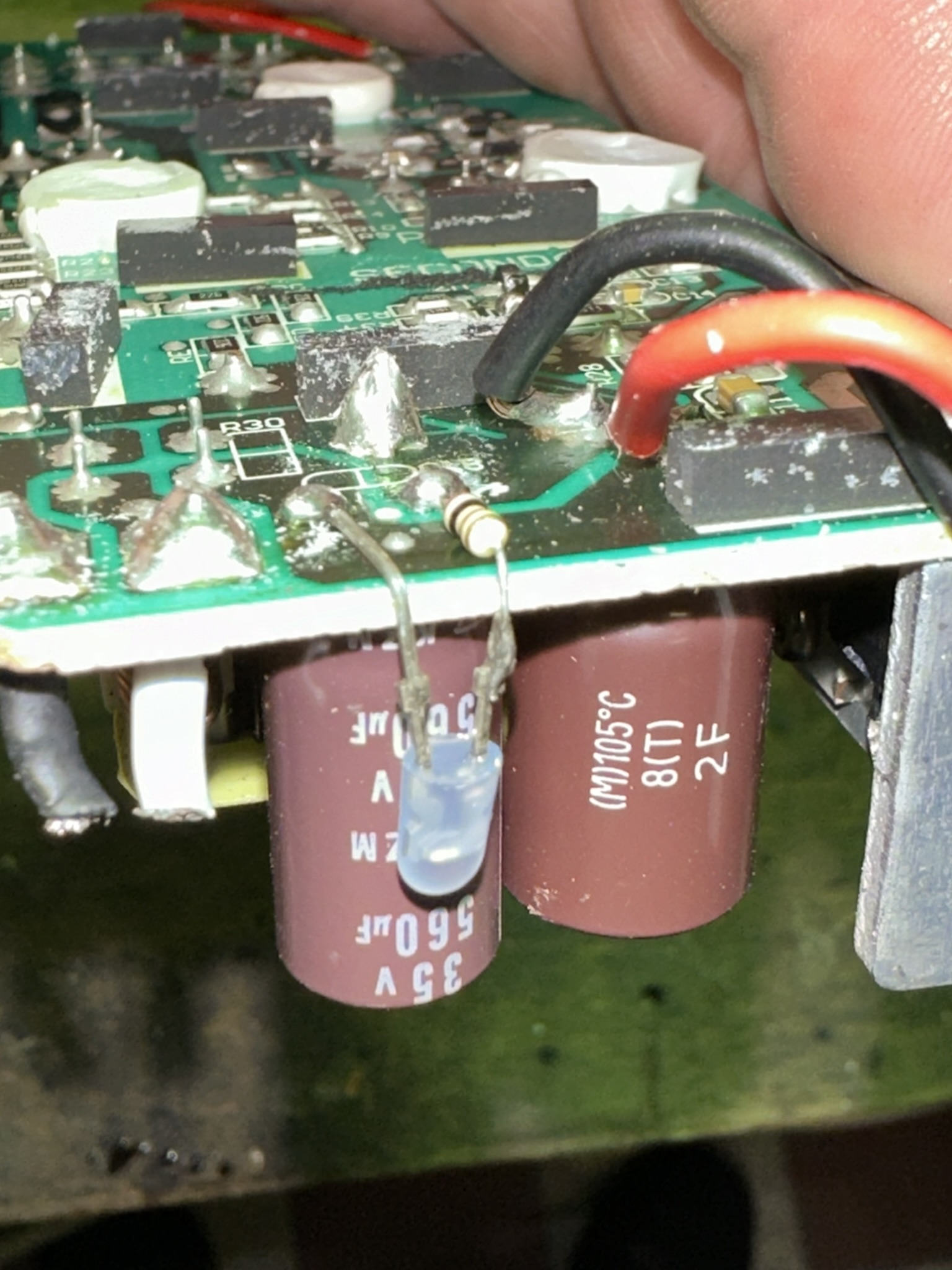

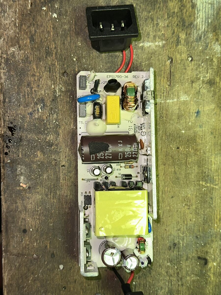

Sooooo, das eine gestorbene Schaltnetzteil 24 V / 6 A war noch da, ich hab es mal auf gemacht, um zu schauen, was da drin los ist und ob ich einen Defekt finden kann.
Zwei äußerst interessante Dinge sehe ich da.
Dieses Gerät, welches ja als "Neuware" verkauft wird, enthält doch tatsächlich eine Platine, die schon mal irgendwo anders verbaut war. Die schneiden da einfach die Zuleitungen ab und brutzeln -anders kann man es nicht nennen- da an funktionierender Stelle irgendwo Kabel dran. Schnell noch ne kleine blaue LED mit Widerstand drauf gebraten und übel in Position gebogen.... Gehäuse zu, feddich. Übrigens sieht man auch sehr schön, dass die gesamte Platine bleifrei gelötet wurde während die zwei Kabelanschlüsse sowie LED mit bleihaltigem Lot angebracht wurden. Und der/die das da macht kann noch nicht sonderlich viel Löterfahrung haben, so übel wie die Lötstellen teilweise aussehen....
Ich hatte schon einmal solch ein "neues" Netzteil vom Chinesen, damals war es ein 12 V Gerät. Aufgrund von Transportschaden (Gehäuse gebrochen) musste ich quasi zwangsweise rein schauen, sonst wäre mir das vermutlich nie aufgefallen.

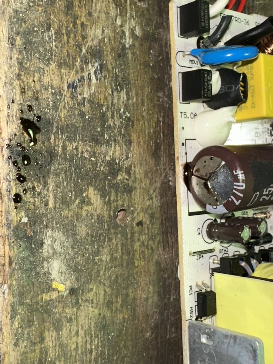

Noch viel schlimmer: Als Kondensator im Gleichrichter haben die doch ernsthaft einen 270 mikroF / 250 V verbaut. Und der war natürlich geplatzt, daher vermutlich die Ursache für den Ausfall. Ich habe mal einen neunen (gebrauchten aus einem alten FU 332 mikroF / 400 V) verbaut und dann auch gleich noch mal gemessen. Da liegen volle 320 V an, was meiner Meinung nach auch zu erwarten war, wenn man 230 V ~ gleichrichtet.
Nun ja, jetzt läuft das Netzteil wieder. Und die bösen Oberwellen..... naja, die könnten natürlich immer noch schuld dran sein, dass der noch mehr Überspannung bekommen hat, aber denen das jetzt in die Schuhe zu schieben, das ist ja wohl etwas ungerecht. Ich würde sagen, die sind unschuldig oder es gibt gar keine (könnte ja sein....^^).
Bleibt die Frage, weshalb das Netzteil zuvor defekt gegangen war. Ich hab es gestern nicht mehr gefunden, aber irgendwo bei E-Schrott müsste es liegen. Vermutlich lässt es sich ähnlich schnell reparieren, ich schau bei Gelegenheit mal nach, wenn ich es finde.

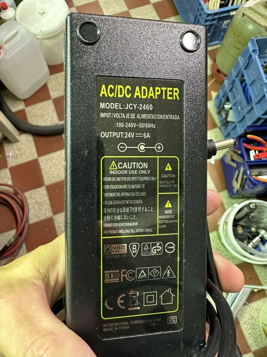

Ich denke eher, das wurde ursprünglich mit einer anderen Buchse gefertigt und dann umgebaut.
Die Bezeichnung EPS17RO-36 auf der Platine finde ich in Verbindung mit DirecTV-Boxen für den US-Markt, das würde auch den unterdimensionierten Elko erklären.
Die Bezeichnung JCY-2460 auf dem Gehäuse findet man wiederum in der "Datenbank GS-Zeichenmissbrauch".
